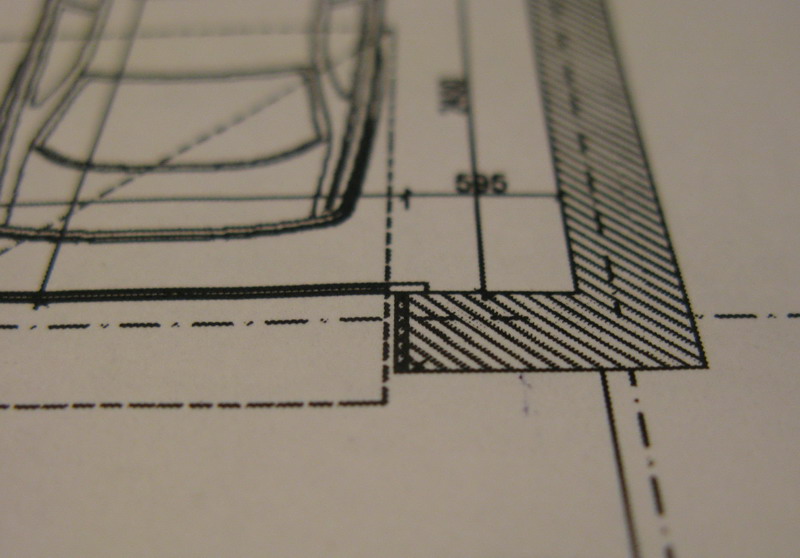

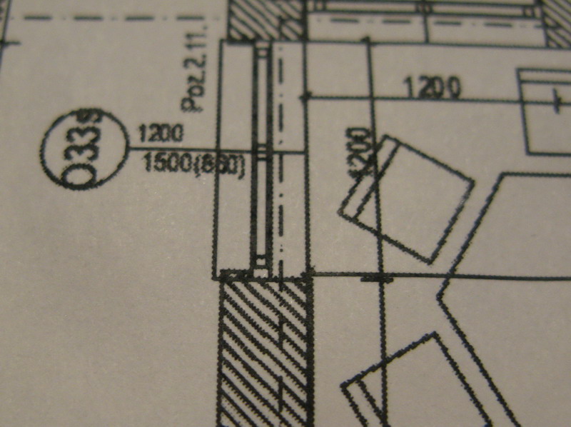

Адель написал : по деньгам дешевле не будет. стены толшиной 20-25 см промерзает, поэтому откос тоже будет промерзать.
ммм, что значит не будет??? Утепление что, бесплатно сделают??
Че гадать, при тех исходніх данніх что имеет Мазаика (толщина стены, глубина посадки окна, материал стены) - НЕ БУДУТ У НЕГО ОТКОСЫ ПРОМЕРЗАТЬ!
Mazaika написал : Откосы буду делать как по проекту. Снаружи утеплю твёрдым базальтовым утеплителем или ЭППС и заштукатурю. Внутри раму проклею по перимеру геметизирующей лентой (поверх края окна с пеной) и заштукатурю.
Проект - это хорошо, по крейней мере будет на кого пенять в случае чего....
С проектом согласен, хотя поддерживаю Михалыча, что утепление снаружи лишнее.
Михалыч написал : Результат получится очевидный- если окно стоИт не менее 100-120мм от края стены, то утеплять ничего не надо. Т.к. это- потеря времени и денег (тыщи по две за одно окно легко), и, кроме того, уменьшение раскрыва окна, что повлияет на инсоляцию помещения.
Итог. Деньги потрачены, газа мы не сэкономим, света станет меньше. Тогда какой в ЭТОМ смысл? (без общего утепления всего дома!) Адель так советует? Так он уже насоветовал делать подшивку поперёк. Сами видите, что из этого получилось- сплошные проблемы (включая цвет). Человек, кроме картинок в журнале ничего не знает. И даже читать ничего не хочет- хотя я неоднократно пытался заинтересовать его полистать нормы, задавая простые вопросы...-

ПыСы: На фото: Проект,- утепление откосов окон и гаража.

1 )утепление нар.откосов практически ничего не даст. с этим не спорит никто. для меня это просто удобный способ изготовления четвертей силами рабочих, за который я более спокоен перед инвестором или собой, чем за толстый слой штукатурки. при безупречном качестве изготовления, отличается тока на цену утеплителя. что непонятного?
2) утепление откосов в домах с полнотелыми стенами (в том числе слоистыми, но имеющими мостики холода в 0.5 кирпича) оправданно как с теплотехнической т.з. так и с эксплуатационной - откос ровный, не трескается никогда, требует мееньшей квалификации при изготовлении, чем слой штукарки от 1 до 4 см толщиной. утеплитель и 10мм клеевой штукатурки в сумме стоят не дорого.
в этом я солидарен с огромным кол-ом арх-ов и подрядчиков, т.к. это уже массовая технология черновой отделки откосов.
но в случае стен из поризованной керамики ни Я ни Самар (Мы) не знаем теплоехнической стороны вопроса, поэтому я задал вопрос спецам и они если не забьют, ответят исходя из опыта строительства из поротерма в подмосковье (под казанью опыт скромный).

Samar написал : Мазаике: утепление откосов окон и ворот необходимо сделать с заходом на стены на 200-250мм вот здесь очень понятно разрисовано.
Спасибо за интересную ссылку. Надо подумать.
Боюсь "заход на стены" нарушит дизайн дома.

1) Самар, утепление снаружи будет работать только если руст+откос, об этом с самого первого поста в этой ветке твержу, как и о том что все углы дома, углы откосов и рустов нужно укреплять стеклосеткой и пластиковыми перф.уголками. Дизайн мазаике это не испортит, с внутренними в этом случае я не знаю, но опять же мне удобнее их делать утеплителем штукат по сетке и отвечать башкой за эту работу (стоит ли опасаться чего плохого - ответят спецы виннербергера надеюсь), т.к. отделкой может быть от красок беккерс, до итальянских фактурных штукатурок или венецианки, без штанов останешься, если треснет что. В южных странах утепляют полностью весь дом из поротерма 50 мм каменной ваты не для тепла, а от нагрева. Утепление лишь наружного откоса просто удобный способ качественно и быстро (без долгих высыханий и трещин в последствии) сделать четверти аккуратные силами отделочников не высокой квалификации. Когда клеят полиуретановую розетку или колонну, не рассуждают об утеплении же! 2) утепление внутренних откосов полосочкой вдоль окна глупость, а что с оставшимся делать? жалко лист утеплителя что-ли?
В случае панельных домов, полнотелых домов с рамами заподлицо наружного края кирпичной стены+вентфасад или мокрый фасад оно необходимо. В случае чисто кирпичных стен (или слоистых, но с мостиками холода около рам) оно так же не лишне, т.к теплее, быстрее, аккуратнее, нет трещин, ничего под утеплителем не конденсируется, при ценах на качественную штукатурку откосов - дешевле, а при массовом строительстве позволяет решить проблемы с качеством, сокращает затраты на чистовую отделку (чтобы в многоподъездном жилом доме безупречно поштукатурили цпс все откосы надо за каждым окном следить, не бывает такого), покупатели подходят, замечают, стучат кулачком по откосам - цепляет. Это уже практика.
