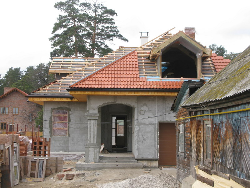

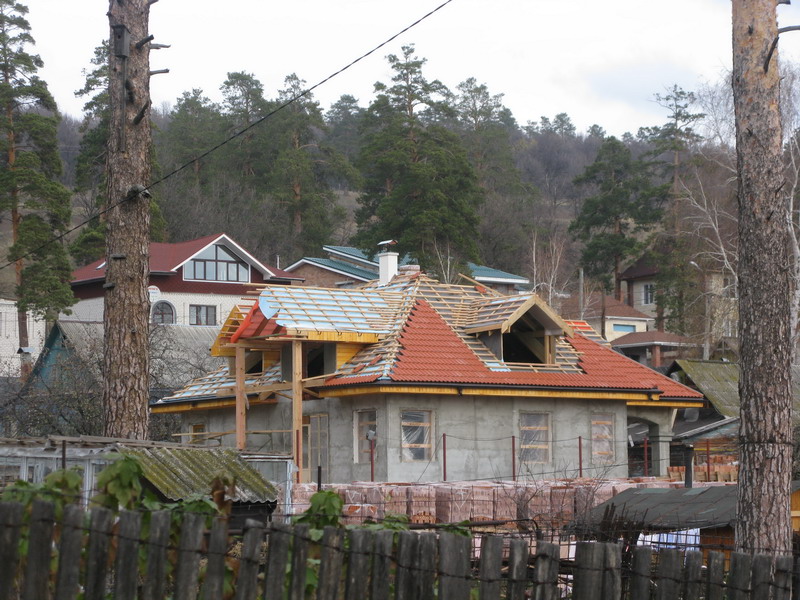

Mazaika написал : Как вы смотрите на то, если я полностью закончу крышу,- утеплю её, но тепло в дом давать не буду и не буду ставить окна на мансарде? (Всё оставлю до весны?) Или даже оставлю их открытыми?...
Открытые окна мало чего дадут. Пароизоляция не даст стропилам сохнуть вообще (снизу). По бокам и сверху мешать сохнуть будут утеплитель и супердиффузионная мембрана. Все это не вызывает проблем, когда дерево изначально сухое. У вас - естественной влажности.
ПыСы. Можете попробовать найти влагомер для дерева и замерить влажность конструкций. Тогда, в зависимости от результатов, можно будет принимать решение, утеплять или нет.

Mazaika написал :
  1. Как вы смотрите на то, если я полностью закончу крышу,- утеплю её, но тепло в дом давать не буду и не буду ставить окна на мансарде? (Всё оставлю до весны?)
Такой вариант возможен, если делать двойной вентзазор - изнутри на стропила прибить брус 30-50мм= получится 230-250, уложить минвату 200 с зазором 30-50мм от влагозащиты, но у вас это сделать уже нельзя, т.к. в подшивке надо делать вентрешетки, а в коньке тоже отличия есть. Не стоит торопиться, весной - летом надо утеплять

08.11.2009 в 16:12:06
Samar написал : Не стоит торопиться, весной - летом надо утеплять
Ок! Сегодня ездили,- наводили порядок в старом доме и готовили фронт работ на понедельник. Ещё одно интересное событие: На прошлой неделе, в деревне, в четверг приблудился котёнок. Думал что соседский,- спрашивали,- нет. На следующий день жена робко предложила забрать его домой. Согласился! В новом доме будет от мышей сторожить. Назвали Федей. Самое смешное,- расцветка котёнка. Полное совпадение с дизайном дома...:)

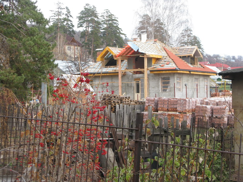

08.11.2009 в 17:02:12
Янн:- На третий фотографии вход,над входом крыша с уклоном на ступеньки . Вся вода и снег с крыши будет на ступеньках. Или я что-то не так воспринимаю?

Янн написал : На третий фотографии вход,над входом крыша с уклоном на ступеньки .
Да, по фотографии это не совсем понятно. Насчёт снега не знаю, но вода точно не попадёт (дождь уже был,- проверено), поскольку ширина свеса БОЛЬШЕ , чем ступени выступают на пределы
плоскости цоколя. Кроме того, для воды с крыши смонтирована водосливная система GALECO (Голландия). Её видно,- она коричневого цвета.
