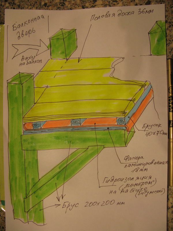

Терпение у меня лопнуло,- решил открыть строительный сезон. Начать решил со строительства балкона. Сегодня встречался с плотниками, договорился,- начинаем завтра. Заключили Договор, привезли инструменты, дал 6000 руб аванса. Завтра приступим. Разработали совместно со строителями и обговорили конструкцию Узлов балкона:
  • Пола
  • потолка
  • Перил
  • Проёма балкона (не до конца,- есть неясности)
  • высоту "чистого" пола балкона (на 1 см НИЖЕ чистого пола комнаты).
Наиболее принципиальный вопрос по конструкции пола (потолка,- если снизу), поскольку балкон открытый и на балкон может попадать снег, КОСОЙ дождь.
Выкладываю рисунок СЛОЁВ пола.
Если у кого есть опыт или мысли по правильности конструкции,- критикуйте. (пока не поздно):)

Mazaika написал : Выкладываю рисунок СЛОЁВ пола.
Фанеру- выкинуть. Использовать доску с зазором 3-5мм, для свободного слива и просыхания. Открытые веранды делают так.

Михалыч написал : Фанеру- выкинуть.
Зачем? Пусть будет. Сверху ведь гидроизоляция. По ней все и стечет. Вот только шпунт сомнение вызывает. Здесь лучше
Михалыч написал : Использовать доску с зазором 3-5мм, для свободного слива и просыхания.

e-babay написал : Зачем? Пусть будет. Сверху ведь гидроизоляция.
Оно понятно, только это ненужный элемент. Опять же гироизоляцию крепить к фанере...

Я придерживаюсь другой парадигмы покрытия открытого балкона. У меня пол сделан по стальным балкам. На них через брусья уложен черновой пол - сосновые доски продольно с зазорами в сантиметр-два. По ним будут уложены поперечные чистовые доски из лиственницы с зазором 5мм. Снизу к балкам приклепан будет цельный лист профнастила крашенного с профилем малой глубины - С8. Балкон 1200х6000. По коротким краям листа будут водостоки. Несмотря на наличие над балконом нависающей кровли, при косом дожде вода будет лить на балкон потоком. С другой стороны, на находящуюся под балконом террасу не упадет ни капли. Плюс - быстрое просыхание дерева после дождя из-за отсутствия задержек воды в соприкосновении с деревом и хорошая продуваемость всего покрытия пола. Крашенного, кроме заводского листа профнастила, не будет на балконе ничего. Проветриваемая и укрытая от солнца сосна служит долго. А лиственница вообще не требует покраски.

e-babay написал : Экстремально мало. Надо существенно больше.
Позвонил строителям,- попросил увеличить перепад до 2 см.(пока не поздно) А для чего больше? Разве и 1 см будет недостаточно, чтобы вода не попадала к стене (выходу) из дома на балкон?
Михалыч написал : Оно понятно, только это ненужный элемент. Опять же гироизоляцию крепить к фанере...
Но вообще фанеру предложили строители для того, чтобы:
  1. За счёт гидроизоляции ПО ФАНЕРЕ и её нахлёстов в местах примыкания к столбам, защитить от воды сопряжения вертикальных столбов и горизонтальных балок, а также защитить
    сами несущие балки (горизонтальные).
  2. Фанера,- для повышения жёсткости конструкции.
e-babay написал : Вот только шпунт сомнение вызывает.
Да, помню здесь тема обсуждалась, когда обшивка потолка на террассе вспучивалась. Даже не от дождя, от влажности. Доска куплена для пола, поэтому наверно шпунты рубанком уберём...

Mazaika написал : защитить от воды сопряжения
Это- правильно. Не подумал об этом сразу...-:(
