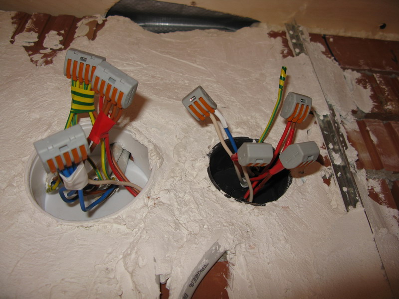

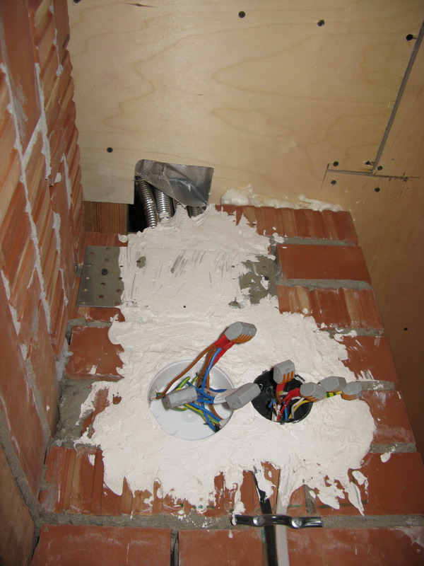

водонепроницаемым скотчем. Сегодня закончили обшивать Западную спальню, (по кругу против часовой стрелки), где выход на балкон. Работы по монтажу электропроводки подходят к концу. Провода во ВВОДНЫХ распределительных коробках
решил соединить скруткой с последующей пайкой. А в распредкоробках в самих помещениях,- клеммами VAGO. Сегодня был на Выставке "Дом, коттедж, мебель, интерьер" Получил много интересной информации и познакомился с разными

Mazaika написал : Провода во ВВОДНЫХ распределительных коробках
Так а на вводе разве не под винтовые зажимы идут провода? У меня на вводе идут в щит сначала, а там зажимаются под узо, автоматы на линиях и пр. Так что пайка не потребовалась.
Mazaika написал : А в распредкоробках в самих помещениях,- клеммами VAGO.
Почему выбрали именно такие ВАГО? я для себя 773 серию для меди (одножильной) выбрал, пока не пожалел вроде и нормальную нагрузку держат, и перегрузку даже (сварку на 6-7кВт самодельную), главнео правильно автомат к проводу подобрать. У меня вот автомат срабатывает когда провод почти холодный еще, так что риск возгарания сведен к минимуму.

Tool написал : Так а на вводе разве не под винтовые зажимы идут провода?
У меня схема ТАКАЯ:
  1. В доме вводной автомат. Автоматы на кабеля 1-го этажа (16 шт) и кабеля на второй этаж (2 шт)
  2. На второй этаж идут 2 кабеля 4х4 плюс жила заземления. Кабель освещения и кабель розеток.
  3. Каждый кабель (3 фазы и ноль) приходит на второй этаж в распределительную коробку. Соответственно, коробок,- две.
  4. В одной коробке (для розеток) три фазы разветвляются (скрутко-пайкой)и питают 7 групп розеток.
  5. К каждой группе розеток идёт кабель 3х2,5. Распределительная коробка стоит в месте разветвления каждой группы из 7.
    Р. Коробка , где монтаж сделан с VAGO, содержит соединения к 3-5 розеткам.
  6. Всё освещение сделано кабелем 3Х2,5

Tool написал : Почему выбрали именно такие ВАГО?
Я рассматривал 773 серию. В том что я выбрал, мне больше понравился СПОСОБ зажима.
