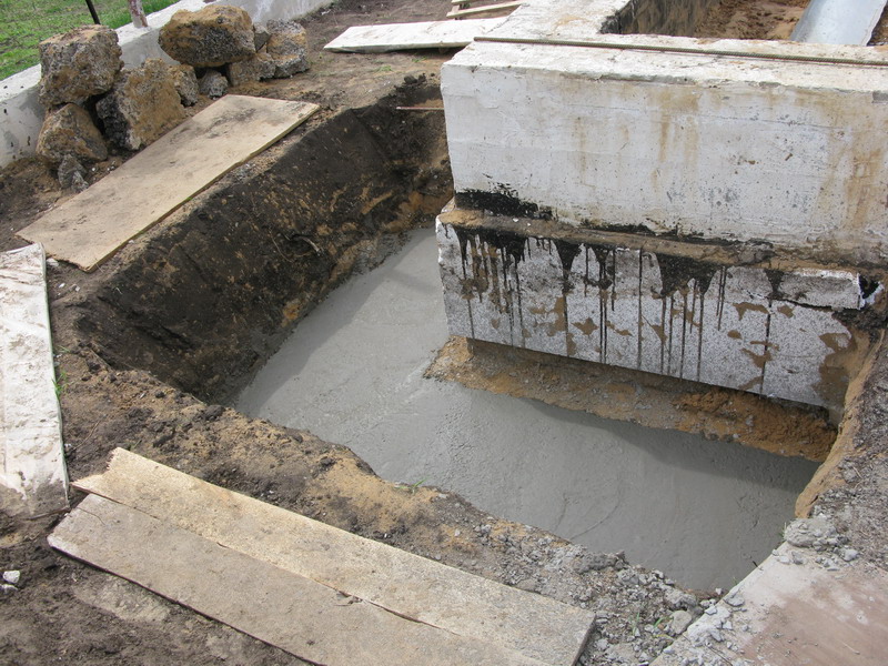

ЖЕКА0 написал : Не расползется вся эта конструкция?
Наибольшее давление жидкий бетон создаёт внизу опалубки. Здесь нужно более часто и тщательно связать опалубку. Да и колышки внизу вдоль опалубки не помешают. Сверху набить досочки на опалубку. У меня при заливке именно внизу прорвало. (когда бетона налили до 30-40 см) Ещё: смотрите на стыки между щитами (досками опалубки) Здесь у меня тоже прорвало. Надо укрепить лучше.

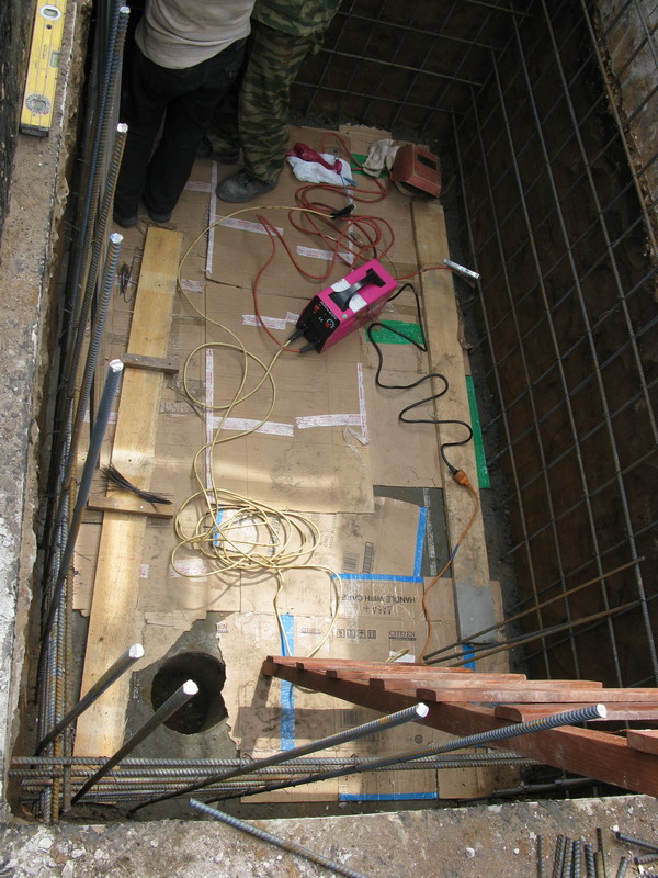

10.05.2009 в 16:52:51
Армирование фундамента для заливки первой части сделано. Затра будем ставить опалубку и начнём заливать первые 1,5 метра. С вытяжными трубами до сих пор не определился. Пока так: трубу для удаления тёплого воздуха вести на крышу радом с трубами вентиляции гаража. Холодного воздуха как и планировал через стену на улицу внизу дома.
Сегодня осматривал погреб на улице, который остался от прежних хозяев дома. Погреб сухой, несмотря на то, что в стенах дырки в бетоне к окружающей земле. Запас антикризисной картошки в великоллепном состоянии. Не пророс, не прогнил, не завял. Верховодка не проходит. Видимо благодаря песчаному грунту. Хочу всё-таки рискнуть,- сделать выход из погреба на улицу. Или хотя бы оставить такую возможнеость ( проём в стене погеба в сторону улицы). На всякий случай в полу погреба вставил трубу (видно на снимках ) в землю для удаления влаги естественным способом или с помощью
дренажного насоса.
