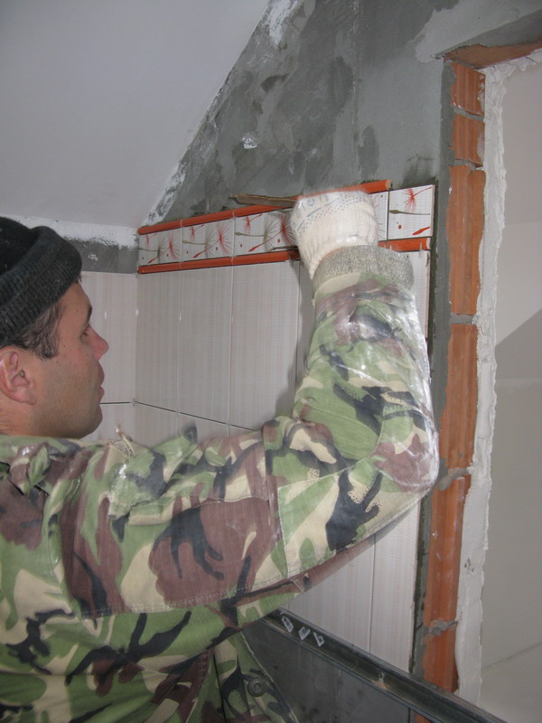

Сегодня опять дождь. Работали плиточники, привозил контролёров,- опломбировали счётчик и теперь можно заниматься установкой арматуры
(эл. питания и освещения и проверять на практике правильность монтажа.) Немного поработали на улице , с землёй, демонтировали туалет (сортир), и я снова отпустил рабочих домой. Дождь зарядил и не прекращается...:(

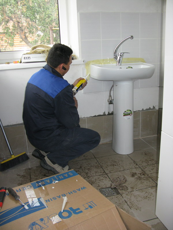

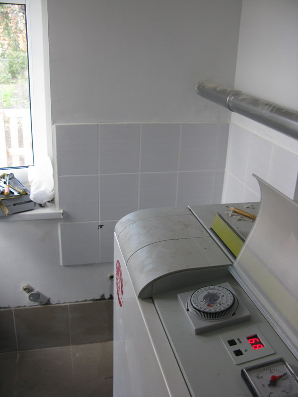

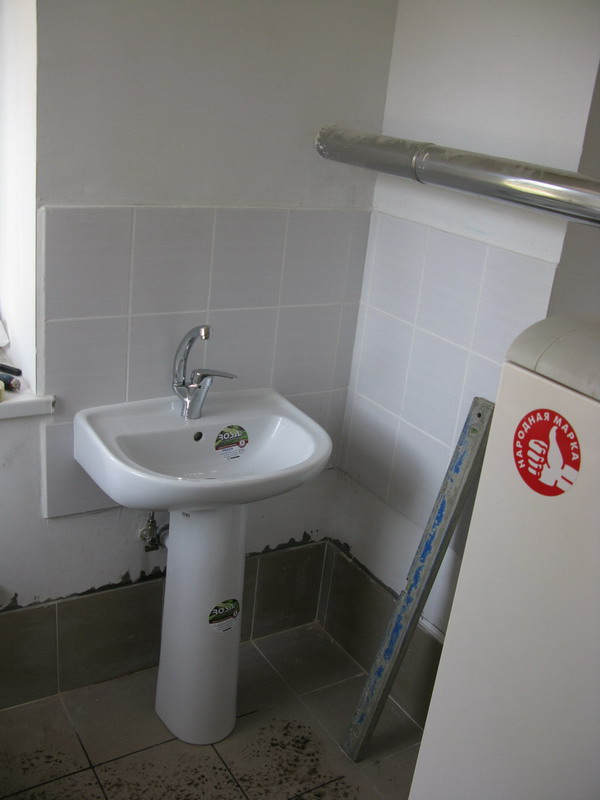

Произошло три важных события:
  1. Опробован (запущен) газовый котёл. Батареи работают. Горячая вода готовится. По окнчании пуска, котёл выключен, поскольку счётчик не опломбирован и нет официального разрешения на запуск газовой установки.
  2. Установлен ПЕРВЫЙ (!!!) сантехнический прибор: Раковина в котельной.

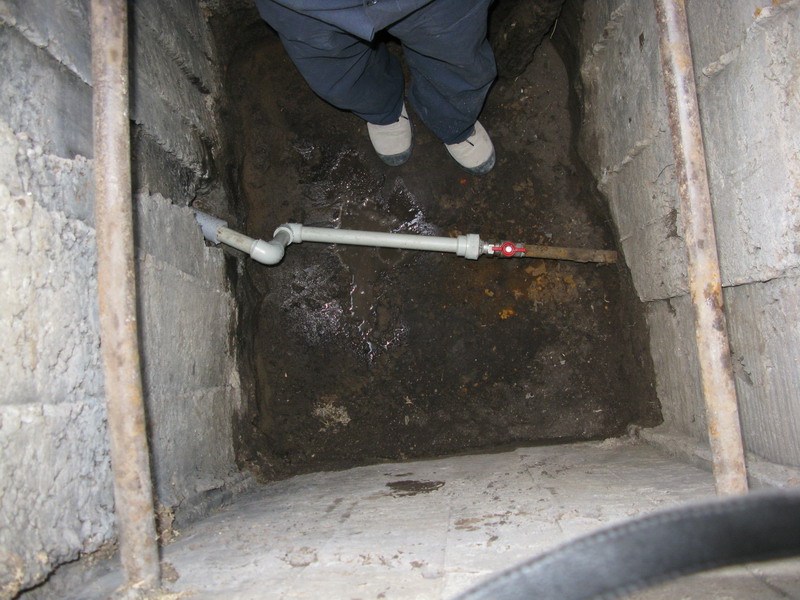

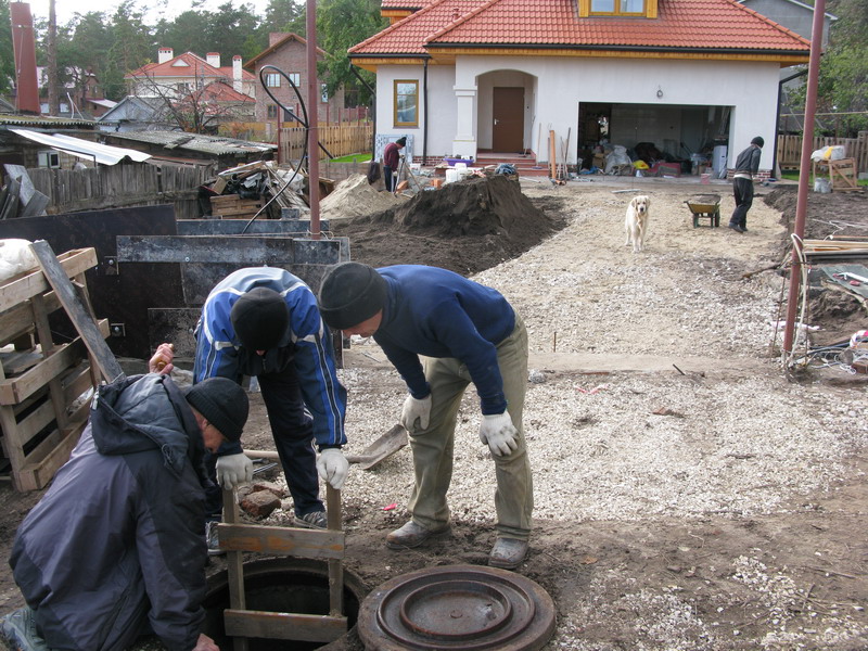

  3. С большим трудом снят проржавевший кран в кессоне поселкового подключения водпровода на территории моего участка , Установлен Новый и Подана вода в дом.

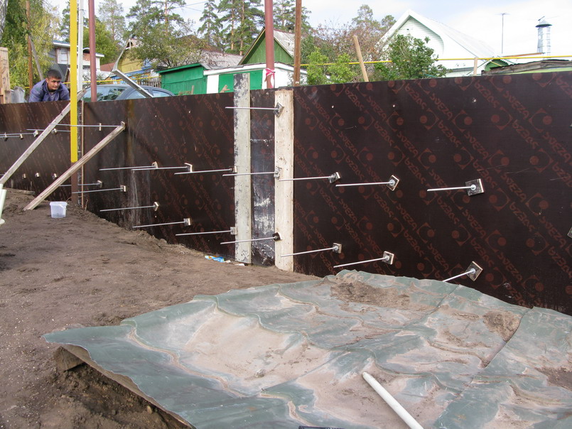

  2. У меня обострение болезни. Боли и не могу ходить. Кое-как приехал и
    сидел, руководил. Смотрю делают неправильно опалубку. Понаставили, понасверлили шпилек-отверстий выше уровня бетона на 50 см. И шпилек жалко и времени и фанеру всю подырявили. Выговорил. (см 4 фото) Сняли часть.

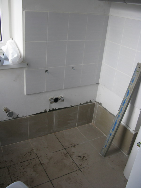

  5. Шли дожди и строители нанесли на чистую стяжку и плитку много грязи. А это предпосылка для плесени и пр.
    Надо обрабатывать антисептиком и чистить, прежде чем стелить паркетную доску.

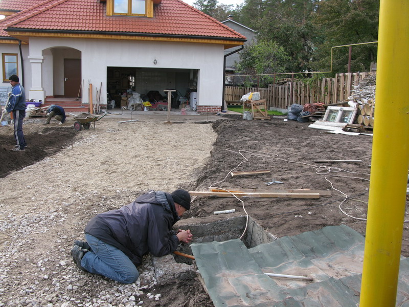

  6. Обнаружил при строительстве дороги от гаража на улицу, что промахнулся примерно на 10 см. Т.е. уровень моей дороги (гаража) ниже ПРИМЕРНО на 10 см средего уровня дороги. Надо было дом ставить чуть выше. Но это было 3 года назад. Тогда долго вычислял. А уровня не было.
