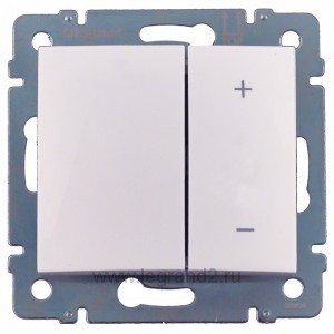

Ещё: сегодня заказал в Русском Свете. Регулятор овсещённости. (см. фото) Довольно дорогая штука. И не планировал. Хотел поставить обычный двухклавишный. Но... При подключении лампочек выяснилось, что одна жила НЕ РАБОТАЕТ, Похоже просверлили, когда делали "сухую стяжку". Выход один: ставить на оставшиеся провода Регулятор. Оказалось, что данная модель регулятора обладает кучей всяких полезных "примочек". Так что, всё, что ни делается,- к лучшему.:)
Умный светорегулятор колекции Valena – источник уюта в доме в сочетании с классическим дизайном. Обычный выключатель? Конечно, нет! С первых минут пользования светорегулятором Вы ощутите комфорт и больше не захотите возвращаться к обычным выключателям. А особый классический стиль коллекции Legrand Valena прекрасно завершит Ваш ремонт.
Функции и возможности светорегулятора:
Подходит для:
  • ламп накаливания и галогенных ламп общей мощностью 40-400Вт, 230В
  • низковольтных галогенных ламп с ферромагнитным или электронным трансформатором 40-400Вт
    Свет включается нежно и плавно.
Это бережет Ваши глаза, так как отсутствует резкий световой удар по сетчатке.
Плавная регулировка интенсивности освещения клавишей +/-
Создает атмосферу в помещении, которая нужна именно Вам, именно в данный момент. Вы можете осветить комнату ярко, а можете создать мягкое приглушенное освещение. Вы сами создаете себе уют.
Режим ступенчатой регулировки освещения.
Помимо плавной регулировки, Вы можете использовать три градации освещения: 33%, 66% и полная яркость – 100%. Включение основной клавиши даст 100% яркости. Клавиша +/- дает понижение яркости до 33% (нажатие клавиши на «-») и 66% (нажатие клавиши на «+»).
Режим плавного гашения лампы в течение 1 часа.
Особый режим для детской комнаты. Если ребенок боится засыпать в темноте, Вы можете оставить в комнате приглушенный свет, который медленно-медленно погаснет. Произойдет это когда Ваш ребенок уже будет видеть сладкие сны.
Память на яркость.
Режим удобен, если Вы подобрали для себя оптимальный уровень освещения и часто им пользуетесь. Настройте его! В вашей комнате будет всегда уютно.
Светорегулятором можно управлять дистанционно.
Для большего удобства, установите в помещении кнопочный выключатель без подсветки или выключатель-переключатель на два направления и управляйте освещением с разных точек!
Ощутимая экономия: Плавное включение света значительно продлевает срок службы ламп. Возможность регулировки интенсивности света существенно снижает Ваши расходы на электроэнергию. Эти факторы позволяют Вам ощутимо экономить на покупке ламп и платежах.
