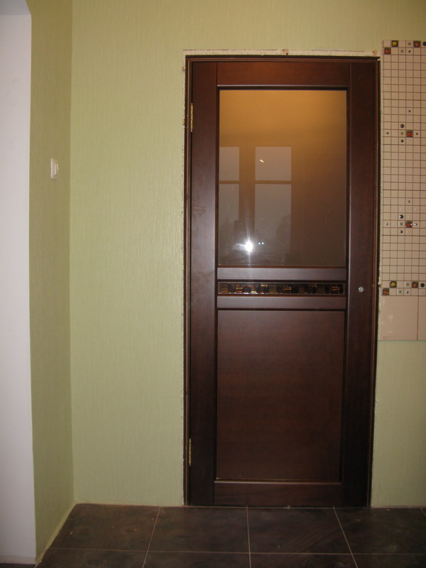

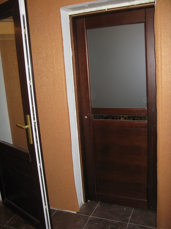

У меня в Проекте люк. И я зарёкся отступать от проекта. Свежий пример. Дверь в Туалет 1 этажа. Плотник спрашивает,- куда ставить петли,- справа или слева. Мне показалось, что слева Удобней заходить. Решил посмотреть Проект. Там петли Справа. Говорю: ставь как в Проекте.
Сегодня жена спрашивает: Почему так? Стал смотреть Проект. Всё правильно. Если поставить НЕ ПО Проекту, двери котельной и туалета пересекаются при открывании,-будут мешать одна другой биться одна об другую. Поэтому: не принимайте Импульсивных решений "по ходу дела". Сто раз надо подумать, прежде чем что-то сделать. ======================== Продолжаю выбирать душевую кабину. Потратил уже 3 вечера и один день. Читаю Темы на Форуме, задаю вопросы. У меня есть Особенности: (См. Фото)

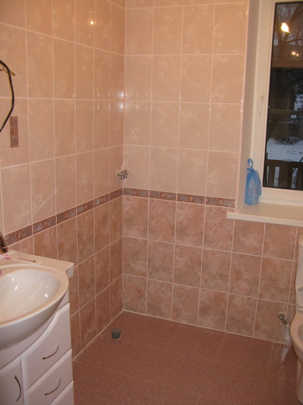

  1. Одна сторона 75 см. (до подоконника). От угла до подоконника. Надо душевую с таким размером (пока нашёл 70 см) Либо ставить душевую кабину на расстоянии 1 см. от стены. Тогда Другой размер,- 80 см. От угла
    До Проёма окна. Пока остановился на двух моделях Apollo, одной Финской и одной шведской. Цены от 22 до 60 тыс. рублей. Ничего этого в Тольятти пока не нашёл.
Альтернатива: Либо китайская на 5 лет, но со всеми примамбасами (гидромассаж, и пр) за 22 тыс. руб. Либо Европейская на 10 лет "голая" за 60...

Mazaika написал : Одна сторона 75 см. (до подоконника). От угла до подоконника. Надо душевую с таким размером (пока нашёл 70 см) Либо ставить душевую кабину на расстоянии 1 см. от стены. Тогда Другой размер,- 80 см.
Воту меня схожие ограничения есть, правда до окна (подоконника) порядка 1,2м, но все равно считаю маловато т.к. попадаются души 1,25-1,3 по наружней и придется как вариант или дальше ставить (но щель кому эта нужна?) или слегка укоротить подоконник. Да, на вашем фото посмотрел, окно у вас низко, у меня намного выше, но все равно душу одинакого мешает.
Mazaika написал : Пока остановился на двух моделях Apollo, одной Финской и одной шведской. Цены от 22 до 60 тыс. рублей.
Mazaika написал : Либо китайская на 5 лет, но со всеми примамбасами (гидромассаж, и пр) за 22 тыс. руб.
Что такой разброс цен на европейские и китайсткие? Я для себя думаю душ брать в районе 30-40т.р. не дороже. Кстати китайский это еще не значит некачественный, сейчас их большинство производятся там либо по технологии, либо свои нормальные производители. Главное не какого-то кустарного производства... Тогда и прослужит более 5 лет. У нас же в любом случае придется менять раньше, вода жесткая и на пластике оставит такие отложения солей что не отчистишь... А у вас как там с водой?
