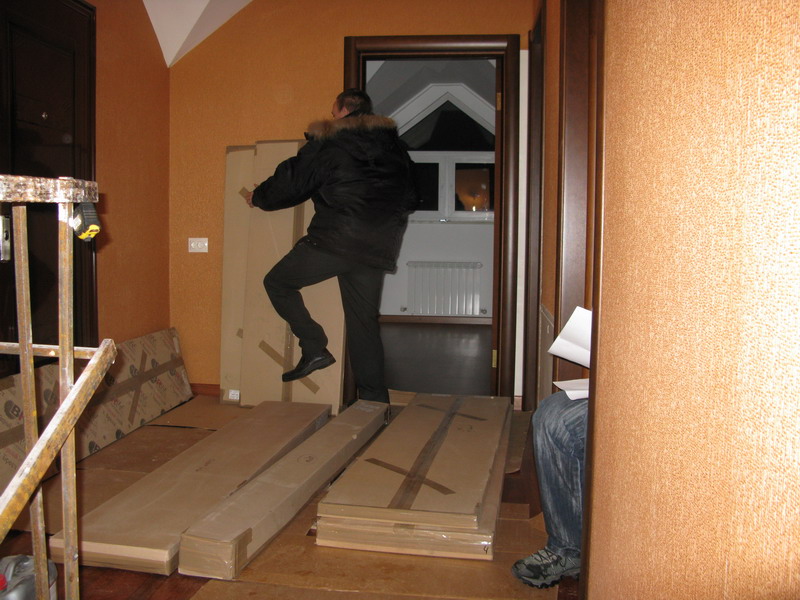

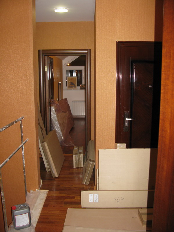

Сегодня не успел. Был сильно занят мебелью и светильниками. Мебель привезли, разгрузили. Рассортировали. Два светильника и одна люминисцентная лампочка оказались разбитыми ВНУТРИ коробок. Положили лампочки галогеновые на 220 Вольт 50 Вт, а я просил 12 В , 35 Вт. Вместо 2 -х светодиодных лампочек положили 10. Галогенки G9 не положили. Продавец со всеми Недочётами согласился. Пообещал Исправить.

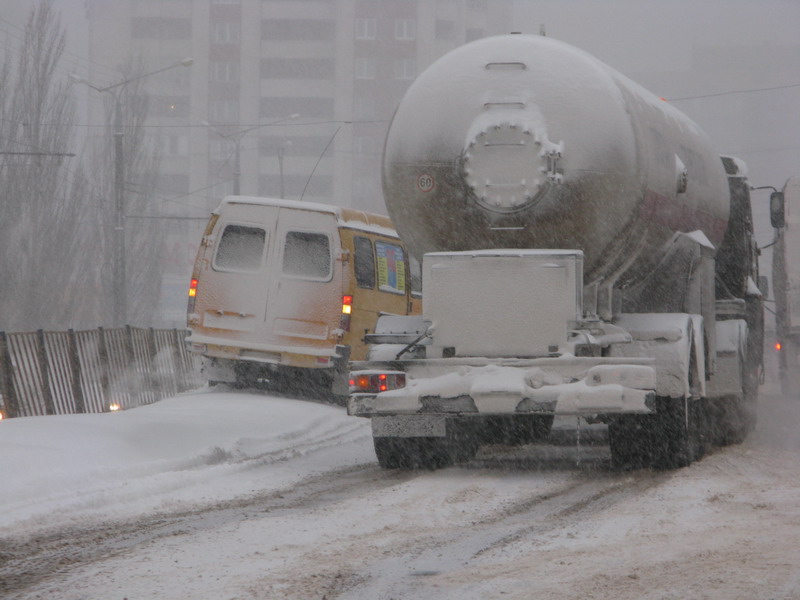

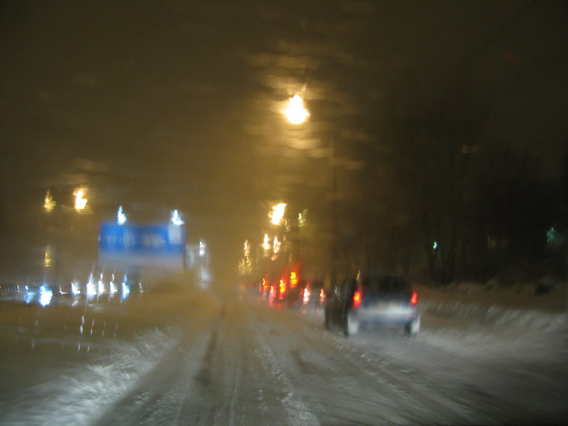

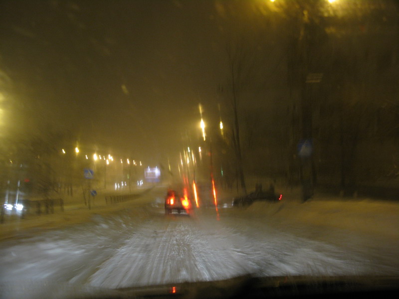

Скользко. Едва избежал аварии. Буксовал. На дорогах много ДТП, разбитых машин.

Завтра выходной. Запланировал сборку мебели. Буду руководить, а младший сын с тестем крутить-собирать.:)

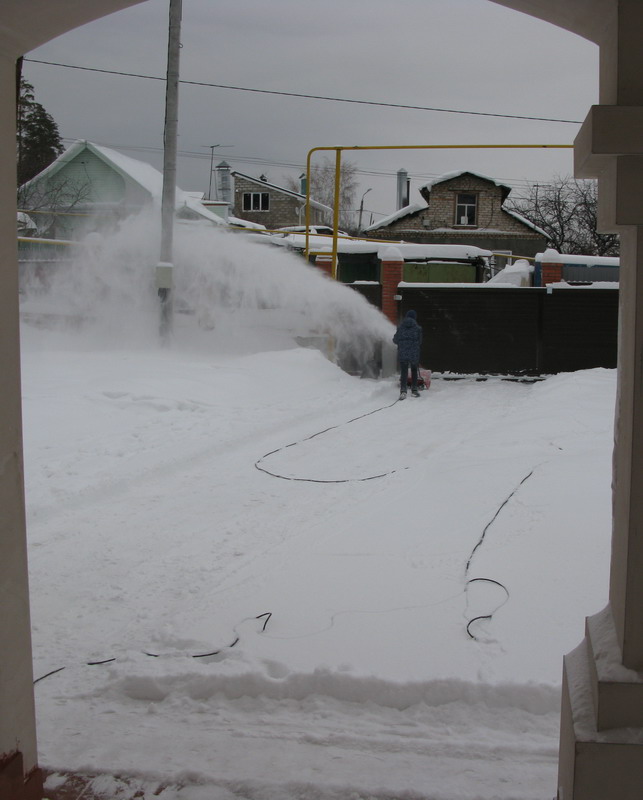

Да дел у Вас невпроворот! А машинка снегоуборочная лихо мечет, далеко. Здорово помогает.
