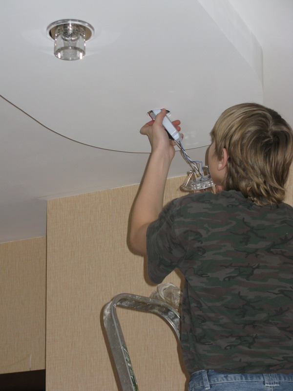

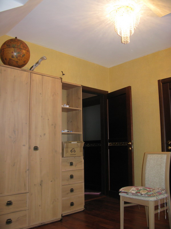

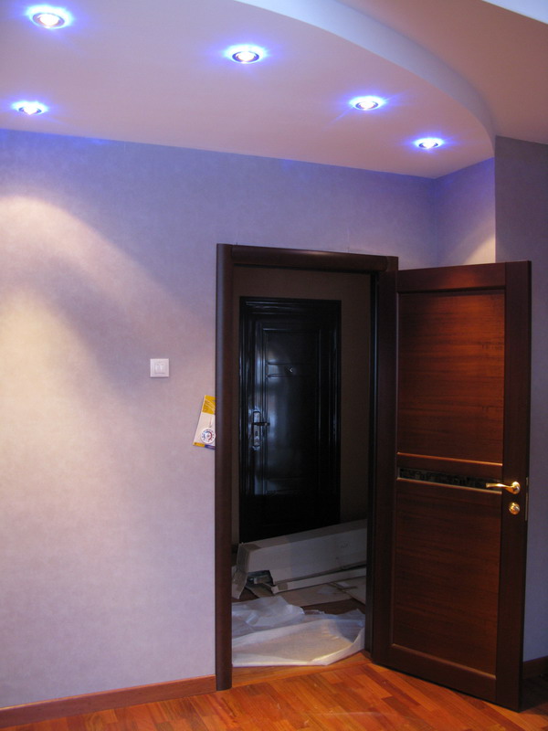

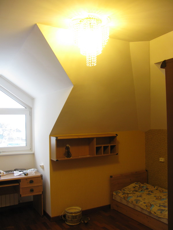

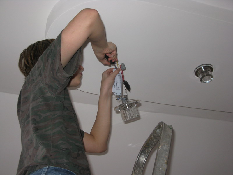

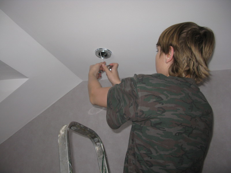

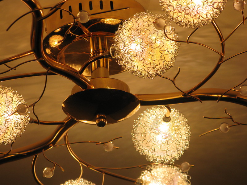

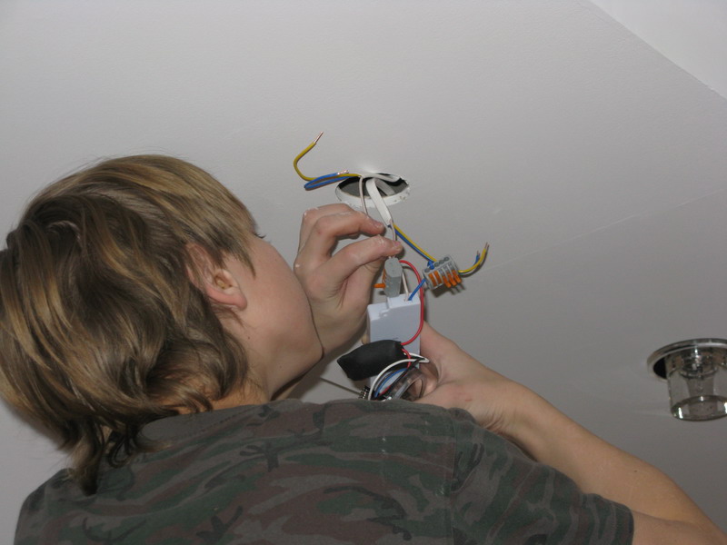

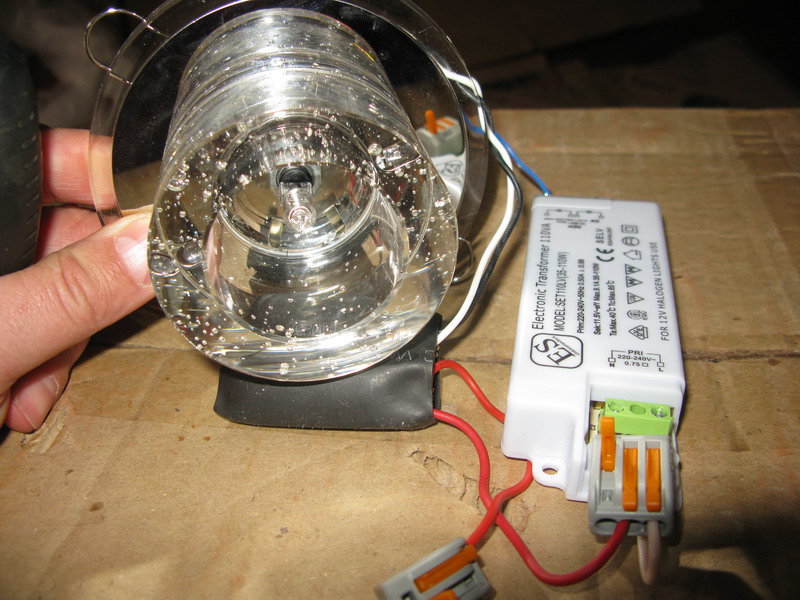

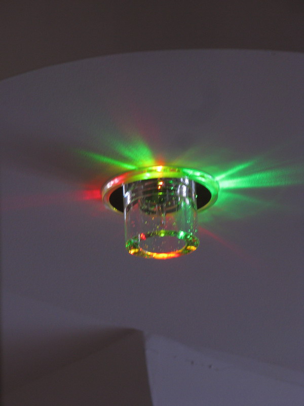

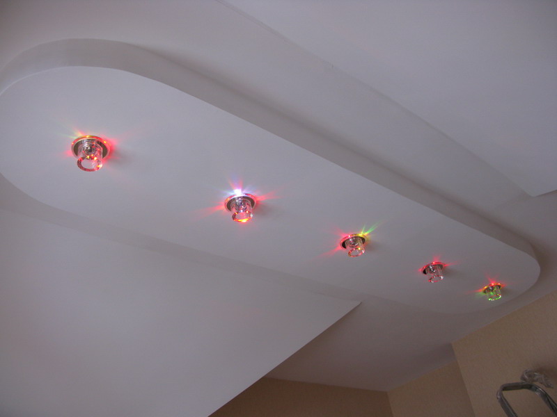

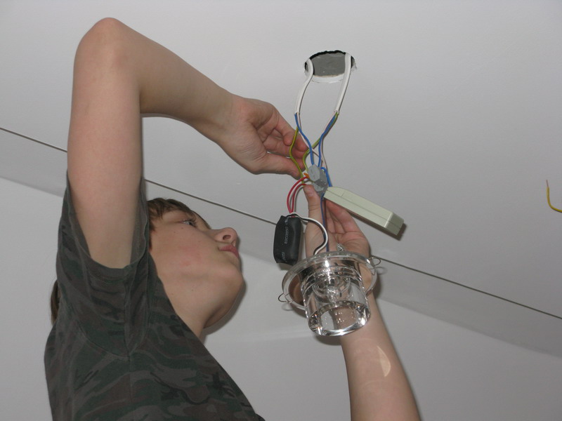

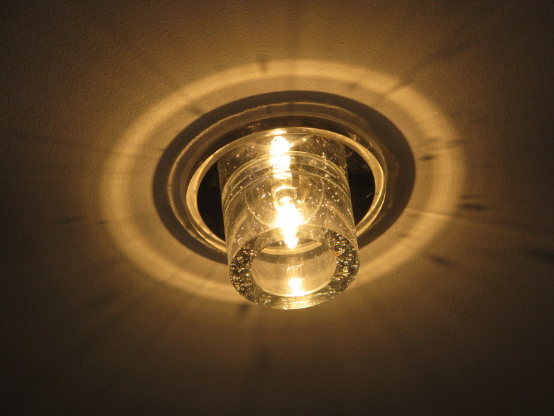

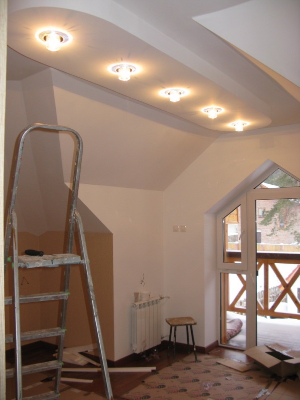

Да. Открытые.:(:mad: ===================== Сегодня закончил с сыном монтаж светильников потолочных в спальнях мансарды. Включил,- посмотрел. Двойное освещение в двух комнатах мне понравилось...

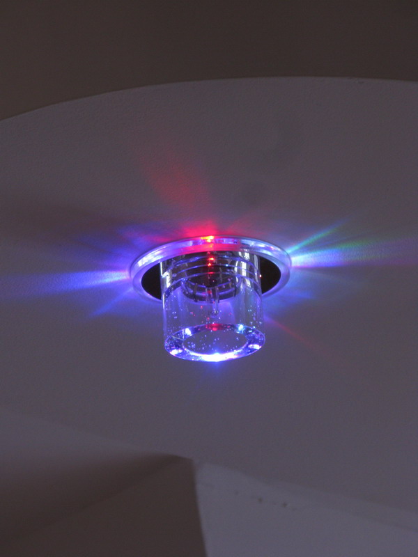

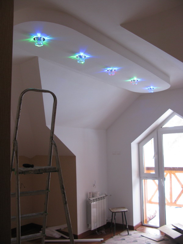

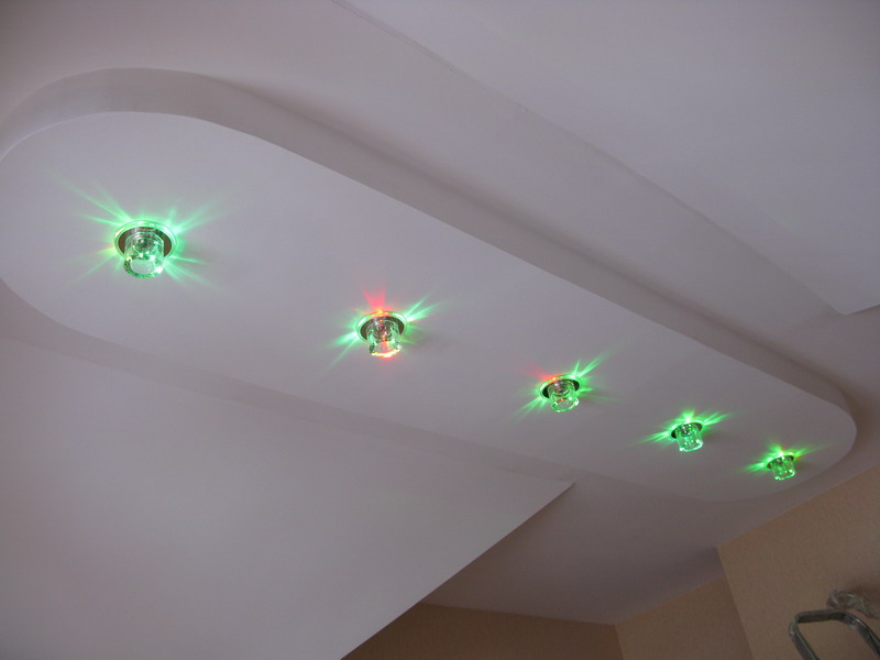

Mazaika написал : Включил,- посмотрел. Двойное освещение в двух комнатах мне понравилось...
А чем конкретно не понравилось: оно слабое или цветность не та?
Интересно, от чего питаются светодиодные фонари, там преобразователь в потолке вмонтирован или же в каждом фонарике миниатюрный какой-то есть?
Mazaika
Mazaika
Регистрация: 01.01.2009
Тольятти
Сообщений: 4169
09.02.2011 в 21:07:49
Tool написал : А чем конкретно не понравилось: оно слабое или цветность не та?

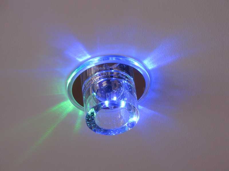

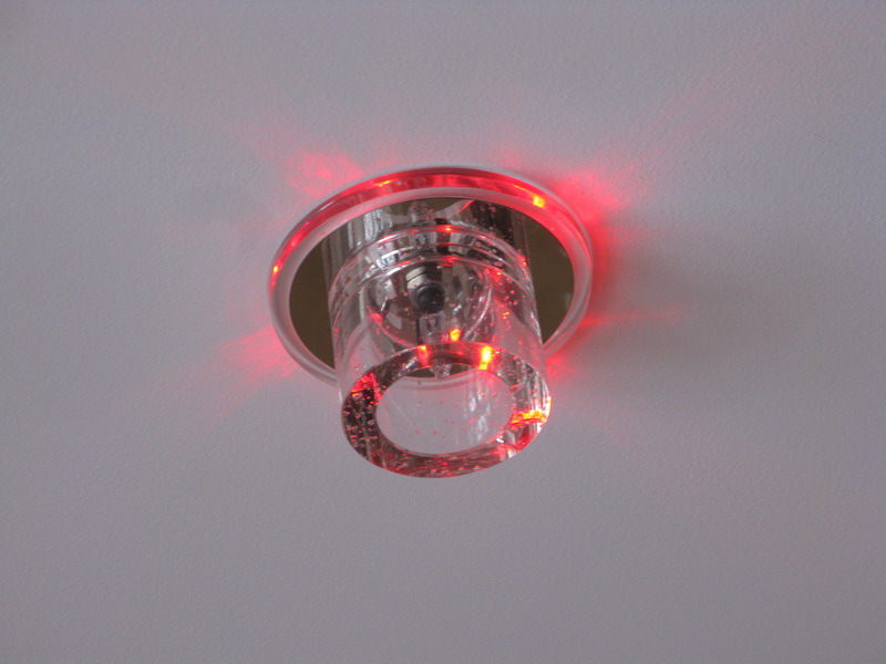

Мне ПОНРАВИЛОСЬ, что в одном свтетильнике ТРИ (!!!) режима. Которые включаются своей клавишей на комнатном Двухклавишном выключателе: (трёхпроводная проводка к освещению в комнатах)
  1. Обычное освещение (яркое).
  2. Светодиодное ночное. (слабое).(в одной комнате постоянное, в другой,- мультиколор, переключаемое)
  3. Комбинированное (1+2).
Каждый светильник имеет СВОЙ электронный преобразователь напряжения для светодиодов. Таким образом, комплект каждого светильника: Светильник, преобразователь для светодиодов (в комплекте со светильником), галогеновая лампочка 12 В 35 Ватт, (В одной комнате MR 16 GU5.3,
в другой G9) и Трансформатор 12 В 110 Ватт.
Можно было на 1 трансформатор подключить 2 или даже 3 лампочки 35 Ватт. Но я читал, что Индивидуальный трансформатор с запасом мощности предпочтительней. Мой опыт это подтверждает: я писал, что у меня в квартире, на кухне такие комплекты стоят уже МНОГО лет и ни одна лампочка до сих пор не перегорела.

Mazaika написал : Которые включаются своей клавишей на комнатном включателе: (трёхпроводная проводка к освещенрию в комнате)
Похожая схема и для люстр применяется насколько мне известно. Я себе пару выключателей так сделал.
Тогда все отлично, раз вас устраивают эти светильники :) По мощности на глаз, какие они примерно? Ну вот если сравнить с обычной лампочкой, на 3-5Вт потянут?

Mazaika написал : Сегодня закончил с сыном монтаж светильников потолочных в спальнях мансарды.
:applause: Вот это - Правильный электрик!!!:clapping ;) (причем на фото задокументировано распределение ролей в семейной бригаде - сын выполнял основную работу, а папа - развлекался фотоаппаратом ;) )
