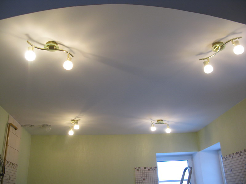

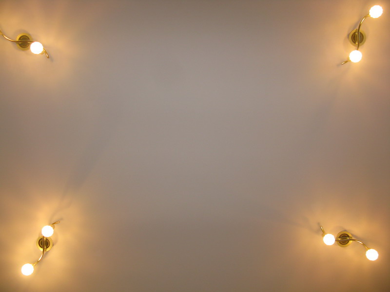

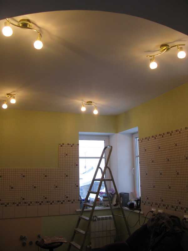

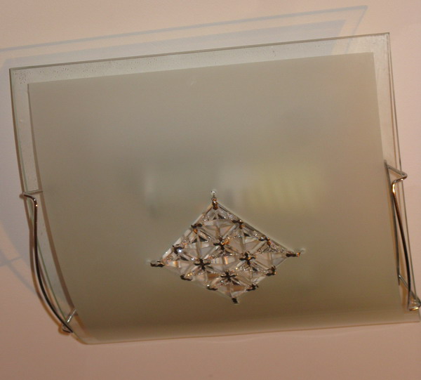

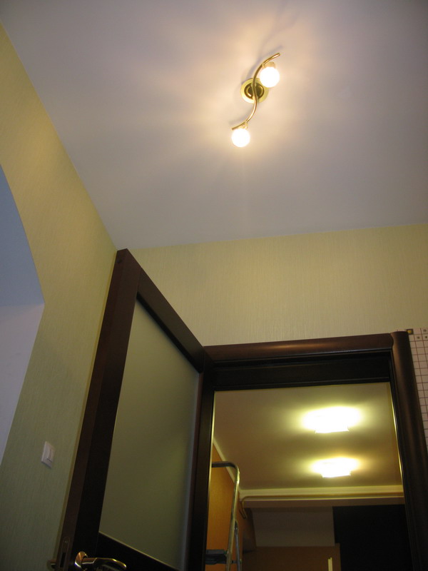

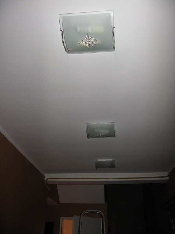

========== Сегодня Сделали с сыном и тестем ещё несколько помещений (освещение) -кухню -два коридора -площадку на мансарде -тамбур На кухне светильники с галогеновыми лампами. В остальных местах поставил энергосбергающие люминисцентные лампы. Пробовал Разные Спектры люминисцентных ламп. 2700 - свет слишком "жёлтый" 4200- слишком "Бледный"
3300- то что надо! Рекомендую!

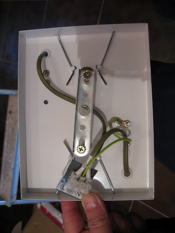

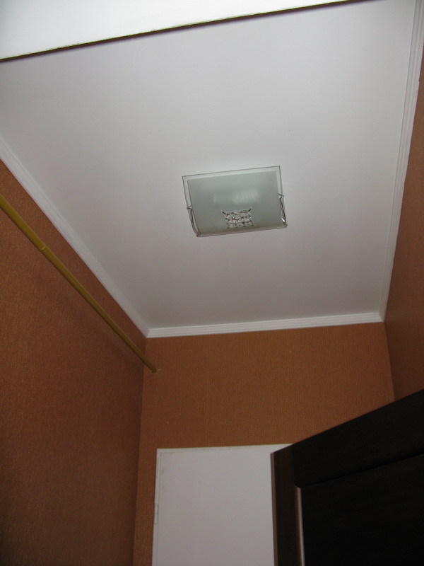

Ещё: помучался с одним видом китайских светильников:
отверстия крепления кроштейна подвеса сделаны криво.:( А квадратный светильник, повешенный косо относительно стен, сразу бросается в глаза. Выпрямил. Но... Не идеально... Жена сказала: Пойдёт!!!:) Ещё: пришлось быть особо внимательным при сверлении отверстий в потолке под крепление светильников.:flag: Ведь у меня там идут провода к местам установки светильников.:ogo::) При установке спотов на кухне пришлось подштукатурить края отверстий из которых выведены провода. Поскольку споты не закрывали полностью эти отверстия.
Причнина: крепления пришлось делать Рядом с отверстиями.

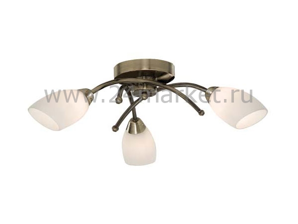

Стоит, чтобы построить дом ПОД СВОИ запросы, желания и представления о конструкции, дизайне. НАПРИМЕР: Я уже писал, что никак не могу найти светильники в дневную комнату. Причины:
  1. При Изготовлении перекрытий дома методом заливки железобетона, (потолка) мне Экспромтом пришло решение сделать Распределённое освещение из Люстр. В комнате и на кухне: поставить по 4 люстры.
  2. Комнату я решил сделать в смешанном модерн-классическом стиле. С Античной бронзой.
  3. Освещение сделать на основе галогеновых ламп.
  4. Регулировку освещения сделать Диммером.
  5. Освещение должно быть суммарно ярким,- около 400-500 Вт на 28 кв. метров.
Целый месяц я сам и вместе с женой лазил по сайтам и каталогам и искал подходящую люстру. Наконец (!!!), вчера в одном Интернет-магазине нашёл нужную модель. Отвечает всем условиям. Античная бронза. 3 лампочки на светильник по 40 Вт. (G9) Всего 480 Вт. Производитель: Италия (Arte) Цена: 2750руб. Вчера отдал деньги водителю, который отправился в рейс, за грузом в Москву. Мне позвонили из интернет-магазина : 4 люсты Зарезервировано. Сделали скидку и дисконтную карту. Оперативно. Я решил ещё заказать там дистанционные выключатели.

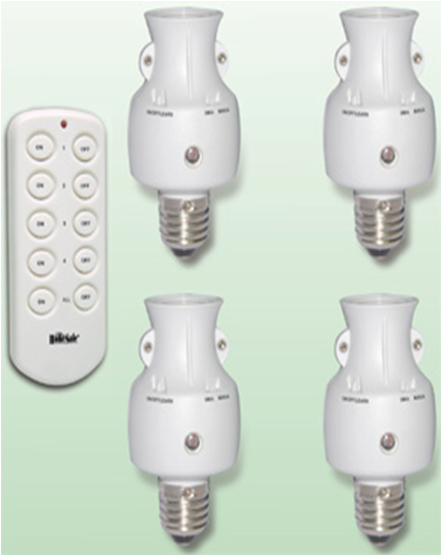

http://www.24market.ru/catalog/?section=193&dep=27 Управляются любым телевизионным пультом (только в начале нужно пульт "поженить" с выключателем). Заказал ещё по мелочам всяких блоков плавногго включения ламп накаливания и пр.

Mazaika написал : Наконец (!!!), вчера в одном Интернет-магазине нашёл нужную модель. Отвечает всем условиям.
На вид мне тоже понравилась эта люстра. Она же потолочная? Т.е. крепиться как-то к потолку, а не вешается на крючок.
Mazaika написал : Управляюбтся любым телевезионным пультом (только в начале нужно пульт "поженить" с выключателем). Заказал ещё по мелочам всяких блоков плавногго включения ламп накаливания и пр.
Не знал про то что можно так. Я то думал, что люстры с пультами продаются уже совместные. Но вот у таких выключателей схема подключения иная, им же надо фазу и ноль иметь на входе в отличие от обычных, где достаточно разрыва фазного провода (один провод). Я скорей всего буду брать сами люстры с пультами по этой причине, не во всех комнатах подходящая подводка к выключателям.

Tool написал : Она же потолочная? Т.е. крепиться как-то к потолку, а не вешается на крючок.
Да кронштейн люсты крепится к потолку и к нему корпус люстры.
Tool написал : Но вот у таких выключателей схема подключения иная, им же надо фазу и ноль иметь на входе в отличие от обычных, где достаточно разрыва фазного провода (один провод).
Не обязательно иметь фазу и ноль. Фаза -электроника выключателя -лампа-ноль,- образуют замкнутую цепь, по которой протекает небольшой ток питания Электронного выключателя. На этом принципе работают датчики движения, диммеры, подсветка в выключателях и пр. и тп.

Интересное решение для уже установленных систем освещения без переделок. Также существуют розетки с ДУ управлением. http://www.autovoltage.ru/683rx.html
