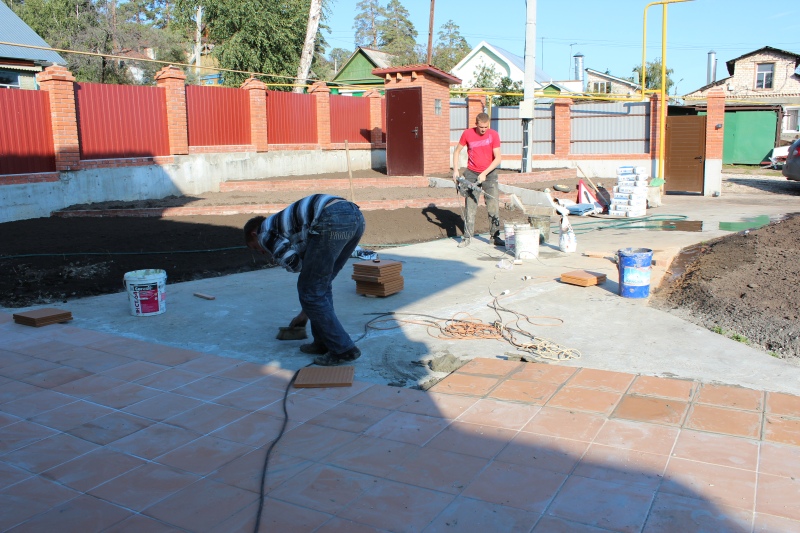

Нет времени отвезти специалистам. Сегодня опять солнечный день. Нанял новых плиточников,- воторой день делают плитку на дороге к дому. Продолжал наводить порядок на участке, отсыпаить землёй. Осталось немного. В прихожей не хватило декоративной штукатурки нужного цвета. Пришлось делать другим цветом и сегодня красили краской. Крашеная декоративная штукатурка смотрится Хуже.

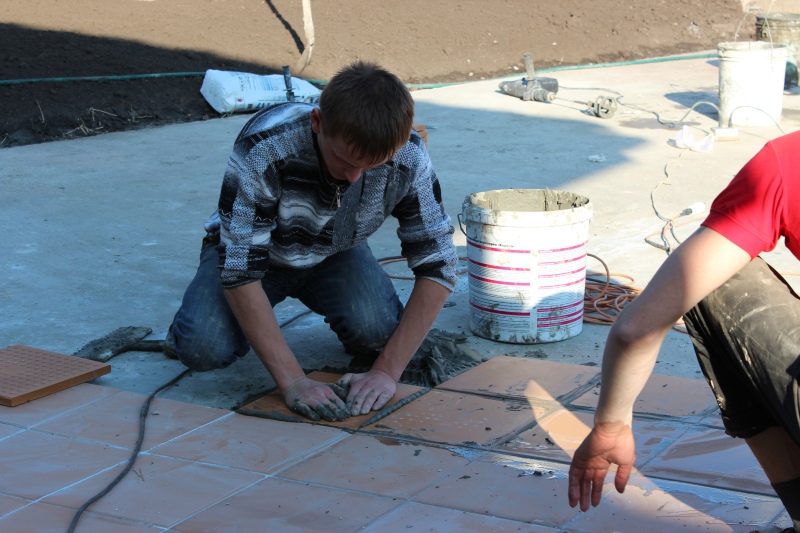

Mazaika написал : Нанял новых плиточников,- второй день делают плитку на дороге к дому.
Эти тоже мне не нравятся (ИМХО). Какие-то не оснащенные... Вы им перчатки выдайте и наколенники.А то кожу на пальцах сотрут! А разве так кладут???Клеем затирают?И плитка вся перепачкана... Я не плиточник конечно,просто не видал такого еще.

Юра-сварщик написал : Эти тоже мне не нравятся (ИМХО). Какие-то не оснащенные... Вы им перчатки выдайте и наколенники.А то кожу на пальцах сотрут!
Да вроде у них всё своё есть,- ничего у меня не просят. И шпатели-затиратели и болгарка и пликорез. Перчатки я им давал,- не берут. Но... Главный плиточник сразу натёр пальцы и на следующий день мотал пластырь на пальцы. Говорит,- клей СМ-117 Церезит обладает повышенной абразивностью и разными добавками, которые действуют на кожу.
Затирать клеем,- это моё требование. Важное замечание: Я Сразу сказал плиточникам: -Клей должен выступать из щелей между плитками. См. Фото
Затирка на улице по моему мнению нежелательна. Таким способом обеспечивается невозможность попадания воды в щели между плитками. Залог долговременной службы плитки. У меня уже есть такой опыт. Делал на даче. Лежала долго и давно. Без проблем. Поэтому и от новых плиточников ПОТРЕБОВАЛ делать плитку ИМЕННО ТАК.
Вчера Продолжал наводить порядок на участке, отсыпать землёй. Осталось немного. Сегодня все работы пришлось остановить. Снова пошёл дождь! Что будет из-за дождя со свежеположенной плиткой и не знаю. (Плитки осталось квадратов 20. Положить)
Как минимум может размыть клей в щелях между плитками...

По текущим делам. Всю ночь и весь день идёт дождь. И такой Нехилый!!! Давно такого не помню. Просто какое-то наводнение! Был небольшой перерыв. Посмотрел плитку. Не размыло!!!
