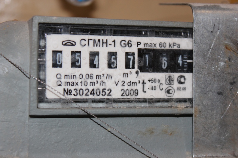

Mazaika написал : Цифру завтра назову.
Буду ждать:)
Minivan написал : Некорректно поставлен вопрос. На какую площадь и какой расход?
Спрашиваю для прблизительного сравнения хоть, может со счетчиком что не так у меня. Ситуация такая. Площадь отапливаемая 215м2 (в 2 уровня), на улице ночью 0+2, днем +5+7, в доме 20 на верху и 19 внизу. Вкратце о доме: утеплен немного, по крайней мере считал теплосопротивление стен по программе специальной 2,6 вышло, т.е. чуть пониже нормы, не не на много. Окна 2х камерные стеклопакеты+теплое стекло, чердачное перекрытие утеплено ППС 100мм. Расход за сутки получается примерно 33-35м3 газа что по моему много, ведь морозов еще нет. Это 0,16куба/м2 в сутки. Да, для сравнения у родственника был в доме, тоже показания засек показания и расччитал - вышел на эти же 0,16 точно в точь! При этом у него в доме на пару градусов теплей, и стены совсем не утеплены (прикидывал сопротивление где-то 1 у него), окна не такие теплые...

Tool написал : Буду ждать:)

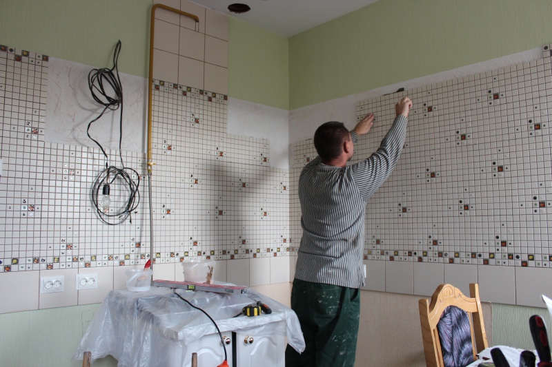

Вот фото: Расход за сутки: 18,85 кубических метра. Это 0,125 м3 на 1 кв. метр отапливаемой площади. Температура на улице такая же как и у вас. Вся вентиляция открыта. И отапливаемый гараж у меня был весь день открыт.
Сегодня продолжились электромонтажные работы в хозпостройках. Поклеен остаток плитки на кухне. Установлены плинтуса на подшив свеса.

Mazaika написал : Расход за сутки: 18,85 кубических метра. Это 0,125 м3 на 1 кв. метр отапливаемой площади.
Спасибо за информацию! Да везет же вам однако :) У меня удельный показатель получился сейчас 0,16м3 на 1м2, вроде и не на много больше выглядит, но.. в доме всего 20гр., когда перееду наверно больше надо будет греть. Хотя и вентиляция (в т.ч. в подвале) открыта тоже. Я вот что думаю: у меня в подвале сейчас +12, может из дома туда тепло уходит? Потолки в подвале подшить хоть 50мм ППС или минваты (по типу подвесного потолка сделать), может что даст это? Да и какой показатель зимой то будет не знаю. Хотя связь там может быть и не совсем линейной между температурой на улице и расходом газа.

Tool написал : Я вот что думаю: у меня в подвале сейчас +12, может из дома туда тепло уходит? Потолки в подвале подшить хоть 50мм ППС или минваты (по типу подвесного потолка сделать), может что даст это?
Minivan написал : Как и у Мозайки? У вас дома не близнецы часом?
Да, я мерял температуру зимой в погребе (у меня нет подвала). Была +12. Насчёт расхода газа. Если у вас подвал сообщается с жилыми помещениями, то получается, что он тоже отапливается. И расход газа на это идёт. Так что,- может зря переживаете. К тому же у меня дом уже два года сохнет. В том числе один сезон зимой при наличии отопления. Здесь участники форума отмечали, что по мере просыхания дома, в первые годы расход газа существенно снижается.
У меня на 6-7 ноября намечен монтаж кухонного гарнитура. Усиленно готовлюсь. Плитка на кухне готова. Сегодня начал делать короб для вентиляции на кухне. Участники Форума помнят, что у меня сделано на крышу ДВЕ трубы вентиляции. Одна для принудительной для вытяжки от газовой плиты. Туда вставлена гофра. (см Фото) Другая для естесственной. Для кратковременных включений газовой плиты и для подстраховки. В коробе будут сделаны две дырки, куда я вставлю две металлических вентиляционных решётки, которые остались после монтажа камина. Ещё надо перенести одну розетку на кухне под столешницу. Поставить БЛОК розеток. И затем нарастить провод от посудомойки (плита и духовка будут рядом) Я ЗАБЫЛ (!!!) сделать розетки для встраиваемой техники.:(
