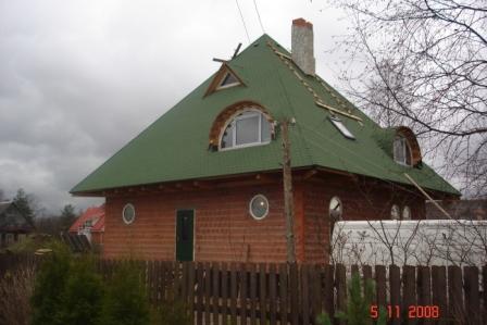

kuks
kuks
Регистрация: 10.03.2009
Сообщений: 36
29.06.2009 в 22:52:08
Вот ,что хотел, и что получилось!
