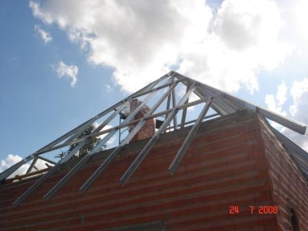

Строил из таких же блоков ,только без проекта-по рисунку,сам дом полтора этажа,а крыши у нас похожи по сложности-И геморойности))месяц ломал голову изчего её делать и остановился на оцинкованном профиле

kuks написал : и остановился на оцинкованном профиле
Идея, конечно, интересная,- но не для меня. Уже куплена Цементно-песчаная черепица BRASS
