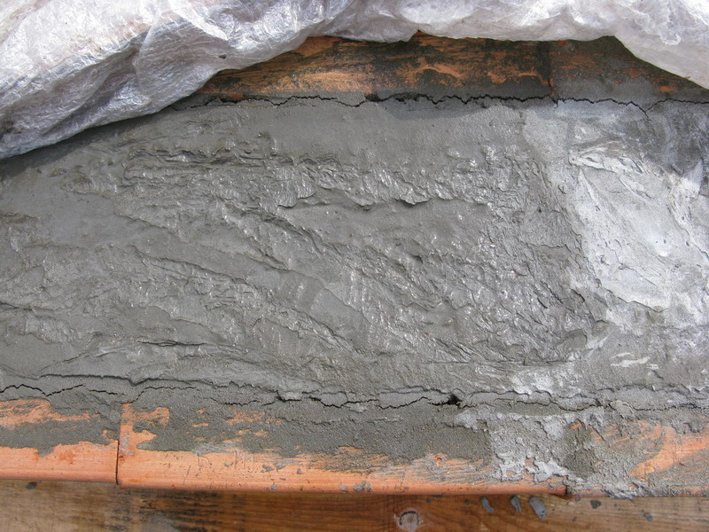

Mazaika написал : Насчёт блестит,- завтра посмотрим.
Посмотрел,- не блестит.Может из-за того, что вода ушла в керамику? Или наоборот,- было много воды, произошла усадка. Поскольку воды добавляли - 1,5 ведора (по максимуму) для лучшей подвижности смеси. Кроме того, есть трещинки вдоль краёв керамических блоков...

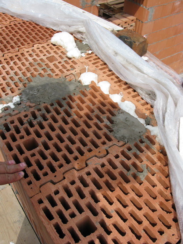

Интересно услышать мнение по поводу трещин.
Вот столько баллонов у меня ушло на запенивание больших щелей в кладке. Чтобы прервать мостики холода. Причём три баллона не израсходованы (как я сегодня заметил) на 100 %,- стоят справа. Осталось от 20 до 30% по весу. Думаю, причина в том, что рабочие неправильно пользовались пистолетом, держали баллон горизонтально. Поэтому выходит много Газа и не остаётся Давления для полного опорожнения баллона. Два баллона сломались (или сломали строители?) Использован один баллон растворителя. С одним сейчас работаем.

Mazaika написал : по поводу трещин.
Они же не везде, а местами...? Первая мысль- цемента много. Надо было 1,5 ведра. Видно цемент очень хороший/свежий. Попробуйте уменьшить.

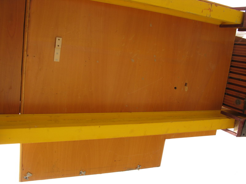

Несколько слов о помойках и свалках. На работе соседи (таможня) съезжали и выбросили много разломанных столов. Прошлой осенью. Что-то мне подсказало,- могут пригодиться. Одну ДСП подобрал на помойке взле дома. Такие ровные столешницы. Всё собрал и притаранил в деревню. Двольно внушительная стопа получилась. Укрыл, чтобы не размокло. В результате,- такая Классная опалубка из этих столешниц получилсь. Ровная прочная и быстро ставить.
Резюме: если не западло и хочется сэкономить, можно пользоваться и помойками.

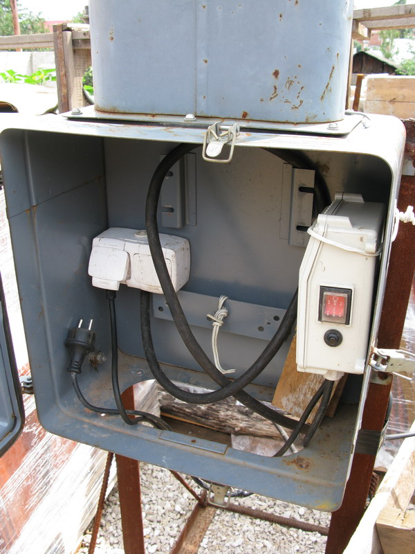

А вот этот распредшкаф давно ржавел на нашей территории. (где я работаю) Хозяина не нашёл. Внутренности из меди отдал за то чтобы их вынули знакомым ребятам. Теперь у меня на стройке герметичный переносной пункт электропитания. В том числе и насоса в скважине. Резюме: пошляйтесь по завалам и свалкам у вас на работе,- может найдёте что хорошее давно гниёт или ржавеет и никому не нужно. Ещё и рады будут, что очистили территорию от хлама. Кстати, электровибратор я откопал возле законченной стройки. Ещё территорию не облагоустроили. Смотрю,- из земли торчит кусок железа. Решил посмотреть,- вдруг пригодится. Начал шевелить,- смотрю,- какой-то двигатель. Весь в бетоне и прикреплён к железке. В начале не сообразил. Потом через неделю до меня дошло, что это такое. Видимо строители или бросили или из-за разгилюдяйства не заметили, как завалили землёй. Приехал с помошнком,- погрузили в багажник. Отчистил, покрасил. Подключил конденсатор,- работает!!!:)
