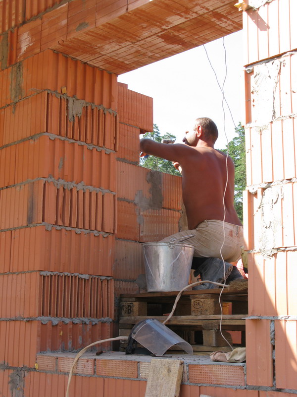

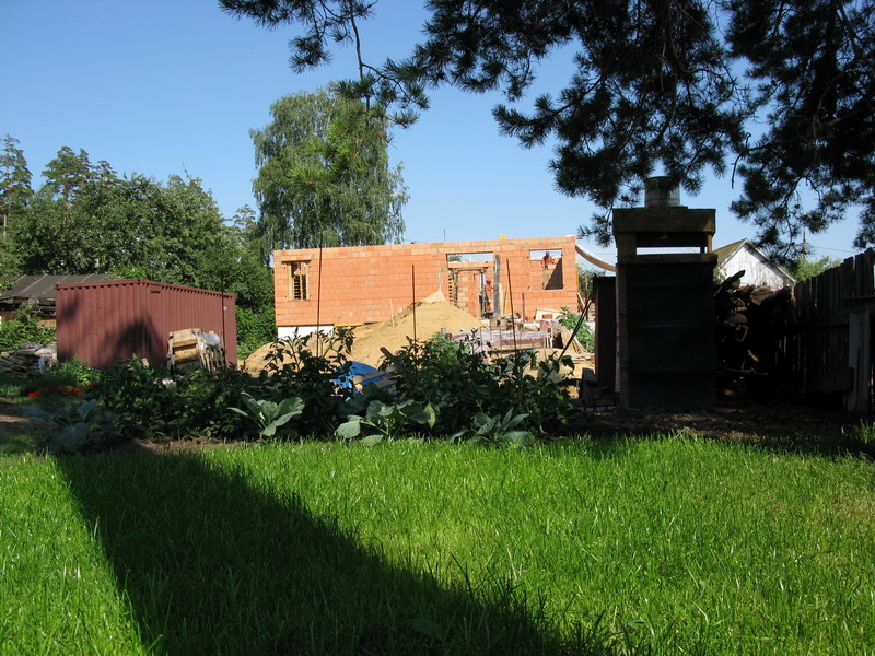

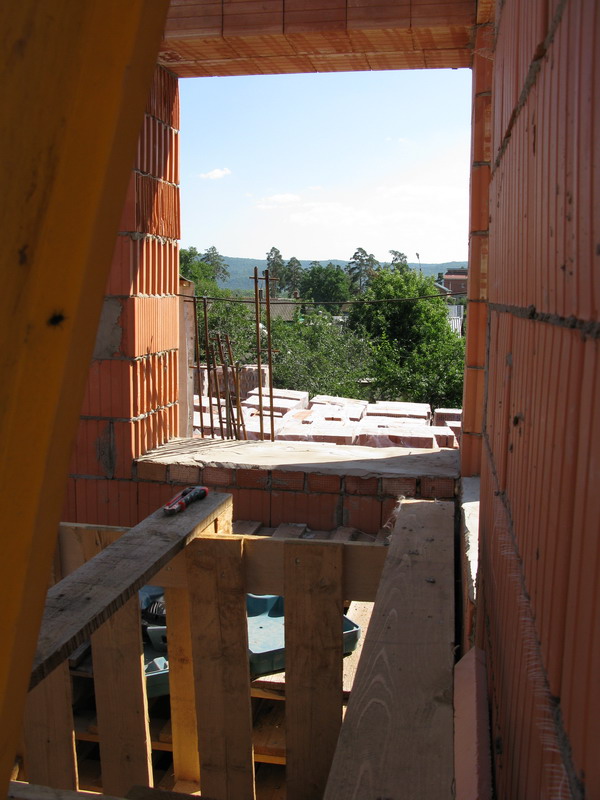

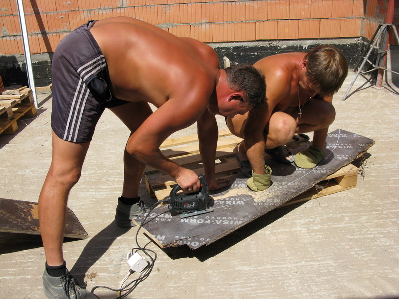

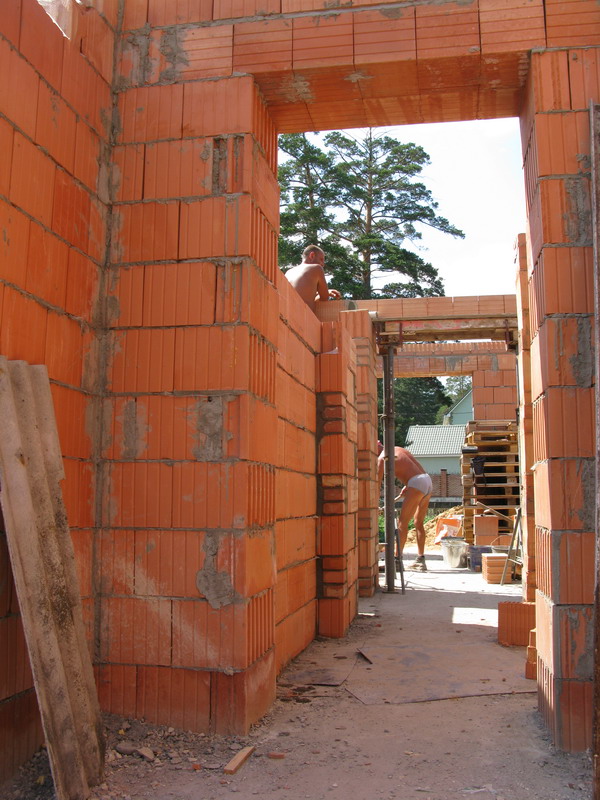

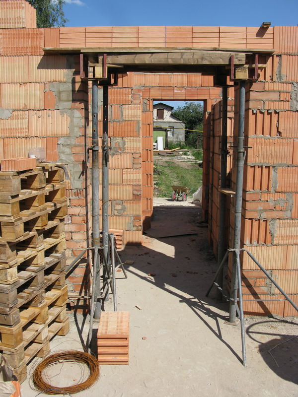

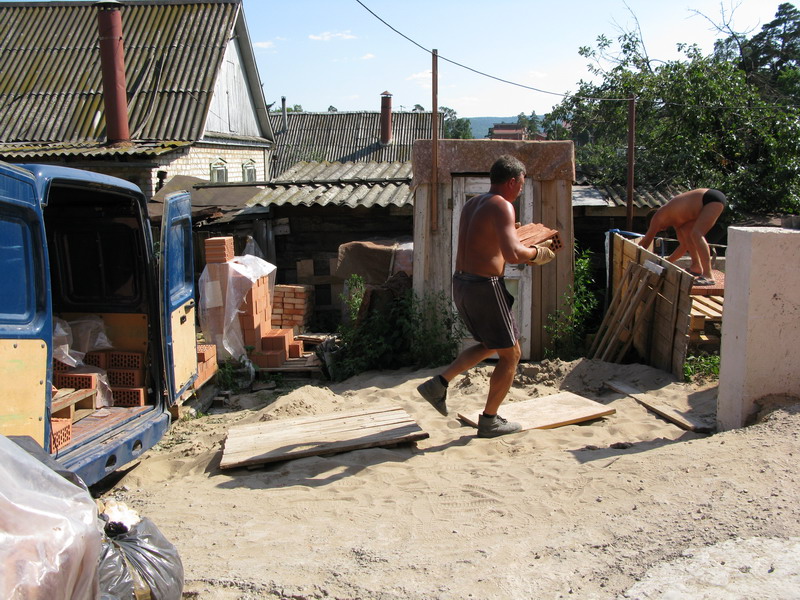

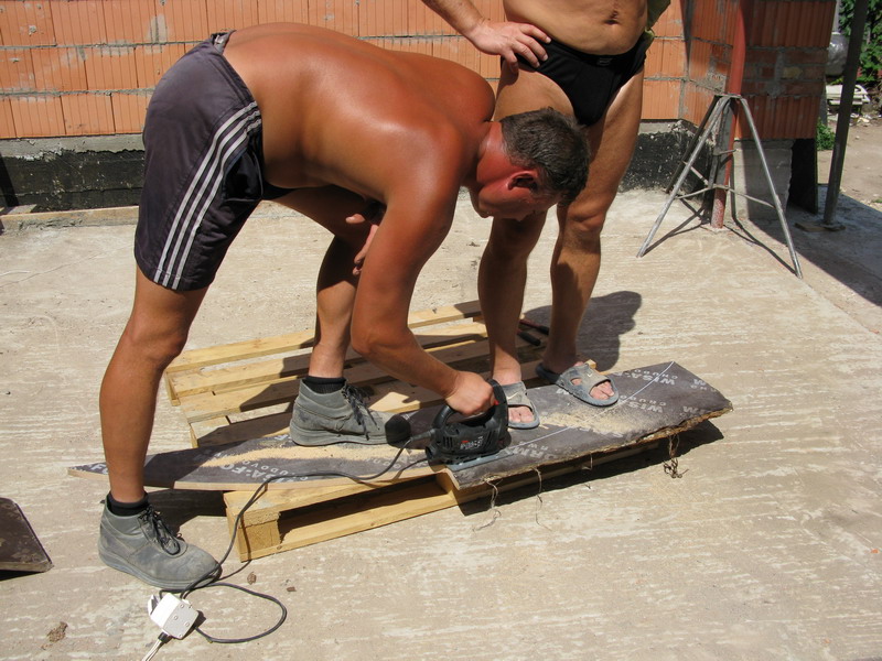

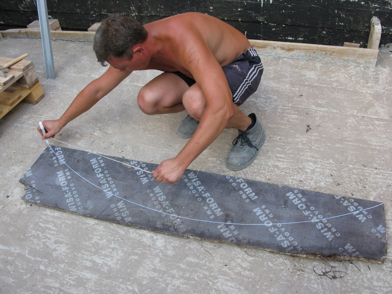

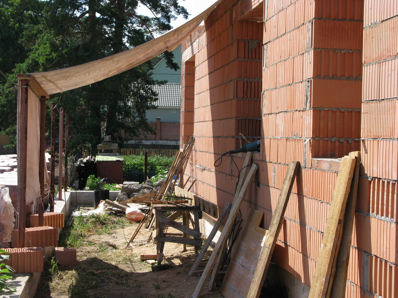

Жара. Сегодня она просто сжигала. 39 градусов в тени.
Завершаем кладку стен и изготовления перемычек над внутреннми дверями. Изготовили и установили кружало для кладки кирпичной арки из кухни в комнату... Подготовили место, и защитили его от солнца и дождя для изготовления (вязки) арматуры для армопояса и лестницы.

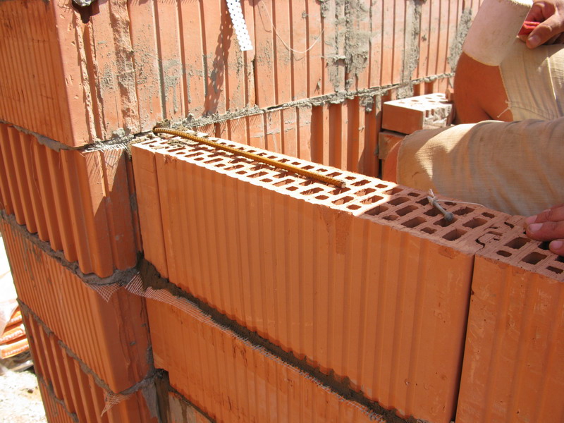

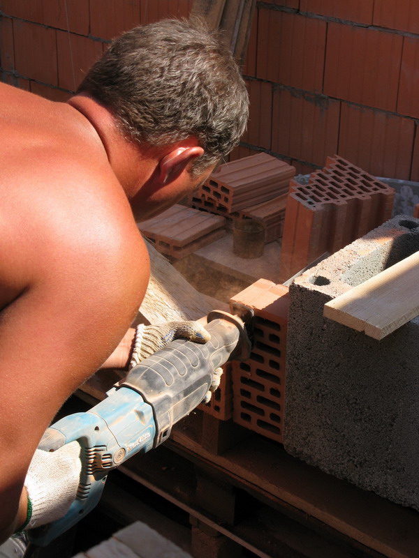

Из-за ошибочно принятого решения об изменении размеров
конструкции входа в дом,- изменилось и расположение стенки кухни. Пришлось делать её в другом месте и перевязывать с несущей стеной с помощью арматуры 8 мм, которую после засверливания забивали в несущую стену...

2Mazaika А напомните- зачем Вы стены сдвинули над фундаментом?
п.с. У меня тоже такой лобзик. Был.-:) Пока стропила пилить не начал...
