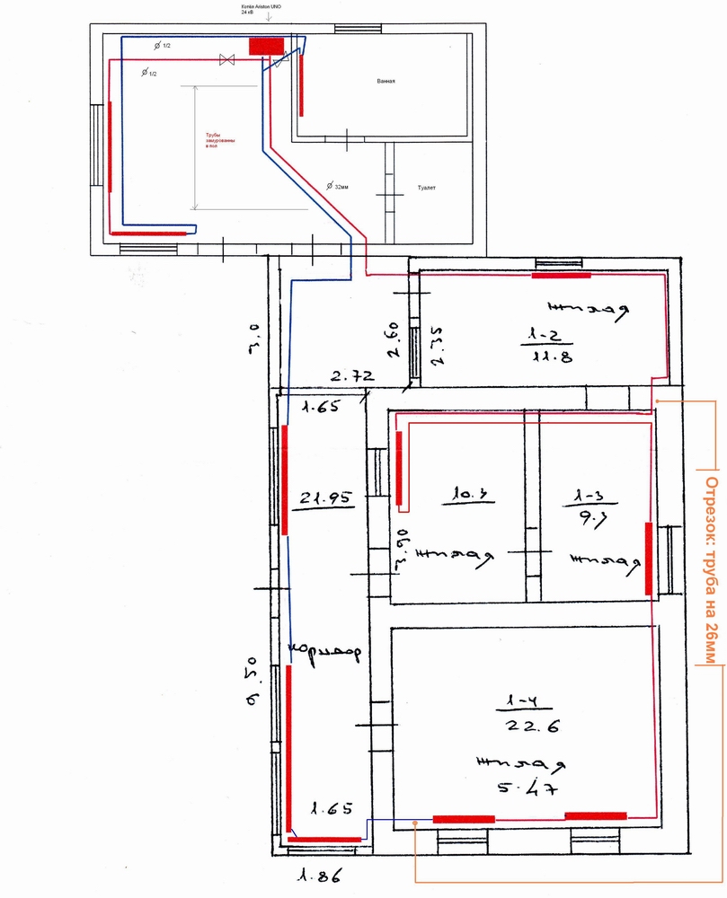

ldfanate написал : У Вас определённо котёл не отрегулирован - у него на горелке настроена максимальная мощность похоже (либо чтото мешает циркуляции воды чере теплообменник).
А с чего вы это взяли? Максимальная мощность, по-моему, настроена на любом котле. Как вы поняли, что что-то мешает проходу воды в теплообменник?

Действительно похоже на очень малую теплоотдачу системы.Не подскажете, у Вас радиаторы оборудованы кранами Маевского по верхним точкам?Вообще сами радиаторы во время работы нагреваются?

Радиаторы греются нормально, первые 3 радиатора в комнате вообще греются на всю температуру воды в системе, а вот дальше всё прохладнее (измерил вчера ИК-термометром: температура краников на подаче в батарею,- между первым и последним радиатором и составляет эту разницу в 10 градусов, которую и показывает котёл). А короткий контур - горячий, хоть он и почти полностью прикрыт краниками.
И ещё какая особенность моей системы: у меня температура радиатора в верху и внизу очень существенно различается, а последние 3 радиатора, при их длине в 1,5м, низ вообще практически холодный.

Ну она обычно регулируется в сторону уменьшения (например винтами на газовом клапане). Раз котёл у Вас тактует, то он выдаёт слишком много тепла, а остывания воды в контуре фактически не происходит.
Daimonn написал : А короткий контур - горячий, хоть он и почти полностью прикрыт краниками.
А рисунки радиаторов "в масштабе"? На коротком контуре точки подключения радиаторов к магистральной трубе дальше друг от друга - циркуляция через радиатор лучше. Радиаторы на коротком контуре такие-же (дырки штуцеров такого-же диаметра, или шире)? Точки подключения насколько далеко друг от друга (в сантиметрах)?
Daimonn написал : И ещё какая особенность моей системы: у меня температура радиатора в верху и внизу очень существенно различается, а последние 3 радиатора, при их длине в 1,5м, низ вообще практически холодный
Т.е. нету интенсивной циркуляции собственно через радиатор. Вода гоняется по магистральной трубе, котёл тактует. Логично.

На счёт мощности-спорить не буду. Максималка выставлена была с завода, и регулировать ёё достаточно проблематично. Минималка регулируется достаточно просто - винтом на газовом клапане. Если остывания воды не происходит, то куда девается температура, и почему тогда котёл включается? На счёт короткого контура: радиаторы такие же - стальные, панельные. Вход на 15. Длина радиаторов: 1 - 80см, 2 - 100см, 3 (ванная) - 110см. Короткий контур собран на трубах диаметром на 15мм, по-этому наверное и вода в радиаторах лучше циркулирует. Точки подключения равны длине радиатора + 2х10см (краники).
Цитата: Т.е. нету интенсивной циркуляции собственно через радиатор. Вода гоняется по магистральной трубе, котёл тактует. Как тогда можно добиться этой циркуляции? Подключить одну трубу вверх, а другую вниз с противоположной стороны? Меня вот ещё одно сомнение теребит: После того как я поменял привод клапана, и после разборки самого клапана, я заметил, что температура ГВС, при том же положении ручки-регулятора, стала на много прохладнее. Раньше если сделать средний напор воды, то руку держать нельзя было, а сейчас даже горячей назвать нельзя. Может у меня действительно что-то с котлом? Хотя что с ним могло случится...

Daimonn написал : И ещё какая особенность моей системы: у меня температура радиатора в верху и внизу очень существенно различается, а последние 3 радиатора, при их длине в 1,5м, низ вообще практически холодный.
У Вас,изначально был сделан не правильный монтаж отопления,можно бесконечно долго обсуждать всё Это-но Вам от этого не легче!А насчёт разности тем.в радиаторах-это косяк однотрубки(неустранимый!)

Ну ладно, если обсуждение исчерпано, то задам последний вопрос: Как я уже упоминал, у меня на длинном контуре подача идёт трубой 32мм, труба при входе во вторую комнату сужается на 26мм, этот отрезок имеет длину около 32метров. Перед коридором начинается труба опять на 32мм. Т.к. у меня все радиаторы кроме 3-х последних греются нормально, то можно ли сказать, что 26-й диаметр как-то оказывает влияние на контур, и из-за этого такая разница в температурах? Может 26-й диаметр создаёт сопротивление, которое не даёт воде быстрого движения, и по этому вода лучше циркулирует по радиаторам, а в 32-м вода протекает мимо радиатора? P.S. Сегодня померил общую длину большого контура, оказалось не 90метров, а всего 56м. Схема прилагается.

Daimonn написал : Ну ладно, если обсуждение исчерпано, то задам последний вопрос: Как я уже упоминал, у меня на длинном контуре подача идёт трубой 32мм, труба при входе во вторую комнату сужается на 26мм, этот отрезок имеет длину около 32метров. Перед коридором начинается труба опять на 32мм. Т.к. у меня все радиаторы кроме 3-х последних греются нормально, то можно ли сказать, что 26-й диаметр как-то оказывает влияние на контур, и из-за этого такая разница в температурах? Может 26-й диаметр создаёт сопротивление, которое не даёт воде быстрого движения, и по этому вода лучше циркулирует по радиаторам, а в 32-м вода протекает мимо радиатора?
Это тоже существенная причина!Попробуйте возле котла на длинном контуре поменяйте обратку с подачей (радиаторы в коридоре будут первыми по потоку!)-самый практичный вариант!(без глобальной переделки!) и хотелось бы увидеть объвязку котла по отоплению(фото!)

А как поменять подачу с обраткой возле котла? там же подводка жёсткая. Меня устраивает что температура в коридоре будет немного ниже, да и сам коридор не жилое помещение и построен в пол котельца. Что именно сфотографировать на котле? подводу к нему всех труб?

Daimonn написал : Что именно сфотографировать на котле? подводу к нему всех труб?
Да!
Daimonn написал : А как поменять подачу с обраткой возле котла? там же подводка жёсткая
Только переделовать(пайка)
Daimonn написал : Меня устраивает что температура в коридоре будет немного ниже, да и сам коридор не жилое помещение и построен в пол котельца.
Ну,тогда можно не загоняться по этому вопросу(оставляйте,все как есть!)А насчет котла-может быть причина и в нём!Если честно данный бренд мне не подуше!(очень большой процент отказов в работе по разным причинам!) P.s-неправильная объвязка котла тоже сильно влияет на качество работы в системы в целом!
