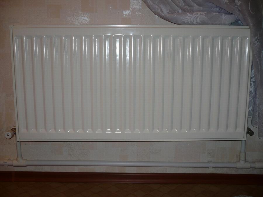

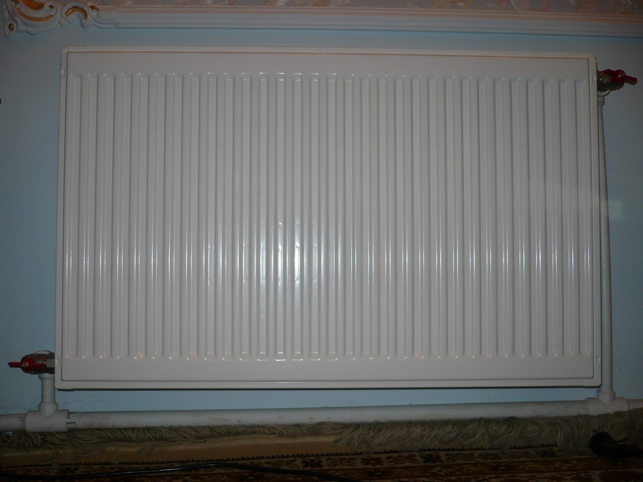

Gera2006 написал : Оставьте как есть, только перемычки под радиаторами сделайте 25 трубой
Да не поможет это, если я отключал эти три последних радиатора, и картина не менялась абсолютно. А под остальными, за исключением первого, итак проходит 25-я труба.

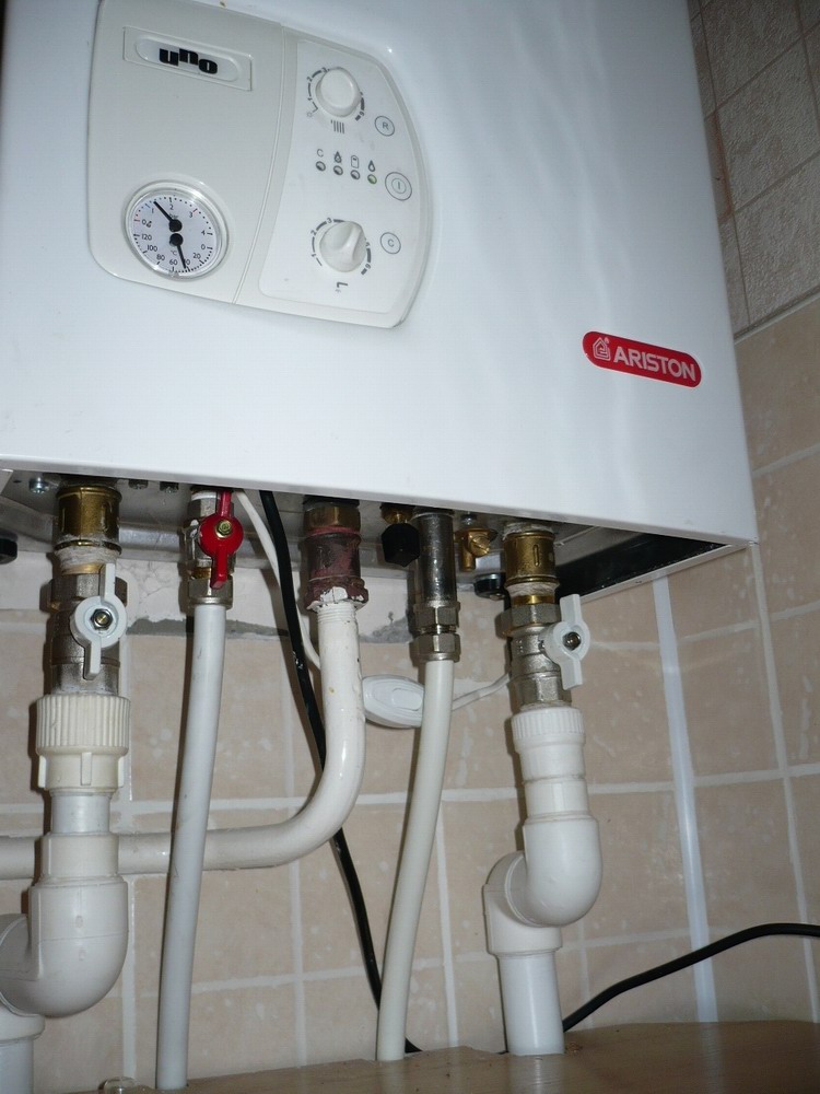

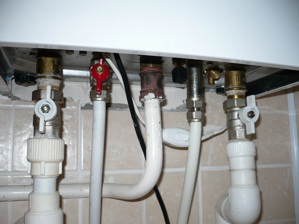

Под котлом у меня сразу труба на 32мм, через 1 метр стоят тройники и с них уже переход через краники на 15 диаметр. Если делать 2-х трубку, то обратка должна возвращаться туда же откуда и подача или её можно взять с последнего радиатора? Как быть если в середине трассы лежит кусок трубы на 25мм, как это отразится на системе? Можно ли уменьшать диаметры труб при подходе к последним радиаторам? И как быть с радиатором в центральной комнате? можно ли его оставить как есть (оставить его на подаче - однотрубкой)?

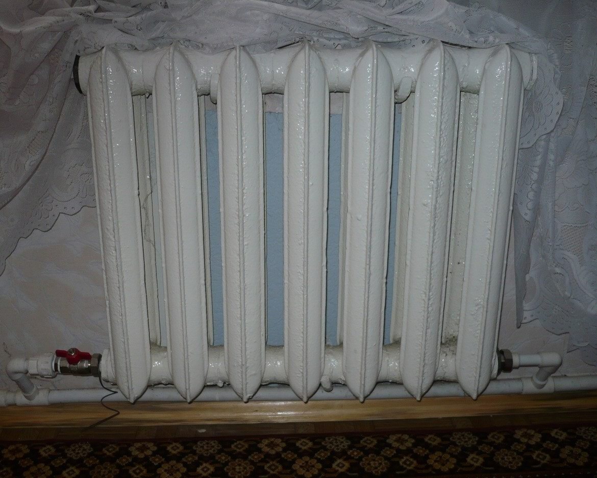

Сегодня вот решил снять один из радиаторов и с удивлением обнаружил вот что: Стоящие на радиаторе запорные краники, с одной стороны имеет ручку для ручной регулировки, а с другой стороны - под отвёртку. Так вот, тот который с ручкой имеет в открытом состоянии почти полный проход воды, а вот тот который под отвёртку, при полностью вывернутом винте, проход больше чем на половину прикрыт штоком. (См. фото). Я думаю, что переделку СО нужно начинать с замены именно вот этих краников, да вот только на что? Нужны именно такие размеры для того, чтобы не перепаивать подводы к радиатору. Что можете сказать по этому поводу?

12.02.2009 в 23:08:26
Да нет, такие же, только с ручкой не подходят... Дело в том, что на некоторых радиаторах эти ручки вращаются свободно и возможно сделать 5-6 оборотов. А на других ручки вращаются туго, и не делают даже 5-ти оборотов, по-этому я подозреваю что на некоторых краниках также не достаточный проход. И по этой причине придётся менять все. Существуют какие-то может шаровые краники, только угловые?
12.02.2009 в 23:41:58
Daimonn написал : Существуют какие-то может шаровые краники, только угловые?
Конечно есть. Но, ИМХО, Вам лучше всего поставить угловые американки

Палецкий написал : Вам лучше всего поставить угловые американки
Без краников? А если нужно будет снять какой-то радиатор, что всю систему сливать?
13.02.2009 в 00:23:25
Daimonn написал : А если нужно будет снять какой-то радиатор, что всю систему сливать?
А разве это проблемма? ..делов на 10 минут, или вы собираетесь батареи раз в кварталл менять :)
