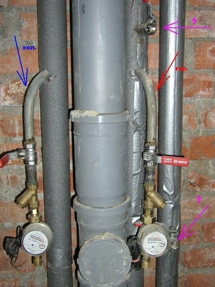

Есть то что на фото ниже Правильно ли я понимаю, что полотенцесушитель надо подключать к отводам отмеченным фиолетовыми стрелками?

Все правильно. Но как вы будете открывать нижний кран. Желательно краны докрутить, и ручки установить вертикально.

Да, есть такая проблема, строители которые строили дом накосячили :), бум исправлять. Спасибо за совет, попробую докрутить если есть куда, а то может там уже и резьбы нет.

Попробовать другую ручку поставить, или эту переставить на 180 - но возможно там будет мешать выступ на ручке....
