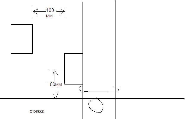

Я тоже сделал выход на унитаз 8см от центра. Причем по невнимательности, не учел стяжку. :cool: :D :net: Хожу думаю - поднимать не поднимать - делов 10минут.
Подскажите, на какой высоте сделать горизонтальный выход от стояка при условии, что между выходом унитаза и отводом 10см!!! Т.е. отвод стояка на пару мм только торчит из стенки к которой приставлен унитаз?
Или купить косой отвод? Как тогда с высотой?
PS Рассчеты рассчетами, но лучше совет бывалого из практики. :)

13.07.2007 в 01:40:53
вот картинка

  1. Стояк пластик?
  2. тройник на стояке как я понял прямой. Может имеет смысл заменить на косой?
  3. Если так как есть, то при поднятии тройника можно сделать одной деталью - эксцентриком - но у него небольшой перепад.
  4. Если сделать тройник косой 45 град (в него, кстати, сверху не затекает когда вынута труба :)) - то деталь попроще найти .....
  5. Какая высота центра выхода унитаза от земли?
PS Насколько поднимать тройник будет точно ясно после покупки унитаза и одетой детали на горловину унитаза.

1 Стояк на фотке. Перебрать - 10мин - любые варианты. 2 По приведенной выше инструкции у меня очень похожая геометрия получится на рисунок под зачеркнутым , если поставить косой тройник. Т.е. 100мм между выпуском и тройником и поо высоте 100мм. 3
BV написал :
  • но у него небольшой перепад
  • это я так понял плохо, т.е. одного эксцентрика с несоосностью 40мм мало? 5 Не знаю - унитаза нет, и стяжки нет. Пляшу с бубном от предполагаемой стяжки 7см + плитка = 8см и высоты выпуска горшка - 18см.
PS В общем, как я понял, если стоит задача максимально придвинуть унитаз к стояку - горизонтальный тройник не вариант!?! С косым можно подобрать один угловой елемент.
BV написал : PS Насколько поднимать тройник будет точно ясно после покупки унитаза и одетой детали на горловину унитаза.
Тогда поздно будет пить баржоми... :(
Очень надеюсь на помощь. Спасибо.

2Error440 Всё что я пишу - это не истина в последней инстанции... Это мысли, которые может быть вам просто помогут....
Трудно представить и вам и мне все варианты да еще без чертежа. Рисуйте подробный чертеж с размерами: с высотой стяжки, плитки, с отводом унитаза и тд... Будет проще думать...
Error440 написал :
на вашем рисунке несоосность 100мм
Error440 написал : PS В общем, как я понял, если стоит задача максимально придвинуть унитаз к стояку - горизонтальный тройник не вариант!?!
Я так думаю. Ну нарисуйте на минимальном расстоянии - 45град - кратчайший путь .... Соединение примерно такой деталью http://www.valve.ru/vcd-99904-1-22459/goods_info.html Можно и другие посмотреть
Да еще - поднимать тройник вверх - не хорошая идея - отводы ванной поднимутся. Многие наоборот думают как опустить...

Error440 написал : Пляшу с бубном от предполагаемой стяжки 7см + плитка = 8см и высоты выпуска горшка - 18см.
Может рассмотреть вариант такой. Разобрать стояк. У пола поставить тройник с отводом на 50 для ванны. А выше тройник с отводом на 110 для унитаза с прямым сливом. У меня сейчас так и стоит.

ай, блин, простите поспешил. Косой тройник в пролете - собрал с ним - высота нижней кромки выше нижней кромки вывода унитаза на 2см!!! Если только угол не 45 а 67 - но есть ли такие и насколько там ниже отвод...
BV написал : Да еще - поднимать тройник вверх - не хорошая идея - отводы ванной поднимутся. Многие наоборот думают как опустить...
Фотку посмотрите чуть выше. Отводы на душ и трап с нижней крестовины - они в стяжке будут. Специально дыру к соседу делал и опускал. :)
BV написал : на вашем рисунке несоосность 100мм
Все промерил еще раз. Схемка соответствует реальности. Вариантов 2 1) Несоосность 100мм как на схеме.
2) Поднять тройник на >=6см (высота фланца трубы). Т.е. сделать несоосность =
