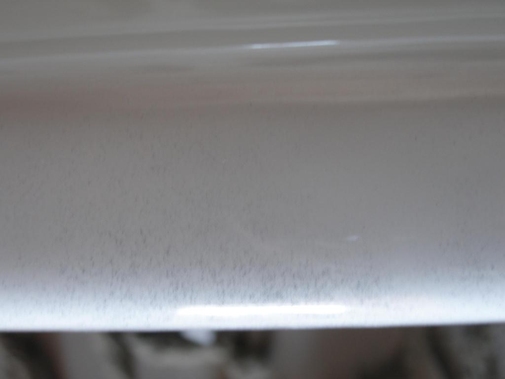

Строители во время проведения ремонта в помещении, резали металл «болгаркой» рядом с чугунной ванной. В результате горячий металл покрыл часть эмали на ванной (площадь примерно 20см*8см) – редкие мелкие черные точки металла застыли на эмали. Подскажите пожалуйста что с этим возможно сделать? Пробовал ацетоном – не помогло. Может, есть вариант растворить металлическое напыление кислотой?

Удержать со строителей стоимость новой ванны с установкой. Следы с эмали практически неудалимы А при тонком слое эмали (например в точках перехода от стенок ко днищу) возможен сквозной прожиг
06.03.2006 в 09:37:22
Может все-таки есть варианты убрать окалину с эмали ванны. Визуально, мне кажется что окалина повредила эмаль не "насквозь". Все-таки температура плавления металла меньше чем эмали

У меня переваривали стояк. Брызги металла попали на ванну, эмаль повредилась, удалил металлическим шпателем. Через год пришлось менять ванну, так как образовалась неприятная шероховатость и точки кое где стали ржаветь. Металл имеет более высокую температуру плавления. У Вас виноваты рабочие дать по башке и заставить менять ванну.

Я вас поздравляю - вы стали претендентом на покупку новой ванны. Старую можете выкинуть со спокойной совестью, ну или на дачу отвезти... С ней уже ничего не сделаешь - разве что покрыть эмалью заново(хотя бюджетные средства очень недолговечны).
Так, на будущее - сварка и болгарка, имеют неприятную особенность, они портят все поверхности, даже металл. Поэтому при работах данными инструментами необходимо закрывать все, что может быть испорчено, оставляя открытым для работы минимум места.

Ванну - менять. У меня был случай - искры от болгарки попали на оконное стекло - все, остались неудалимые следы.

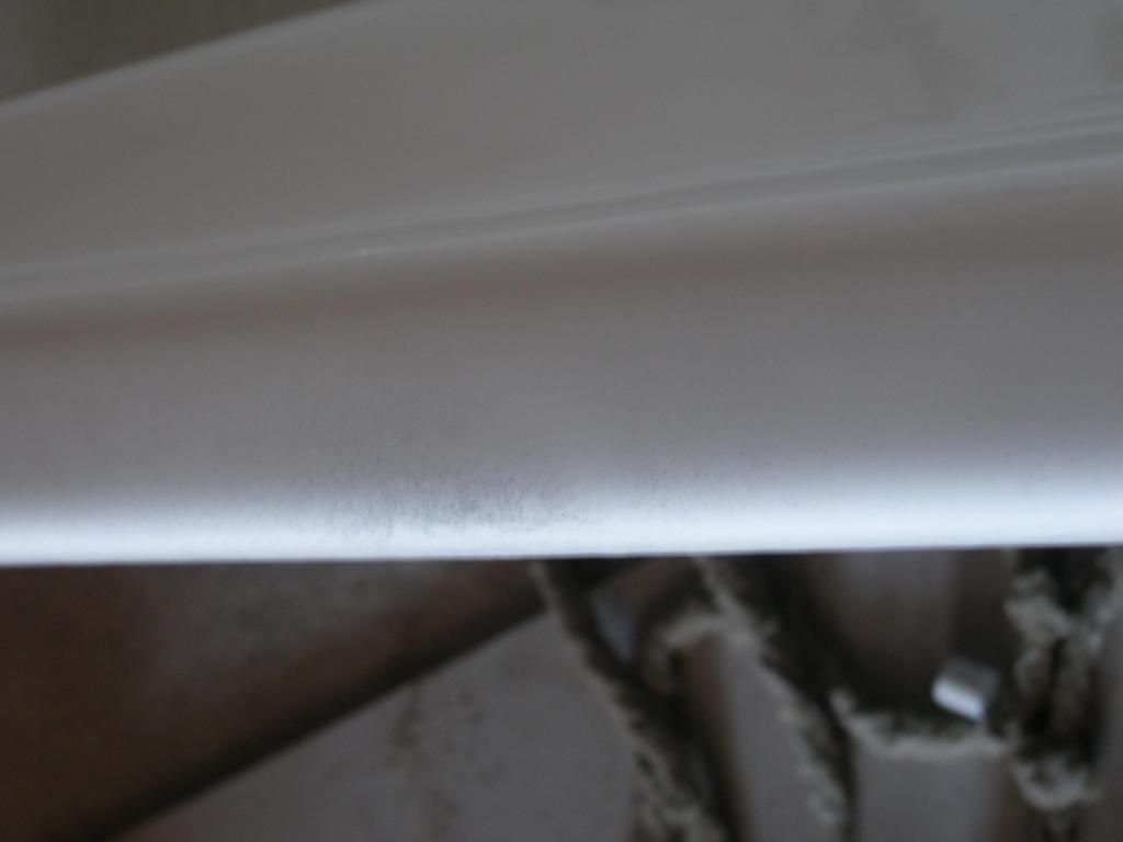

Вот как выглядит это на ванне. Лучше снять не получилось.

В морг:((( Испохабили, как я погляжу, достаточно большой кусок... Млин, ну что за люди, никакой культуры и уважения к чужим вещам:(((

Андрей, к сожалению неремонтопригодно. Эмаль повреждена основательно.
