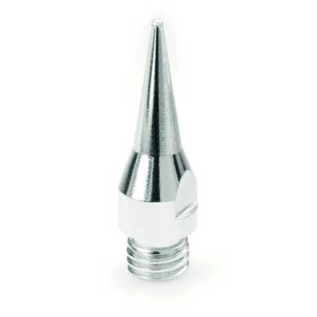

Пардон, что лезу в разговор профи, но немного личного опыта. Пайка как раз в квартире, но осложненная тем, что когда надо паять, электричество отключено. Купил нормальный газовый паяльник, и проблем вообще ноль. Тут почему-то в разговорах о газовых паяльниках постоянно упоминают нагрев пайки непосредственно факелом. Но вообще-то это неправильно. Паяльник имеет самое обычное жало. Нагрев там, кстати, идет не голым пламенем, а на каталитической сетке. В результате имеем паяльник с широким диапазоном мощностей. Ну печатные платы таким паять - это изврат, конечно, а вот скрутки - милейшее дело. Мощность так на глазок ватт 100 точно выжимается при нужде. В качестве "побочного эффекта" имеем струю горячего воздуха, направленную перпендикулярно от паяльника через боковое отверстие.

bc---- написал : Тут почему-то в разговорах о газовых паяльниках постоянно упоминают нагрев пайки непосредственно факелом. Но вообще-то это неправильно. Паяльник имеет самое обычное жало.
Разные модели .На моём паяльнике паяльное жало очень тонкое,и скрутку им пропаять затруднительно.
bc---- написал : Купил нормальный газовый паяльник
Ну так покажите всем что купили. Паяльное жало моего паяльника (Dremel)

dmitriev01 написал : Ну так покажите всем что купили.
Вот точно такой же, только Rothenberger http://irc.lv/blogs?id=49605 Жала сменные, 3 штуки разного диаметра, самое толстое 5мм (хотя на сайте самого ротенбергера я его не нашел). Покупал в Леруа. В "чипе и дипе" дофига аналогичных моделей.
