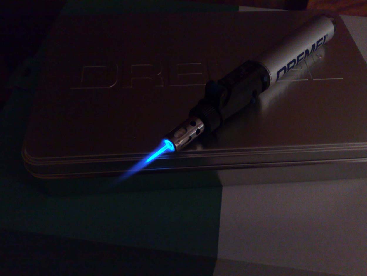

Я наверное пропустил фото этого инструмента. Суть проблемы , Вас не затруднит изложить?

Повторю полностью:
dmitriev01 написал : Попробывал спаивать скрутки газовым паяльником (DREMEL Versatip) . Вкратце. Скрутка состоит из 4 жил на 2,5мм.кв.(ВВГ) ,паять надо открытым пламенем,так как паяльная насадка идущая в комплекте слишком мала что-бы прогреть такую площадь.Начинаю,вспыхивает и горит на скрутке флюс,дую,задуваю и пламя и горелку.Жду когда спирт из флюса испарится и начинаю заново. На прогрев уходит больше времени чем со 100Вт-ым электропаяльником,но это ещё не вся беда, при попадании припоя в зону пламени он тоже сгорает.Необходимо постоянно следить за тем что бы и пламя и горячий воздух от него не повредили изоляцию соседних проводов,и то-бы припой не попал в зону пламени.При пайке электропаяльником мы помогаем жалом паяльника равномерно распределиться припою по скрутке,здесь нечем,надо ждать пока припой сам растечётся по скрутке.Если прибавить ещё то что нет нет и глотнёшь угарного газа,то картина не очень. Так что те кто паяет электропаяльниками,не спешите их выбрасывать.

2 dmitriev01 Классная горелочка. :a Мне-б такую. Размер правда не совсем понятен, похоже сопло диметром как на моей маленькой КОVEA. Попробуйте сделать так (обсудим потом): Станьте с левой стороны от коробки на расстоянии около 40 сантиметров. Все скрутки загните вверх вдоль стены, что-бы не мешали. Одну скрутку отогните почти горизонтально, на 10-20* кончиком вверх. Возьмите в левую руку горелку. В правую между большим и указательным пальцем прутик припоя диаметром 3-4 мм без канифоли (!), между ладонью и безымянным с мизинцем зажмите кусочек паяльного жира(!). Теперь нагрейте скрутку ,держа горелку под небольшим наклоном вниз и от стены, что-бы слегка изменился цвет (пару секунд) , ядро пламени должно "облизывать"(упираться на 5-7мм) конец скрутки. Отведя горелку чуть вверх, прикоснитесь паяльным жиром к концу скрутки, паяльный жир должен покрыть,тонким слоем примерно половину скрутки. Теперь нагревайте конец скрутки. Когда паяльный жир начнет кипеть, сплавляйте припой на скрутку прикоснувшись им к концу скрутки. Припой полностью покроет и заполнит скрутку, если нет - отведя горелку легко проведите паяльным жиром по поверхности, как-бы разгоняя припой. При необходимости добавьте припоя. Дайте скрутке немного остыть. И займитесь следующей.. Вы дольше читали, чем уйдет времени на пайку. Надеюсь у Вас , всё получиться. Добавленно: Нашел на свою описание:Газовый резак с пьезоподжигом для ювелирных и других тонких работ. Направленная газовая струя с температурой около 1300 град., достаточной для плавления меди. Рассчитан для установки на высокий, цанговый газовый баллон KGF-0220

2ПPOPAБ ,спасибо за инструкцию,но электропаяльником при большом количестве скруток быстрее,это 100%
ПPOPAБ написал : Классная горелочка.
Можете себе взять,она не такая уж и дорогая,менее 50 евро. К качеству претензий нет.
