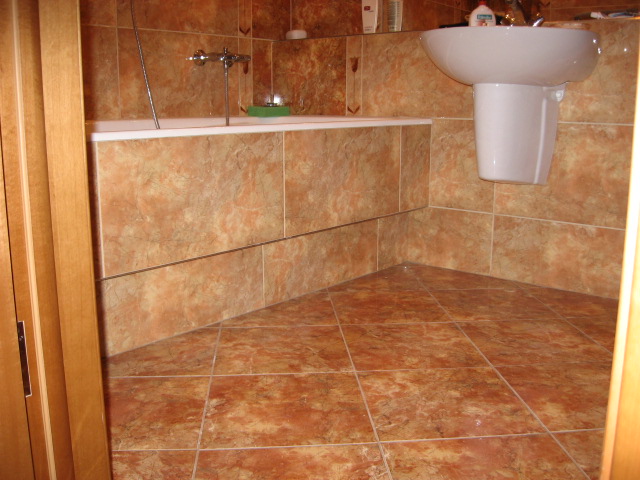

Сан-Сан написал : а не лучше сделать из пеноблоков?
Толщина пеноблока - 8 см., не пройдет, максимально допустимая толщина - 6 см. с учетом кафеля.
Zhek@
Zhek@
Регистрация: 19.12.2007
Сообщений: 1915
08.05.2009 в 22:39:49
А если верх у пеноблока подтесать чуток .... Я у себя ваще кирпич на ребро поставил.Сверху чуть подтесал. Все прошло.

Diesel написал : Толщина пеноблока - 8 см., не пройдет
Пеноблок режется пилой под конус .... (поверьте, всё элементарно и жёстко) И себе так сделал...:)

Diesel написал : Как закрепить ГКЛ в верху ванной
Вклеить предварительно профиль ПН 28х27 на жидкие гвозди Титебонд в желтой тубе,например.В верхний профиль вставляются профили снизу,а к ним уже ГКЛ,ГВЛ.

Пеноблок в сырое помещение и закрытое непроветриваемое пространство-это конечно жесть... но может я просто не сталкивался в своей практике с влагостойкими пеноблоками :D
Но себе экран я сделал по старинке...из влагостойкого МДФ.

Tehnik-san написал : Пеноблок в сырое помещение и закрытое непроветриваемое пространство-это конечно жесть...
Может у вас под ванной и сыро, у меня нет... плитка + затирка = бассейн:)
к тому же со стороны стояков отверстие 45*50 (нет люка в экране под ванной), которое постоянно сообщается с сантехшкафом....

«Справочное пособие к СНиП» выпущенное НИИСФ Госстроя СССР, предназначенное «Для инженерно-технических работников научно-исследовательских и проектных организаций».
1.7. Для стен помещений с влажным и мокрым режимом не рекомендуется применять силикатный кирпич, пустотелые камни, ячеистые бетоны, древесину, фибролит, а также другие невлагостойкие или небиостойкие материалы.
люка может у вас и нет ,но конденсат с обратной стороны на ванне никто не отменит и если вы себе позволяете,по незнанию,делать такое,тогда что же говорить о ваших заказчиках

Лучше всего делать экран из ГВЛ или шифера со ступенькой. Для этого подходит профиль 75мм (иногда 100мм). В этом профиле кольцевой пилкой по металлу сверлятся отверстия - как раз для вентиляции пространства под ванной.
