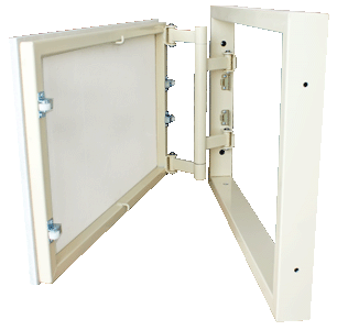

Ванна устанавливается на 60 см от пола, 40см от борта вниз зашивается (чем хотите) , я гипсокартоном потом на него кафель, остаётся 20 см от пола для ревизии , тазиков , т.п.

Воплотить можно, но.. Оклеенная мозаикой панель тоже будет весить прилично.Основа гибкая , клеить ядрёнными гвоздями.Чем затирать?Герметиком? На мой взгляд лучше поставить два больших люка- невидимки.
