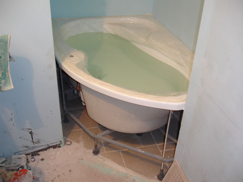

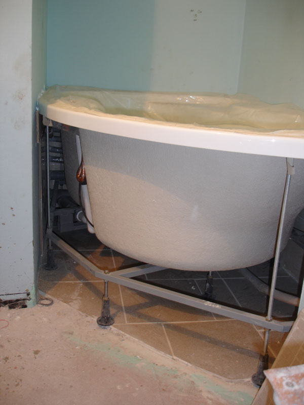

Хочется к акриловой ванне сделать экран и облицивать его мозайкой (т.к.) экран полукруглый будет. Изначально предполагал сделать сие творение из пенобетона, выложив, а потом обтисав полукругом, но почитав на форуме про плохие отношения данного материала с влажностью, теперь не знаю, что будет правильным. Из ГКЛВ тоже не хочу, т.к. ГКЛВ сам по себе слабоват, а тут его еще согнуть придется. Я, кстати, стены в ванной из ГВЛВ сделал - куда более прочный материал, но согнуть его не получется никак.
Посоветуйте материал или технологию кривую стенку под ванну сделать, пожалуйста.

Вообще-то,у приличных фирм по выпуску ванн,в линейке имеются специальные пенополистирольные вкладыши,на которые устанавливается ванные,которые потом можно облицовывать. А вообще есть специальные панели,которые предназначены именно для таких целей,их можно легко гнуть,название сейчас не помню,в Питере в любом крупном магазине есть стенд,куча агиток и телевизор с демонстрацией исполнения. Надеюсь тут на форуме подскажут название,мне лениво искать.

Поиск пенополистирольных экранов результатов не принес, уже подумываю о пропитке пенобетона водоотталкивающими средствами...

Если пугает пеноблок - выложить из кирпича, оштукатурить.

Просто для дизайна хочется именно мозаикой обложить, а не пластиковый ставить. Из кирпича - ну в принципе как вариант, а кирпич, я так понимаю, полнотелый и ставить на ребро? А раствор специальный или можно на плиточный клей и им же снаружи заштукатурить, чтоб криволинейности добиться?

Кирпич,пеноблоки это не технологично,муторно,большие трудозатраты и непонятный результат. А вот те специальные панели дают возможность сделать быстро,качественно и с прогнозируемым результатом.

DoCa - нашел то, о чем говорили. 110 Евриков все удовольствие. Честно сказать дороговато, особенно в моем случае, когда требуется только меленький сектор от всего каркаса.

Один из вариантов подобных панелей,очень легко гнуть по специальной технологии.
