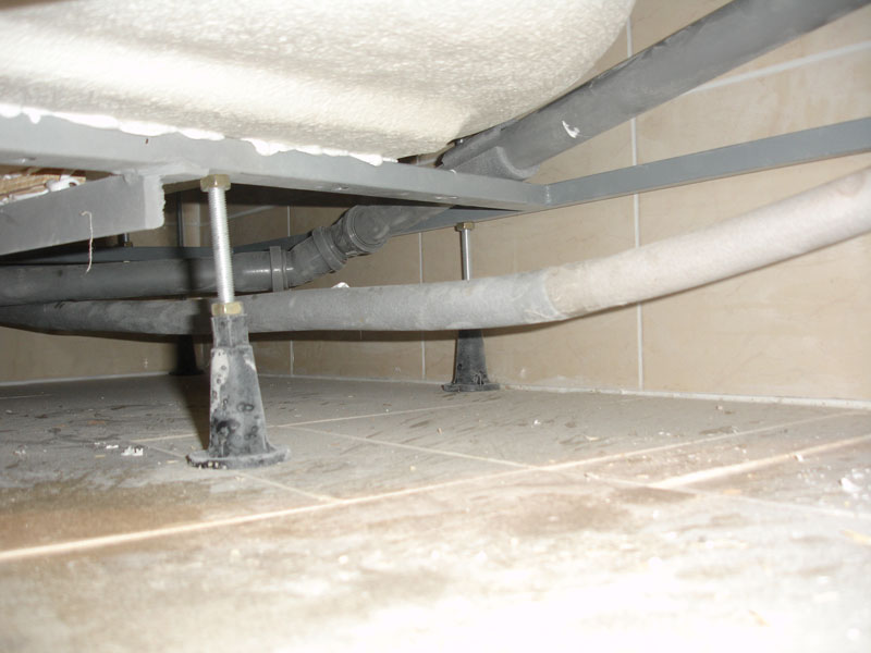

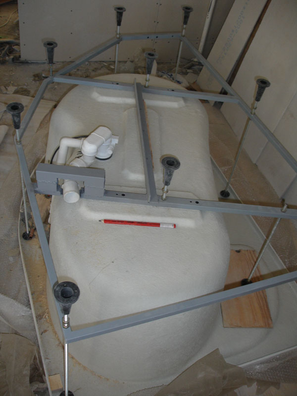

ALNI написал : Не подскажите какой фирмы этот каркас к ванне.
Каркас бралл там же, где и ванну - в Леруа. Если мне память не изменяет, это был Акриллан.
