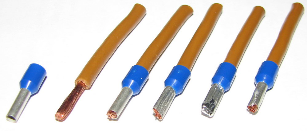

Собрал сам щиток, есть подозрение, что места не хватит.
Можно ли на один контакт АВ/УЗО подключать 3 провода? Нормальное будет соединение? Где лучше организовать шину Ре, сверху слева он нулевой или внизу? Как лучше уложить в щитке "на будущее" провода Ре, если пока заземления нет?

Wood написал : Можно ли на один контакт АВ/УЗО подключать 3 провода?
Два моно жильных одного сечения без проблем, три и больше моно жильных по принципу как на рисунке, самое главное правильно нагрузки по мощности распределить.
Если гибкие то можно через кабельный наконечник.
Обязательно надо оформовать, чтоб потом в клемме автомата не ослаблялся контакт, я еще торец после оформовки пропаиваю для надежности. Самый правый кабельный наконечник обжат специальной обжимкой, но она не для этих наконечников, поэтому в клемме автомата может проседать, единственное, что не слетает с провода.

Wood написал : Можно ли на один контакт АВ/УЗО подключать 3 провода? Нормальное будет соединение?
Нет. Максимум два - причём одного сечения.
