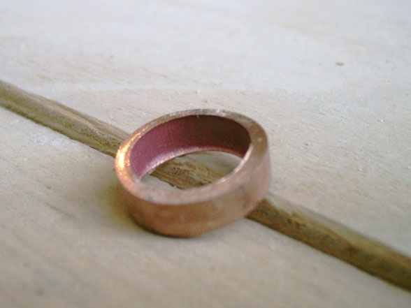

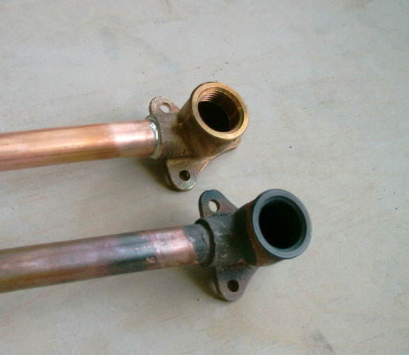

пайка твердым припоем у меня не получилась не дает нужную температуру горелка (рофаер пьзо), а если долго греть - еще хуже получается я припой купил с серебром, у него температура плавления ниже не помогло я конечно запаял, но результат, я считаю, неудовлетворительный, есть риск непропая
буду паять мягким - им у меня получается просто отлично на первом фото можно сравнить
еще один минус высокотемпературного припоя - внутри труб специальное покрытие (оксидное?), озон прогоняют при изготовлении втрое фото, колечко из 15мм трубы видно, что внутри покрытие малинового цвета а при высокотемпературной пайке - от покрытия остается только окалина

2Do Home Yourself Это из-за надостаточной мощности и долгого прогрева.
У ПСР 40 температура плавления около 600 градусов, либо надо греть автогеном. Медь очень хорошо отводит тепло и теплоёмкая. - не любит обширных прогревов газом и обладает ломкостью в горячем состоянии.
ЗЫ У автогена можно сделать окислительное и восстановительное пламя. У окислительного температура выше и около 3 800 градусов, а у восстановительного около 3.200. Но восстановительное плямя это защита для металла, а окислительное - горение и дело не в температуре а в несгоревшем кислороде.
На пропановой получается жалкое подобие восстановительного пламени.

можно и твердым (я обычным Рофаером, даже не пьезо, паял) только свести теплопотерю к минимуму и прогрев начинать с фитинга (водорозетки) т.к. он более толстый (теплоемкий) нежели труба, а водорозетку лучше начинать греть со стороны резьбы, т.е. направляя пламя вовнутрь мягким будет более быстро и труба не будет сильно цвет менять т.к. температура ниже
а т.к. в состав твердого припоя медь входит и паяете вы медь то температура трубы тоже будет приближаться к температуре ее плавления соответственно и внешний вид более "черным" будет, ну так его можно в воде подержать (чтобы флюс откис) и арбазивной губкой зачистить, зато если все правильно то вид получается единого целого у меня по времени прогрев занимал 1-1.5мин да и флюс обязательно тот который для твердого припоя
Сергей М
Сергей М
Регистрация: 08.03.2006
Сообщений: 85
18.03.2006 в 23:45:20
да пережег это когда начинает появляться красноватый налет вот тогда точно ничего не припояется если с первого раза не получилось нагреть "перекурите" и попробуйте еще, можно на новом фитинге главное греть не снижая температуру (т.е. не уводить горелку) в этом деле может рефлектор пламени помочь, покупать не обязательно можно из куска профиля для ГВЛ согнуть
