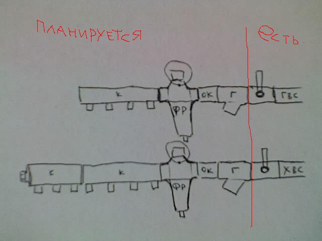

вводные краны от стояка 1/2 г-грязевик 3/4 ок-обратный клапан 3/4 фр-фильтр-редуктор (ханивелл фк 06) 3/4 к-коллектор регулируемый FAR 3/4 далее планирую металлопласт Henco 16 на прессфитингах FAR.
достойные ли комплектующие? Экономить на качестве и надежности нехочу. Стоит ли поставить ханивеллы фк 06 с латунной колбой на обе ветки?

Hubble написал : Экономить на качестве и надежности нехочу.
Тогда фильтр и редуктор фаровские возьмите.

хотелось в одном флаконе. экономия места да и думал ханивелл надежнее почитав форум. ваше личное мнение - плюсы и минусы стоящего одного HW - против FAR фильтра и редуктора?

Hubble написал : думал ханивелл надежнее почитав форум.
Кстати, на форуме описывают в основном проблемы, связанные с HW, с FAR не помню, чтобы у кого-то были проблемы.
Hubble написал : ваше личное мнение - плюсы и минусы стоящего одного HW
Сломается что-то одно, придется менять все в сборе.
p.s.: зачем грязевик в 3/4"? Имхо, 1/2" будет достаточно.

блин, санузел узкий ...места мало для горизонтального расположения ....под всем этим инсталяция. Вобщем консультирующий сантехник, при моей схеме отговаривает от грязевика (аргумент что ханивел же фильтр...нафига еще один, да и вода в системе вроде как чистой обещает быть) И от обратника тоже, аргумент - что водогрея у меня не будет все равно, да и если редукторами давление сравнять в ГВС и ХВС то и пережатия никакого не будет.
что скажете?

Hubble написал : при моей схеме отговаривает от грязевика (аргумент что ханивел же фильтр...нафига еще один,
Грязевик,если счетчика не будет,не обязателен. Что касается обратника,то вроде он не очень много места занимает:)
Тычоблин написал : Кстати, на форуме описывают в основном проблемы, связанные с HW, с FAR не помню, чтобы у кого-то были проблемы.
Вот именно,хотя фар и установлен у гораздо меньшего кол-ва людей.

Hubble написал : И от обратника тоже, аргумент - что водогрея у меня не будет все равно, да и если редукторами давление сравнять в ГВС и ХВС то и пережатия никакого не будет.
Вот тоже "мучаюсь" вопросом обратных клапанов при наличии редукторов. Но, думаю, что все-таки поставлю "чтоб было". Только вот у нас Валтэк один предлагают. Хоть он тут и в шапке форума висит, но что то какое-то настороженное отношение у меня к марке, основываясь на давнишних мнениях форумчан.
А водогрей решается трехходовым краном, а не обратным клапаном.

Hubble написал : на прессфитингах FAR
  • рекомендую для начала к ним "прицениться", чтобы потом не было "мучительно больно" (сам попался - купил коллекторы FAR с метрической резьбой, пришлось покупать FAR-овские концовки - жаба чуть не сожрала)

ну по цене примерно представляю чо почом. Да экономить на этом не буду. Про FAR негатива в реале не слышал, мало того почти во всех магазинах торгующих фитингами других производителей, при общении с продавцами слышал пости одно и тоже :"фар, спору нет отличное качество, но стоимость огого"
