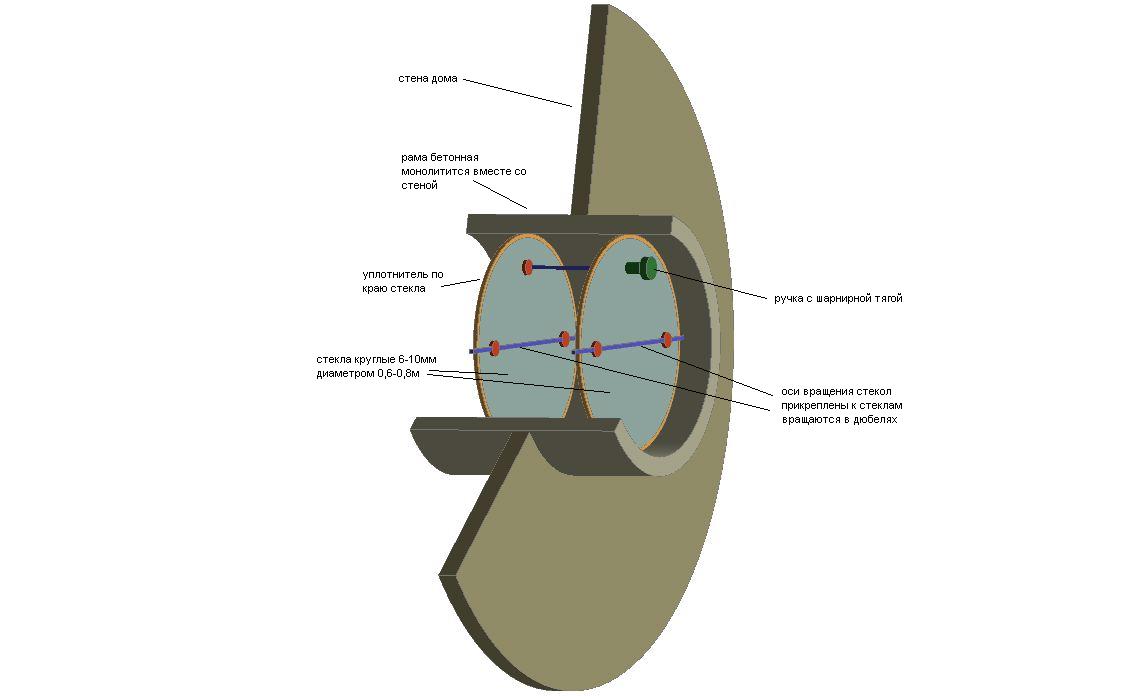

30.01.2009 в 21:27:55
Вот так можно сделать окна. Думаю, что будет недорого. Стена изображена не совсем правильно, по центу рамы, а должна по краю рамы.

31.01.2009 в 00:16:37
раму надо будет делать довольно сложной формы, что бы уплотниель стекла упирался в неё в закрытом положении. Если просто вписать круглое вращающееся стекло в цилиндр, плотно окно закрываться не будет никогда.

31.01.2009 в 14:16:37
troll2 написал : раму надо будет делать довольно сложной формы, что бы уплотниель стекла упирался в неё в закрытом положении
Правильный цилиндр, эластичный уплотнитель, двойные стекла. Все должно быть достаточно плотно. Я понял, конечно, вас, но усложнять цилиндр из-за этого не стоит, В таком случае достаточно наклеить на цилиндр уплотнительные полукольца. При этом стекла будут иметь возможность, крутится только в одну сторону, это усложнит мытье окон,
так же вдоль этих дополнительных уплотнителей будет скапливаться грязь.
Эта конструкция нужна исходя из:
  1. Энергосбережение.
  2. Относительная дешевизна.
  3. Стилистическая целостность. Если это не важно тогда проще сделать обычные прямоугольные окна.
