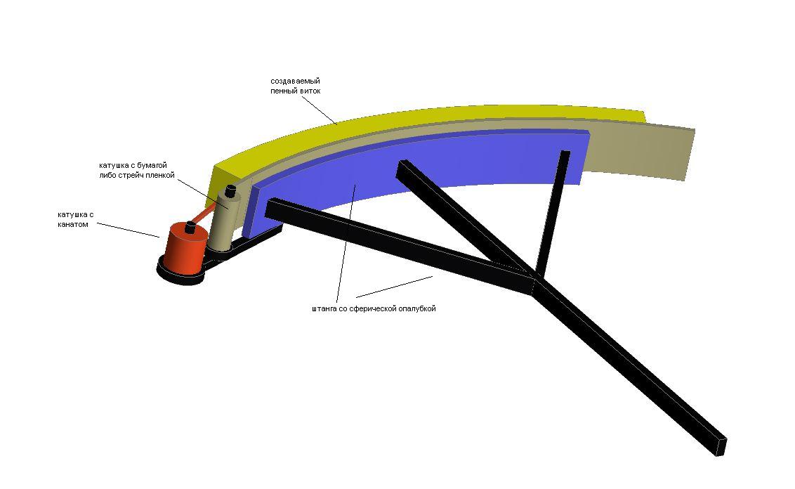

Согласен правильностью спирали можно пренебреч. Хотя способ создания правильной спирали вроде найден, об этом позже. Думаю что прочность пенной сферы не требует диагональной намотки, она и так достаточно высока, в крайнем случае кроме армирующих тросов можно будет разматывать под опалубкой рулонную армирующую сетку. Но вот систему открытия круглых окон нужно обмозговать. Не выходит из головы конусообразная центровка стекол. Предполагаю что неплохим вариантом обединения двух-трех стекол в пакет будет резиновый или силиконовый манжет натягивающийся на стекла. Стекла закрепляются в пазах канавках манжета. Такой манжет в домашних условиях не изготовить, но и промышленное изготовление таких манжетов, не будет слишком дорогим удовольствием. К сожалению сейчас не могу зарисовать эскиз, сделаю его позже. Встречный конусообразный манжет приклеевается на бетонный круглый проем. Если рамный и пакетный манжеты будут обладать магнитными свойствами, они будут достаточно сильно уплотнятся без дополнительных механических устройств. Речь идет только о герметизации, а не о фиксации положения ЗАКРЫТО. Пока нет окончательного решения относительно механизма закрытия, открытия, форточка. Наброски таковы:

Ермила Гир написал : Основопологающая идея нашего проекта куполообразующая вращающаяся опалубка, и пенная армированная полусфера, служащая одновременно опалубкой и тепловым контуром.
То есть пенополиуретан получается расположен изнутри? Имхо - недопустимо сразу по многим пунктам, от экологичности до эксплуотации.
Ермила Гир написал : Такая технология вполне осуществима малыми силами.
Сильно сомневаюсь.Еcли ничтожными силами- шалаш из досок , покрытый соломой или землянка в три наката. Малыми силами - бревенчатый сруб или из готовых пеноблоков. Небольшими - монолитная отливка из керамзита или арболита в передвигаемой опалубке из плоского листового материала. Ну как вариант- в заранее сшитый раздуваемый мешок. А тут - поверхность двойной кривизны, да еще и поворачиваемая. И высота вчетверо против человеческого роста.И работа снаружи.

DSP007 написал : То есть пенополиуретан получается расположен изнутри? Имхо - недопустимо сразу по многим пунктам, от экологичности до эксплуотации.
Он будет заштукатурен, штукатурка же выровняется до идеальной, полированной поверхности. Наносить штукатурку было бы хорошо торкрет способом, отталкивает дороговизна оборудования. Проще наносить набрызгом, затем затирать вращающейся насадкой закрепленной на конце сферообразующей штанги.
