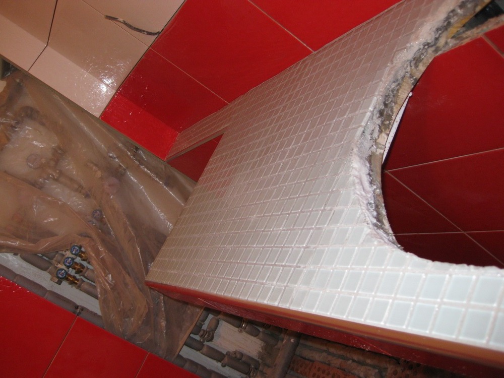

На данном этапе работы в моей квартире, плиточник начинает клеить стеклянную мозаику. Мозаика приклеивается к деревянной столешнице. Предварительно столешница обработана составом от гниения. К ней на ПВА приклеена сетка "серпянка". Далее плиточник предлагает выровнять столешницу "кнауф Флексклебер-ом" и далее с помощью эпоксидной затиркой приклеить саму мозаику.
Правильно ли? на затирке клеить мозаику?
Затирка "литокол" эпоксидная, на ней написано что можно ей приклеивать керамическую плитку.
Вообще весь в замешательстве.
Плиточник объясняет это действие так:
смешиваем затирку с пудрой алюминевой (входит в комплект, в качестве присадки, для придания перелива швам);
наносим затирку на столешницу;
прилаживаем мозайку (мозаика китайская на сетчатой основе);
ровной доской прижимаем мозаику, чтобы выровнялась и небыло бугров. при этом говорит что часть затирки вылезет из швов и заполнит шовное пространство;
затереть этойже затиркой пустые швы;
Меня смущает два момента
адский перерасход дорогущей затирки (да, для меня это дорого)
Подход правильный, мозаика и клеится и затирается одним составом иначе возникает проблема либо с зачисткой швов либо со слабым сцеплением с поверхностью.

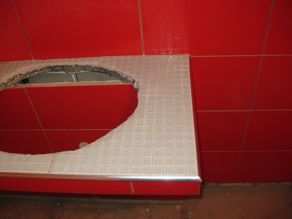

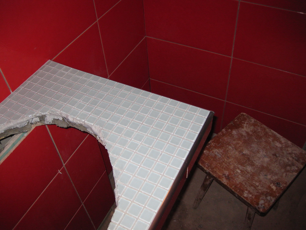

Работник стал приклеивать мозайку на затирку в итоге на столешницу ушло 5 кг затирки!! это по цене выходит 3800 рублей!! За затирку! Фсю затирку которую я хотел использовать на ванну ушла только на столешницу.
я расстроен сильно.
Надо было, клеить мозайку на клей для мозайки, и потом швы затирать
Не побоялись цементный клей на дерево мазать...
Логичней было бы продолжать в том же направлении: по флексклеберу - цементным клеем белого цвета, предназначенным для приклеивания мозаики.

у меня тоже столько бы этого клея на столешницу ушло. Это спец. клей+затирка 2 в одном для мозайки и экономть здесь не получится. На ванну другую затирку можно купить - не такую дорогую. А вот со смывкой излишек затирки тянуть время ему не надо было. Все остальное - ''золотые'' руки мастера.
Под ванну, на экран, решили мозайку клеить следующим образом.
Мозаика приклеивается клеем на основе цемента (тоже литокол)
Далее швы затираем этой композитной затиркой.

-- С другой стороны, есть хороший побочный эффект. На столешнице сейчас толстый слой эпоксидки. Что оказывает очень большую прочность самой столешницы. Если раньше, когда я на нее садился она прогибалась до 1-2мм то сейчас не двигается вообще!

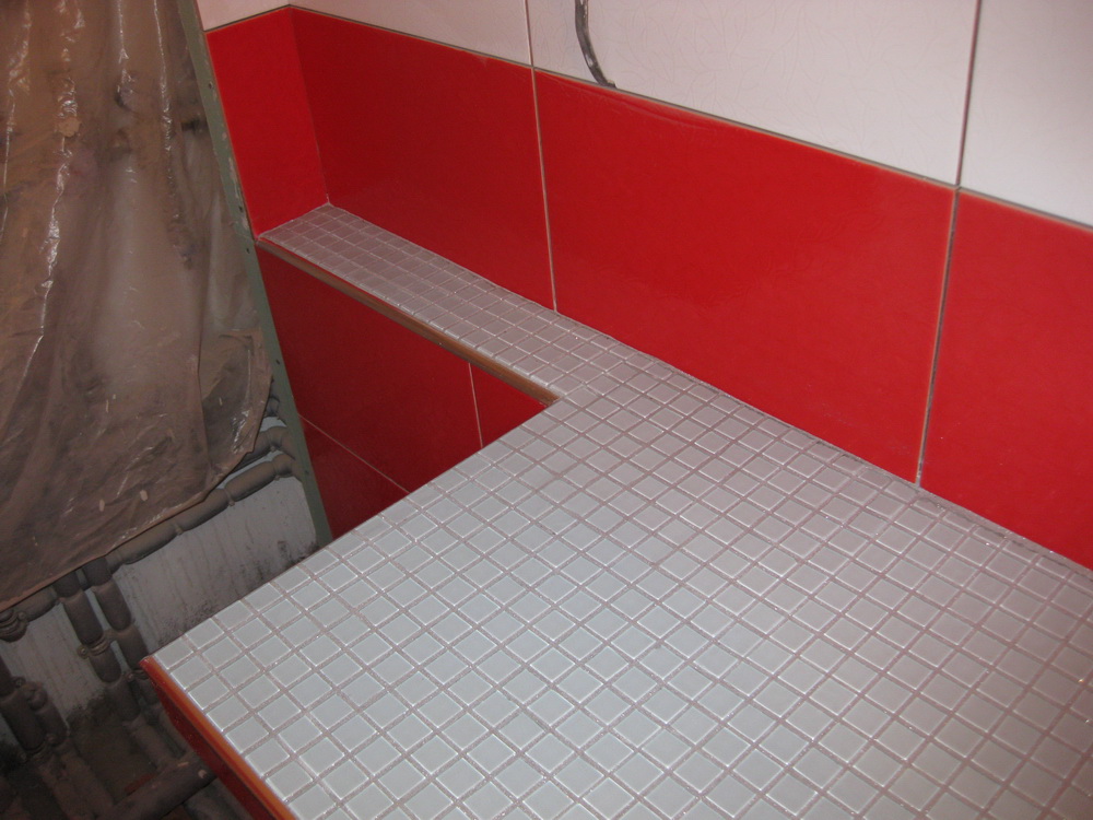

Плитку он действительно хорошо положил. С учетом того что она иногда "гуляет" до 2мм. То есть, он выбрал более мение ровные по геометрии плитки, их наклеил, кривые плитки пустил под подрезку.
Но вот все остальное, кхм. Надо было других мастеров нанимать.

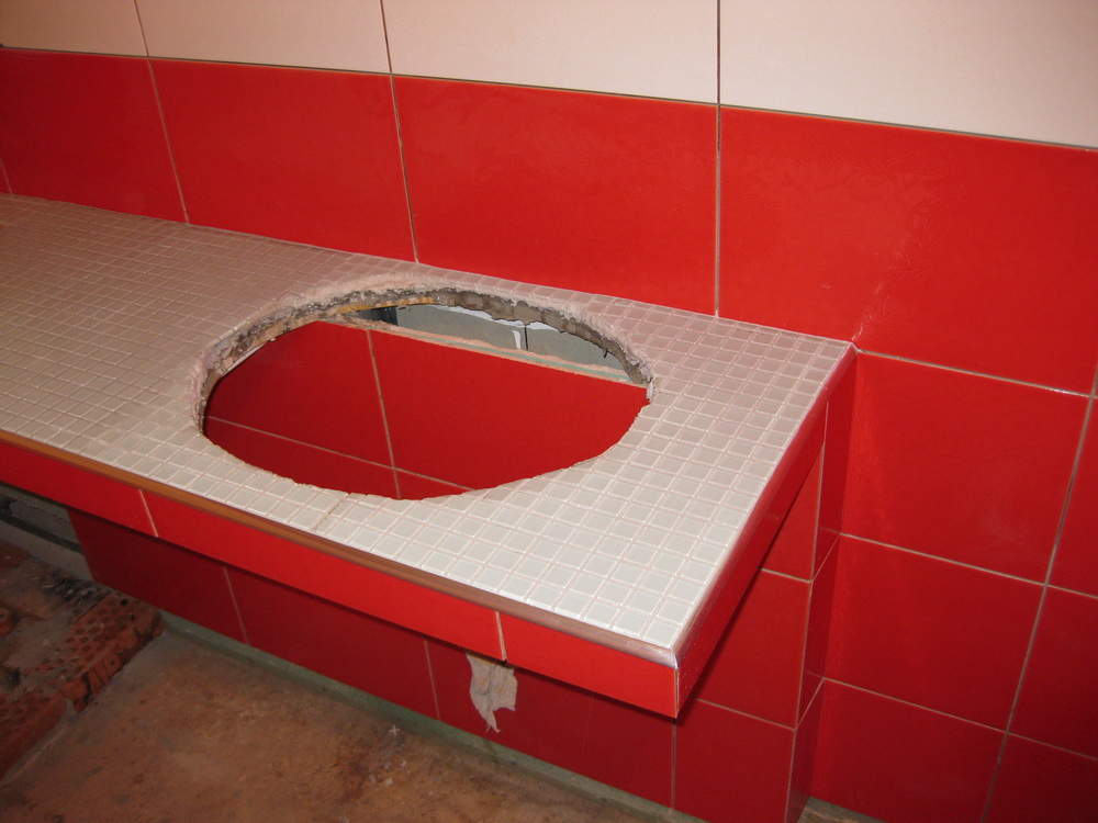

2Yozka еще обратите внимание на то как мозаика стыкуется с плиткой ведь столешницу делали сами и по месту то можно было бы ровно высчитать мозаику что подрезок и клинов не было
а экран на ванную делайте с 2-х листов ГКЛВ и все будет нормально (особенно если ваная радиусная) не верьте никому что не надежно и развалится

на углу не так сложно, как на плавных поворотах. На радиусах швы нужно или сужать, или расширять, и для того, чтобы выдержать ровные ряды, мозаика выкладывается поштучно. Такая работа, как у Отделкина, должна оплачиваться повремённо, а не сдельно...
