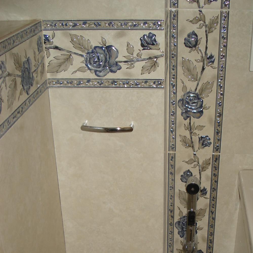

отделкин Подскажите как изготавливали такой люк, как в сообщении № 23 на фото с экраном ? Наверное сначала загнули лист гипсокартона, а когда высох вырезали нужный сегмент, тогда как его уже обклеенный мозаикой фиксировать от выпадения ?

2Alekseyka Да именно так вырезали после высыхания а люк тупо прикрутили на 2 желтых самореза но вы можете поизвращятся и сделать что нибудь типа этого (цена защелки 7руб) могу сделать более подробное фото если надо просто сейчас работаю над сан узлом и там 2 люка невидимки будет

отделкин Теперь у меня радиусный экран. Поэтому наверное такой вариант не подойдёт. Если делать радиусный люк, то как сделать разделение по мазаики:
  • слой затирки оставить на экране, а на люке мазаика с нахлёстом на стенки экрана.
  • разделить чем при нанесении затирки? скотчем ?

Экран на днях сделали, из одинарного кирпича, потом отштукатурили, приделали два люка на магнитах. Вроде бы получилось неплохо, поверхность получилось ровная, без изъянов. Сегодня/завтра выложат пол. В среду работник будет приклеивать мозаику... охх кажись будет нервный день. Результат работы в виде фоток здесь выложу.
