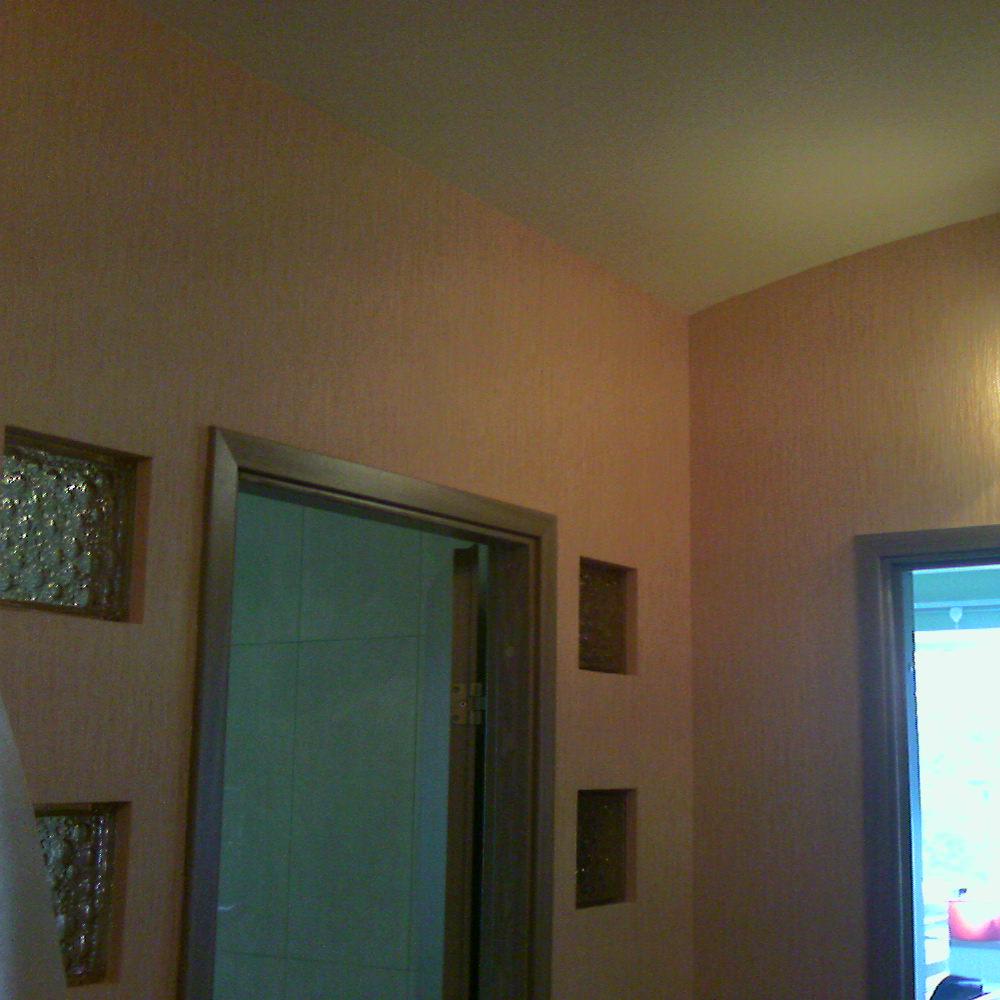

2Alekseyka Ну вариантов не так много так как такую мозаику(Малазия ,стоимость точно не скажу но не дешевая)не каждый укладывает в квартире тут дизайнер все рисовал и заказчик его очень слушался и покупал все что он скажет получилось очень хорошо Вообще эту мозаику делали и всю ванную целиком (крупноформатная плитка(ретификат)+радиусные стены) 1,5месяца 2 чел + конструкции такие как экран ступени делали другие люди все расчеты вели сами так как дизайнер только рисунок делал Подиумы сделаны из пенобетона Мозаику отделяли от сетки и клеиили поштучно это верно как заметил 2Грэй Подсветку в экране не приходилось делать ну думаю что это не сложно а зажигать как общим светом или отдельную клавишу ставить?вроде как нецелесообразно постоянно в ванне еще что то включать и потом когда уходишь забывать выключать согласны? Жаль при переустановке винды потерялось много фоток с процессом работы(для меня они именно самые ценные) Еще одна фишка дизайнера что все потолки в КВ должы были быть сводчатыми(так и сделали везде+радиусные стены вот помучались с монтажом)

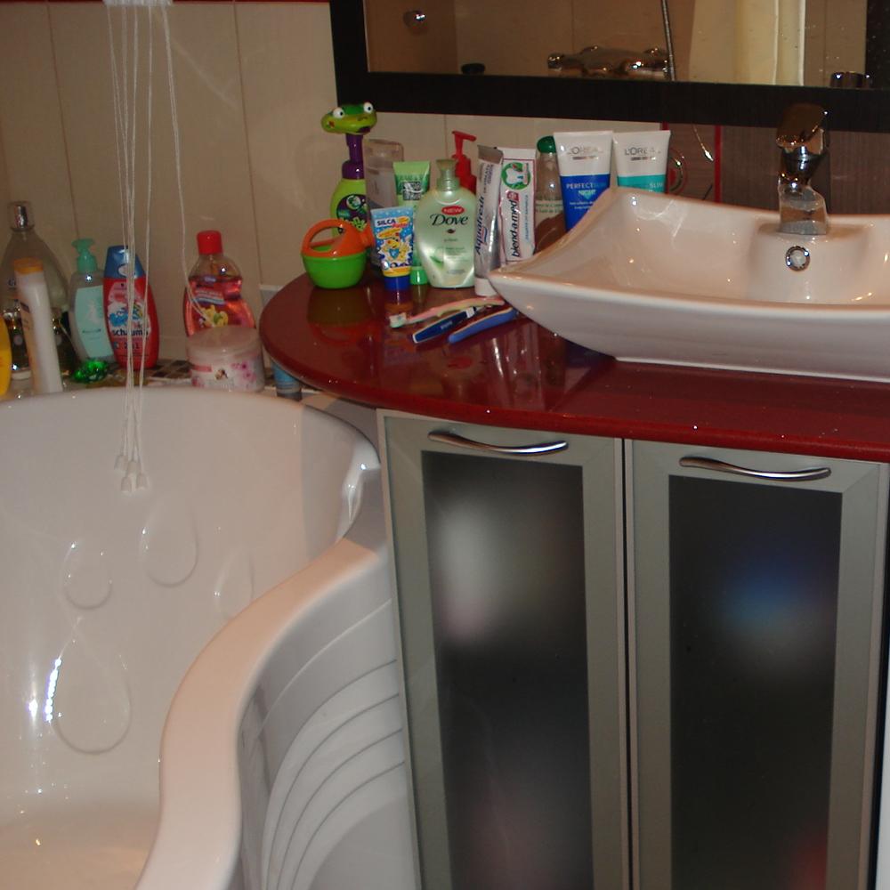

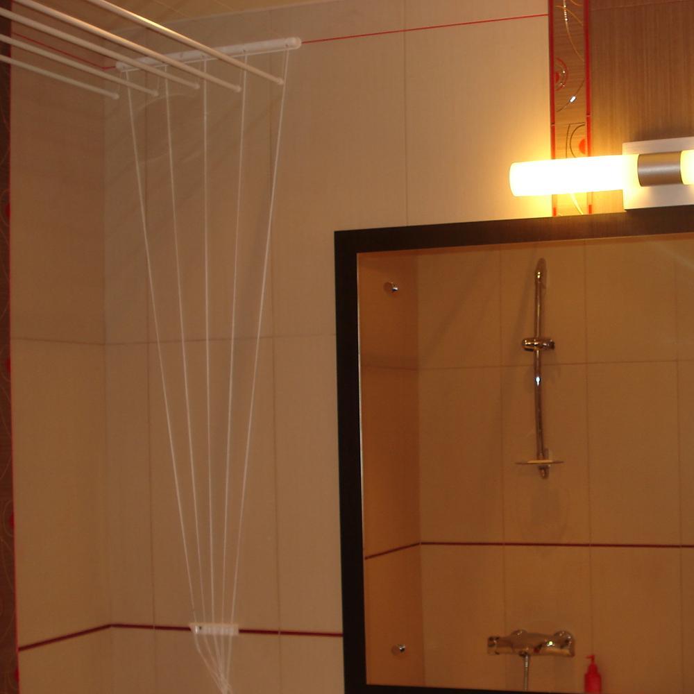

2Mr.Bad Guy на фото со столешницей из искуственного камня? конечно нет там крупноформат 30*60см причем ЗВЕРСКИЙ КЕРАМОГРАНИТ!!!(одно отверствие под крючек 20мин с перфом стены ГКЛ) и вот примерно посчитайте сколько дыр просверлено зеркало с шкафом 6 шт,светильник 2шт, вешала для белья 10шт . крючки для полотенец 2шт+ установка столешницы 8шт

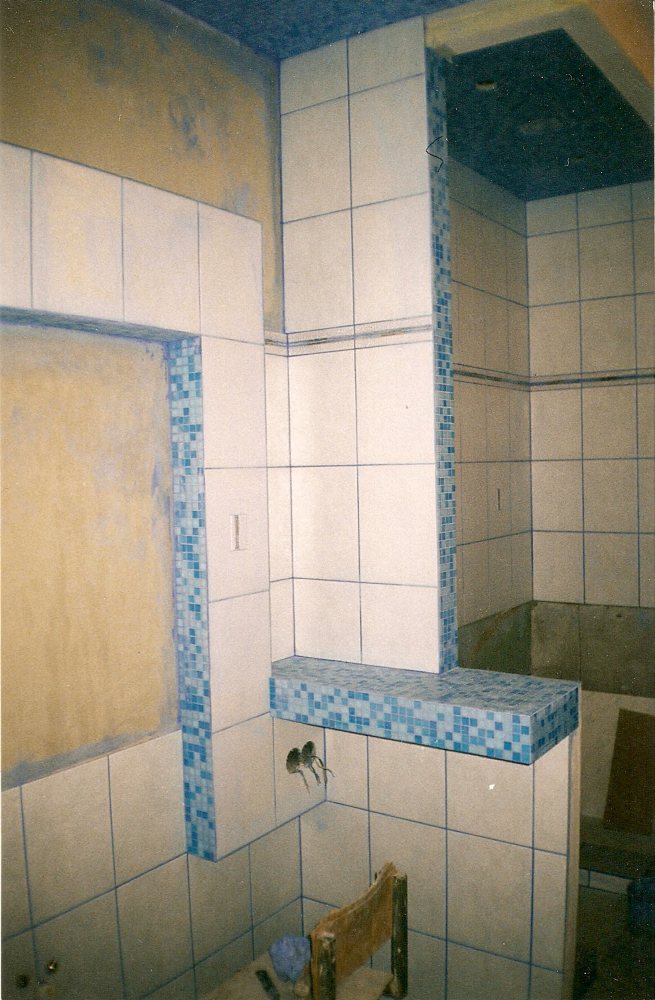

Сперва об увиденных ошибках, их причинах и способах устранения..
  1. Ступеньки на стыках карт мозаики. Это из-за самой мозаики. Лечится долгим подбором порядка и ориентации карт. Была бы мозаика под бумагой, то можно было вылечить выпрямлением рядов. Если мозаика на сетке, то можно сетку между некоторыми рядами прорезать и чуть сдвинуть ряды.
  2. Срезка карт (в районе отверстия), подрезка карт вдоль стены. Неверное направление укладки карт - навстречу и попытка впихнуть мозаику в заданное поле. Мозаика укладывается всё время в одну сторону с постоянным контролем оставшегося расстояния, чтобы не попасть на марковку или подрезку частью элементов.
  3. Волны на поверхности мозаики. Плохая подготовка основания и разная толщина элементов мозаики. Имеем доску, на которую наклеели сетку. Потом положили уголки (возможно, чтобы не мешали внутренние полочки уголков мастер заполнил просторанство между ними клеем и не вывел поверхность в идеал. Толщина элементов мозаики может отличаться на 1-1,5 миллиметра. Чтобы это не сказывалось на качестве поверхности клей должен быть довольно густым и иметь достаточную толщину слоя. Вообще это самый сложный момент в укладке мозаики, даже применение для прижатия мозаики к поверхности ровной площадки с большой площадью не избавляет полностью от этой напасти.
  4. Выступление мозаики выше уголков. Неверное расположение уголков. Они должны идти под плитку, а не под мозаику. В данном случае боковые поверхности должны облицоваваться позже верхней.
  5. Выступление уголков за плитку. Тоже что и в предыдущем пункте.
  6. Криво обрезанные элементы мозаики вокруг отверстия под мойку. Если это не скрывается под мойкой, то отверстие нужно резать после полного высыхания клея лобзиком с пилкой типа бошевской RIFF. Вони от горящего дерева конечно будет много, но результат гораздо лучше.
Резюме. Чтобы было всё супер-харвард-люкс делать надо не мозаику под размер столешницы, а столешницу в размер мозаики. Сперва доски брать с небольшим запасом по длине и ширине Поверхность столешницы тщательно готовить. Доску обработать противогнилостным составом, оклеить сеткой, прошпаклевать клеем, на который будет клеиться мозаика. Затем тщательно вышкурить, чтобы не было ни бугорокв ни ямок. Облицовку боковых поверхностей и установку уголков.производить после мозаики. Саму мозаику перед укладкой сверстать "всухую", добиться отсутсвия ступенек между картами и равномерности швов. Пронумеровать и отметить ориентацию каждой карты. Карты укладывать постоянно контролируя прямолинейность крайних элементов. После высыхания клея обрезать лишки досок и прорезать отверстие под мойку.
К сожалению фоток столешницы с отверстием у меня нет, есть только полочки и стыковка мозаики с керамогранитом в одну плоскость. Как бонус - сборка миксов вручную без матрицы.

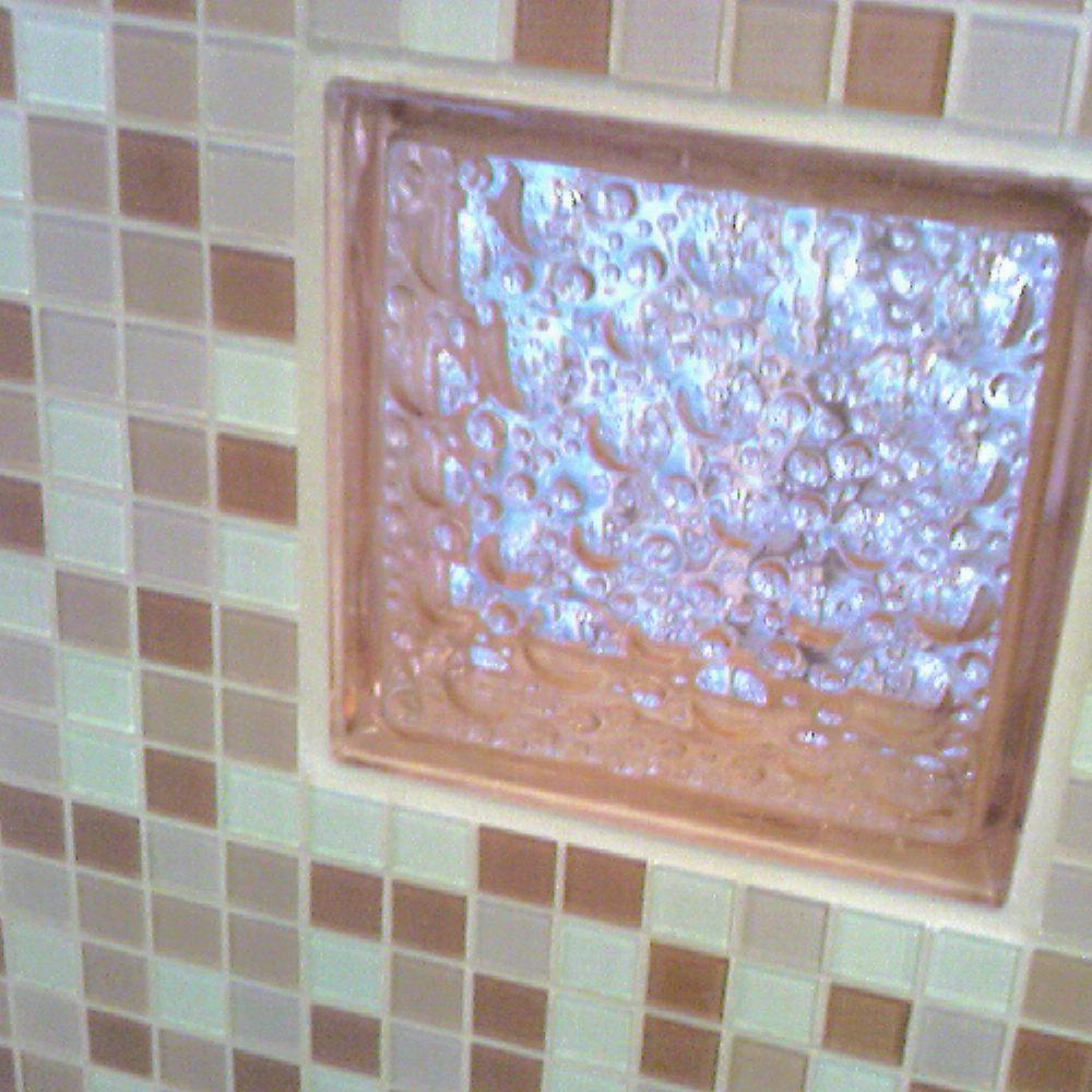

отделкин В сообщении № 23 на фото с экраном есть съёмный люк обклеенный мозаикой по радиусу ванны. Можете поподробне рассказать как такой сделать ? Как он фиксируется на гипсокартоновом профиле ? Какой профиль( по размерам) использовали для экрана? места там ведь маловато.

а экран на ванную делайте с 2-х листов ГКЛВ и все будет нормально (особенно если ваная радиусная) не верьте никому что не надежно и развалится
