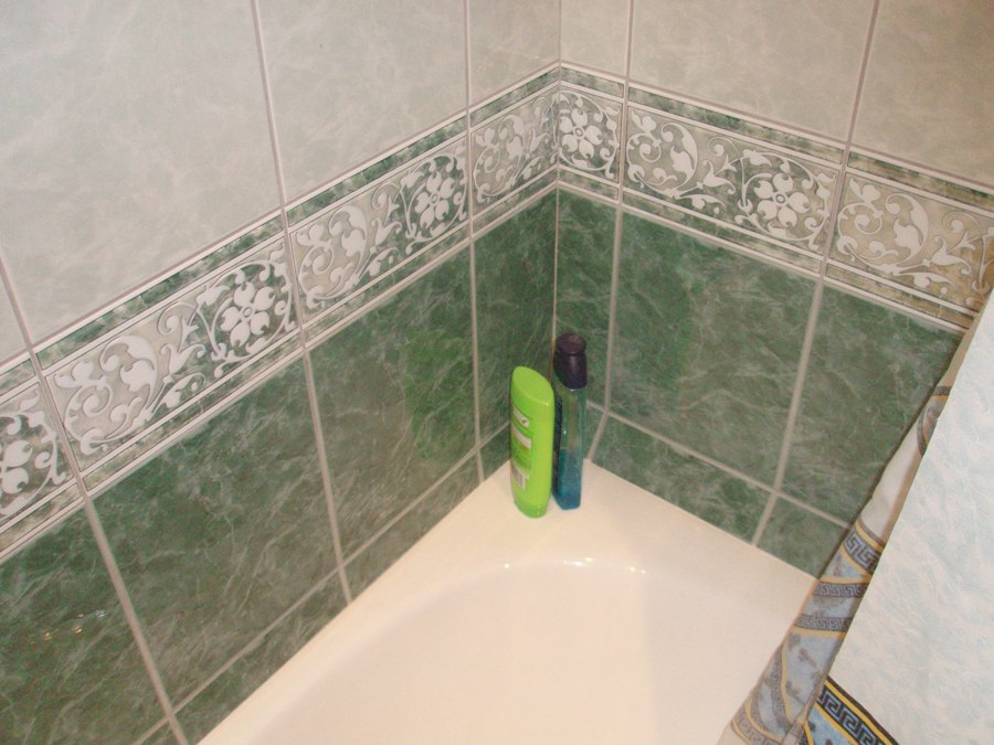

Подниму темку.Три года назад уложил плитку знакомым ванная комната+санузел,на днях позвонили попросили отбить бортик подрезку с ванной и поднять у ванны зад ввиду что вода не вся сливается и сзади стоит небольшая лужица,ванна рыжеет в том месте,замучились ее тереть.Сегодня приехал-хозяин уехал на работу на 3 суток,общался с хозяйкой-ставлю в ванну уровень 1м-слив отличный,но проблема в литье(чугун-китай),уровень почти везде лежит(есть пробелы1-2мм) на дне ванны,а в заду ванны яма диаметром 10см,говорю не поможет задирание зада ванны не коим образом,ответ:-муж просил поднять на 1см,давай попробуем,по идее должно сливаться,плохо что знакомые,отказывать не стал начал пробовать-3 годичный атлас ни малярным ножом,ни плоской отверткой расковырять не смог,стал выбивать кусками вначале плитку с клея ударами с торца отверткой,потом клей зубилом,в итоге получилось это
mihamaster написал : А вот если попытаться переделать частями,то вполне может получиться "цепная реакция".
плитка пластом отошла от стены,стала простукиватся при нажатии мальца гулять,запас плитки есть небольшой,но на всю стену не хватит,бордюра нет ни одного,на новый ремонт хозяева финансово не готовы,ЧЕГО ДЕЛАТЬ?ТАК ОСТАВИТЬ НЕ МОГУ!Как можно закрепить стену именно красиво?может типа рейлинга штанги помощней поискать,типа для подъема с ванны опиратся,коллеги жду ваших советов!!!п.с зад ванны поднял на 1,5см,что зайцу триппер-вода в яме стоит плитка отошла по длинной стене над ванной

FARAON7575 написал : плитка пластом отошла от стены,стала простукиватся при нажатии мальца гулять,
Ну, а какие размеры отошедшего пласта? Что под пластом?

2FARAON7575 А самый нижний ряд,получается вынули??Я имею в виду резаный.

FARAON7575 написал : зад ванны поднял на 1,5см,что зайцу триппер-вода в яме стоит плитка отошла по длинной стене над ванной
Выходит, только хуже получилось:(. Попандос серьёзный, за фука. Можно попробовать(придумываю на ходу) насверлить отверстий в пересечениях швов и нашприцевать туда ПВА.

Палецкий написал : Ну, а какие размеры отошедшего пласта? Что под пластом?
точно не знаю,вроде до потолка гуляет,по краям держит,предположу что трапецевидно отошла низ 1.2м вверху 0.6м на высоту 1.8м,под пластом старая штукатурка,шпаклевка,1 слой маслянной краски.Все откулопывающееся счищал,мазал бетоноконтакт(вот здесь может быть засада,при отбивке клея он отошел с ним,на стене не осталось,у нас в продаже встречал 3 марки-Фаворит,Старатели,Ивсил,выбирать не из чего,что здесь использовал не помню),слой клея при укладке от ванны в районе 1см,выше не помню ест-но

waw0375 написал : Выходит, только хуже получилось
хозяйка мужу всю плешь по телефону проела,и жалела что меня не послушала,и готова была все время мыть эту ямку в литье
waw0375 написал : насверлить отверстий в пересечениях швов и нашприцевать туда ПВА
есть 3мм сверло по металлу,но пва сразу не схватит,если только распор поставить,самый большой отход пласта от стены внизу 2-3мм

mihamaster написал : 2FARAON7575 А самый нижний ряд,получается вынули??Я имею в виду резаный.
да,уже новый подрез поставил притопив с учетом что завтра чем небудь притяну пласт к стене

FARAON7575 написал : до потолка гуляет,по краям держит
Значит краска осталась? В порядке бреда есть мысль посверлить 4мм отверстия перьевым сверлом в углах швов по условной сетке 40х40 , повыдувать от туда пылесосом песок и качнуть туда клей типа Суперфикс ..он пластичный , очень мощный на отрыв и не боится возможной влаги

Палецкий написал : Значит краска осталась?
неа,вместе с бетоноконтактом отошла,шпаклевка местами осталась-под подрезанным снятым рядом имею ввиду
Палецкий написал : В порядке бреда есть мысль посверлить 4мм отверстия перьевым сверлом в углах швов по условной сетке 40х40 , повыдувать от туда пылесосом песок и качнуть туда клей типа Суперфикс ..он пластичный , очень мощный на отрыв и не боится возможной влаги
хозяйка много сверлить не даст,надо притянуть так,чтобы не было видно или на крайняк оформить это так,как будто это и было задумано,завтра с утра по магам строительным пройдусь,может на глаза чего попадется

FARAON7575 написал : вместе с бетоноконтактом отошла
Хороший, выходит, был бетоноконтакт
FARAON7575 написал : хозяйка много сверлить не даст,надо притянуть так,чтобы не было видно
..а там и не будет видно ..дырочки затиркой пофугуете и все дела. Раз там обнажилась штукатурка, которая была под краской, я бы маленькой спринцовкой сперва трошки дунул бы туда СТ17, а потом на клей

Палецкий написал : Хороший, выходит, был бетоноконтакт
для меня хороший Кнауф,Феедал,на крайняк Глимс,но у него очень мелкий кварцевый песок,эти юзаю от безысходности,клиент не будет суетится и ехать за 100км за ведром бетоноконтакта
Палецкий написал : а потом на клей
не встречал у нас мс-полимеров(гляну завтра,может появились),наконечник тубы по моему в 4мм дырку не влезет до стены
