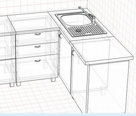

Разве там уголки? По-моему, уголками их трудно назвать... Соглашусь, что такое решение - совсем не "фонтан" с эстетической стороны, но это уж лучше, чем торчащие конфирматы. :) Я, признаюсь, сначала вправду решил, что это -

jek написал : Примечательно, что там показан способ установки в плоскость плиты, а не в её торец. Сам торец и так тонкий (16мм всего), а после рассверливания и вкручивания в него футорки диаметром 10мм, с каждого края останется не более 4мм толщины материала плиты.

EV.SA, не поверите, но я даже не думал вставать в "позу". Если кого я (невольно!) обидел своими словами, прошу извинить меня.
Хоть я и не профессионал в "мебельных" вопросах, но советы некоторых форумчан были похожи на издёвку, о чём я и посчитал нужным сказать. Да и противоречит это здравому смыслу, наконец: взять, хотя бы, эти нелепые мебельные стяжки, которые выполняют функции опор... Не для того они предназначены, как мне кажется. Сомнительно, чтобы такой дешёвый способ создания опор из конфирматов, вкручиваемых с торца в плиту, использовался где-нибудь на серьёзном мебельном производстве...
За совет использовать конфирматы говорю спасибо, но конечно, использовать его не буду... Но вот что мне осталось непонятным: мне так вразумительно никто и не сказал, почему П-образные опоры, найденные мною, менее предпочтительны, чем те же футорки? Ведь должна быть какая-то аргументация? Если кто может, ответьте, пожалуйста. Стало очень любопытно. (заранее прошу прощения у тех, кто снова посчитает мои слова оскорблением!)

Помогите советом! Задал вопрос в сантехнике, но там ответить по существу не хотят. Проблема такая: после установки измельчителя под мойку, он загородил краны стиралки и питьевого фильтра своей колбой. Пользуется пожилая женщина, ей трудно согнуться в три погибели и туда руку засунуть, и все вслепую, не видя самих кранов. Можно ли вынести эти краны вперед, ближе к фасадам и прикрепить к стенкам тумбы изнутри? И что поставить между водорозетками и кранами -- латунные трубки и фитинги, или лучше гибкую подводку? У кого-нибудь так сделано?
Кстати, jek, у моей тети именно такая тумба как у вас и стиралка рядом. Опора, про которую вы спрашиваете сделана из куска столешницы 4 см толщиной (такой же как и столешка всей кухни), а внизу в забивные футорки ввернуты маленькие ножки, они остаются высотой меньше 1 см, чтобы нога (человека) не могла попасть под нижний передний угол, который мог бы ее травмировать. Никаких перекладин горизонтальных спереди нет, просто мощные уголки металлические крепят эту боковину к верхней столешке. Все очень крепко и удобно. А лдсп-шная боковина, имхо, была бы хиловата.
