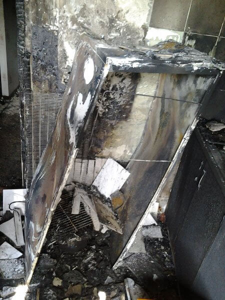

seat80 написал: Так уйдет ток в заземление или "заземление лишь снижает напряжение прикосновение"?
А это зависит исключительно от величины тока. См. разницу между "рабочим током" и "сверхтоком". При коротком замыкании фазы на заземлённый корпус получается сверхток, сопротивление фазного провода примерно равно сопротивлению заземляющего провода (в TN), и речь идёт только о снижении напряжения на время срабатывания защиты.
При умеренной утечке напряжение на заземлённом корпусе будет практически нулевым, и можно продолжать работу без срабатывания защиты. Для некоторых областей техники разрешается утечка на землю до 5% от фазного тока.
И есть неприятный, хотя и довольно редкий промежуточный вариант: короткого замыкания нет, но ток утечки величиной в несколько ампер и более вполне достаточен для нагрева и пожара на пути утечки. Тут поможет только "противопожарное" УЗО номиналом в 100 или 300 мА.

AlexeyL написал: Тут поможет только "противопожарное" УЗО номиналом в 100 или 300 мА.
Также и обычное УЗО на 30мА
seat80 написал: Я правильно понимаю, что при всех трех вариантах, утечка не будет угрожать человеку и УЗО не нужно?
Нет : В 3ем случае, если дойдет до пожара, человеку угрожает поражение огнем или угарным газом
dokar написал: Вы уверены, что при величине утечки от 30 до 300 мА напряжение прикосновения будет иметь безопасную величину ?
Если есть заземление, да
По моему :
  • Есть еще один, 4й случай, в котором тоже опасность пожара : В холодильнике накоротко замкнулись ноль и земля. Это может так стоять годами и все будет прекрасно. Если в подъезде отгорит ноль, то ток нуля нескольких квартир пойдет через "ноль", точку замыкание, и "землю" вашего холодильника, который включен в розетку проводом 3x0.75. Без УЗО этот путь вообще ничем не защищен, а если да то каким нибудь вводным 2П C40, который все равно не защитит 0.75 и даже не 1.5
  • Не понятно, откуда такое сопротивление поставить холодильник на УЗО. Ведь если это УЗО выбъет, значит чет нетак с холодильником. А если чет с ним нетак, нечего его оставлять под напряжением (и нечего ожидать, что бы при этом еще и продолжал исправно работать). Наоборот, во всех случаях 1..4, отключение УЗО может предотвратить более серьезный вред холодильнику (прогорание чего нибудь от искрения), который займет больше времени и средств чинить (или заставит покупать новый холодильник)

Вопрос сходится к тому, насколько вы хотите перестраховатся, что бы считать себя в безопасности :
  • Без УЗО и без заземления (не подключено в розетке), вас защищает изоляция проводов, обмоток мотора, тэна (размораживание) и.т.п. На корпусе холодильника просто так не появляется фаза
  • Без УЗО но с заземлением (исправным), если где то пробило изоляцию, заземление либо приведет к КЗ (случай 1), либо обеспечит безопасное напряжение на корпусе (случаи 2..4). Заземление - первая страховка
  • С УЗО, если где то пробило изоляцию и заземление оказалось поломанным, УЗО отключит питание в случае прикосновения и первого удара током (пока опасности еще нет). УЗО - вторая страховка, когда заземление сломалось (или первая, если заземления не было вообще)
В общем, без страховки - плохо. Один уровень страховки, исправный - хорошо. Два - лучше
