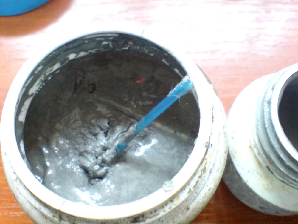

AR_TUR(2) написал : спасибо за инфу... буду учиться паять (я пока всё равно хочу больше инфо найти )

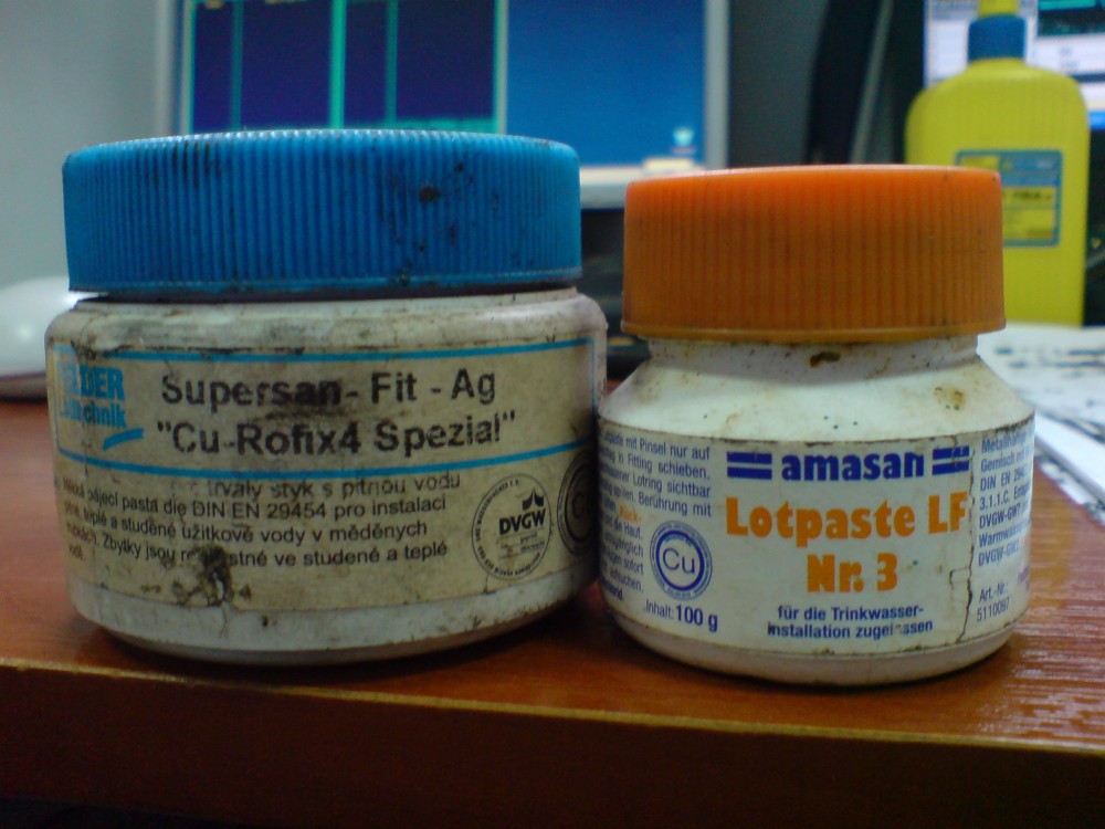

привет, есть спец. флюс для пайки меди если нада могу скинуть фотки. Его используют спецы по пайпе медных труб для отопления.

orex_ здорово ДА СКИНЬ пожалуйста если тебе ни трудно ))

ок, завтра сфоткаю скину

AR_TUR(2), на вид серая густая субстанция, ею немного покрывают место пайки, нагревают паяльником или газовой грелкой происходит быстрое лужение заготовки, или если трубка плотно входит в другую трубку, обе смазывают , состыковуют, и прогревают место стыка, если остались зазоры немного наплавить обычный припой. Я использовал ету пасту для наплавления припоя на подшипники, или если необходимо что нибудь припаять к железу нерж.
