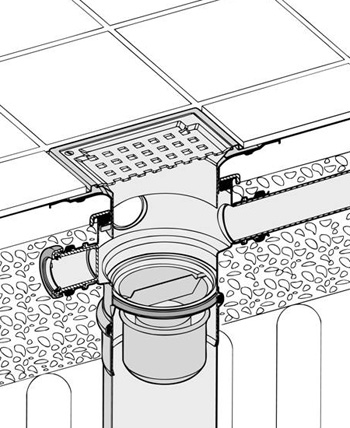

Здорово парни.Хочу совета поспрошать...Вообщем построили мы на обьекте бытовое помещение(раздевалка) для рабочих.Обычное одноэтажное здание каркасно-щитового типа .На полу-цементная стяжка.По проекту в душевой установлены 2-е душевые кабины но заказчик попросил вместо них(..все равно загадят..) прямо на стяжку после соответствующей гидроизоляции выложить из кирпича поддон высотой 250 мм отштукатурить и покрыть церезитом..Не как не могу сообразить как придумать слив не замуровывая гидрозамок в толще кладки...Канализация пластик 100 мм вертикально в стяжке выходит только край трубы миллиметров 80 с выдавкой.В выборе расстояния от душа до слива-полный карт-бланш..Посоветуйте , а то в пнд приступать....

Трап замуровываеться в стяжку и обслуживаеться через декоративную нерж.решётку и без всякой пены,т.к.пена воду не держит.Сверху делаеться проникающая гидроизолляция и кладёться плитка http://www.mastercity.ru/vforum/showpost.php?p=915622&postcount=35

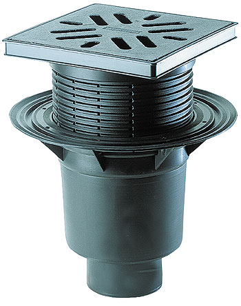

2Fermer В данной ситуации требуеться применять трап с вертикальным выпуском DN 110

Спасибо великое....А в вашей схеме что за труба вправо идет-от раковины или от санинасоса? Как к этой штуке подключить слив унитаза? Косой тройник и унитаз на подиум? Как смонтировать вентиляцию стояка ?

То Fermer. Если требуеться сюда подключить раковину или любой другой потребитель с выпуском DN 50,тогда устанавливаеться ПРОХОДНОЙ трап(как на схеме),с возможностью такого подключения и тогда фановая труба(вентилляция) не требуеться,т.к. слив идёт в DN 100. Если же сюда требуеться подключить унитаз,тогда разбираеться вертикальный ввод,вниз до первого раструба,ставиться тройник 110х50х110 "косой"на вертикальный участок,от 50 трубы запитываеться трап ,но уже с диаметром 50мм и далее 100труба поднимаеться вверх ,ставиться два отвода под 45 гр. для перехода на горизонтальный участок,потом косой тройник 110х110х110 для унитаза и далее пошла 110 трасса фановой трубы

Tehnik-san написал : Если же сюда требуеться подключить унитаз,тогда разбираеться вертикальный ввод,вниз до первого раструба,ставиться тройник 110х50х110 "косой"на вертикальный участок,от 50 трубы запитываеться трап ,но уже с диаметром 50мм и далее 100труба поднимаеться вверх ,ставиться два отвода под 45 гр. для перехода на горизонтальный участок,потом косой тройник 110х110х110 для унитаза и далее пошла 110 трасса фановой трубы
Ага..теперя ясно..получается что в нижний косой тройник на пустой 110 можно вторую раковину через 110\50 подключить 7
