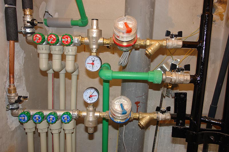

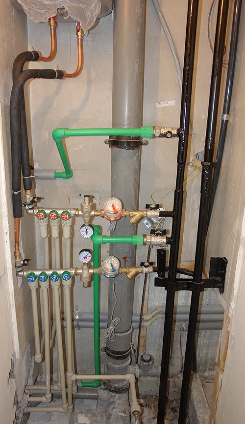

Уважаемое сообщество! Прошу оценить водопровод. Изначально была поставлена задача смонтировать бюджетный и из ППР.
ПС подключен усиленным ППР от Акватерма, диаметром 25мм (ПС уже работает).
Установлен полнопроходной редуктор РБМ, коллекторы ФАР.
Водомеры были переустановлены (изначально, от застройщика они были подключены гибкими шлангами)
Бойлер подключен медью. Возможность подключения в каналью слива от группы безопасности предусмотрена.
Обр. клапаны не установлены, так как те, кто будет пользоваться водопроводом изьявили желание самим закрывать кран на стояке ГВС и открывать на бойлере.
Из потребителей будут: ванна, раковина, мойдодыр, унитаз, стиралка.
Большинство соединений неразъемные. Труба в штробах в энергофлексе. Режим использования бойлера – три недели в году. Стоимость работы (без материалов -18 тысяч руб.)
Спасибо.
я что то не понял...
а если будет течь на коллекторе ..... подтянуть нельзя уже...
с накидной гайкой почему не сделали?
редукторы стоят правильно?
почему ПП разный, +медь?

У ППР нет достойного соединения с коллектором. Так гораздо надёжнее.

Давно работаю с ППР в месте соединения с коллектором там жалкие и ненадёжные накидные гайки и прокладки режет о край резьбы коллектора. Моё мнение - так гораздо надёжнее.

Ну неужели Вы не понимаете, ПС - более качественным Акватермом, тупиковый к потребителям обычным ФД пластом. Ну а бойлер лучше медью.

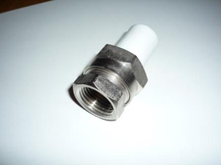

а по поводу подсоединения к коллектору научу .... фото ща сделаю...

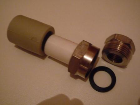

вот хотя бы это (случайно под рукой оказалось)
а то,что вы придумали и в монтаже тяжелее и не ремонто-пригодно ...
http://www.mastergrad.com/forums/master-predlagaet-uslugi/moskva/t152682-professionalnyj-remont-i-otdelka-kvartir-kottedzhej-pod-klyuch-slavyane/

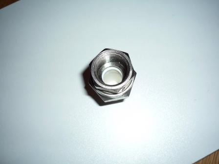

Вы и вправду считаете, что эти жалкие американочки лучше, чем упакованные на анаероб мощные концовки?

я о простом подмесе в кране. Юзер еще не подозревает что его кран начал гнать ХВ в стояк горячей воды, а соседи уже начали посасывать лапу. Разве(втомчисле) не на этот случай стоят клапаны?
Сан-Сан Тут ключевой момент - применение неразьёмного соединения на коллекторе. Всё что я монтировал из американок, доверие вызывают только Виеговские конусные безпрокладочные. Тут я применил неразьёмное на анаеробе сознательно, так как на мой взгляд это гораздо лучше, чем некие промежуточные компромисные решения.

Модератор Регистрация: 11.03.2006 Черноголовка Сообщений: 9674
да никаких проблем- ЕСЛИ надо- отрезал -- перекрутил -- спаял через муфту... если надо.. повторюсь... но то что сфоткано- почти подводная лодка. нужно составлять инструкцию по рпименению..
