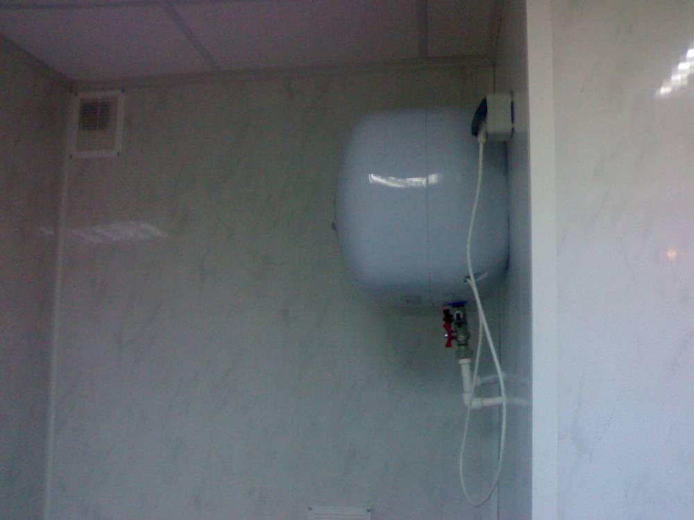

Собственно покритикуйте, или так и должно быть? Кривоваты на мой взгляд трубки подключены?

Там кажется сами выходы у бойлера не паралельны вертикали, чисто конструктивно. Надо смотреть подробнее. Хотя могли и установщики загнуть, что конечно не разрешается. Но в целом это не особо большой косяк, можно и оставить.

Криворукие... Вид спереди покажите.

Ужас!!! Гоните в шею без зарплаты! А розетку тоже они делали?
И почему выходы из стен на разной высоте??

ну не очень,,Кстати и соединения наверно таково же качества

Да розетку то же они? Я хочу понять смертельно, или заставлять переделывать?

VAssya написал : Да розетку то же они
Вас током убет просто когда ТЕН внутри от накипи треснит...без УЗО нельзя подключать. + розетка то стоит вроде с IP54, но почему вообще с ванны не убрать электричество? Панели позволяют....

Levit написал : без УЗО нельзя подключать
а кто сказал, что его там нет? а бодягу эту симпатичным экранчиком прикрыть

ну кривые это да, просто некрасиво - но на прочность (надежность) не влияет.
а то, что дешевый ППр (судя по цвету), краники судя по всему тоже не супер - это уже хуже, НО вы же наверняка не ставили условия делать таким-то определенным материалом, так что причины для переделки собственно и нет.
Вон половина бойлеров вообще гибкими подводками подключена, и ничего работают. У вас напорядок лучше.

И по какому такому цвету качество ПП было определено?

Для помещения с потолками Армстронг, с пластиковыми панелями, бойлер установлен нормально. Спокойно. Одно меня тревожит - а куда предохранительный клапан воду стравливать собирается? На пол?
