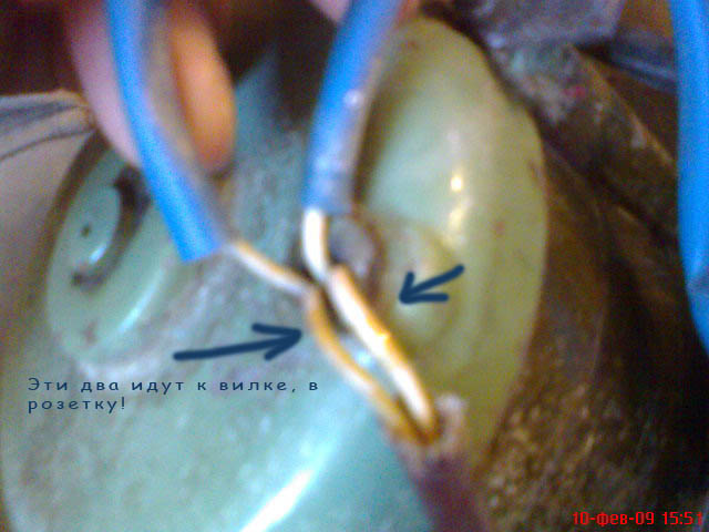

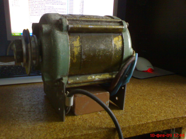

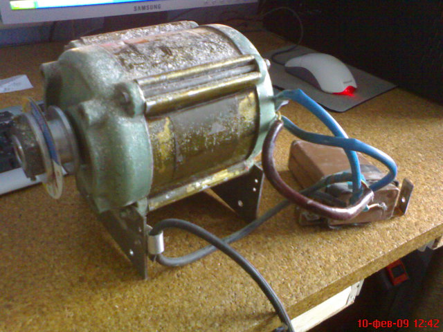

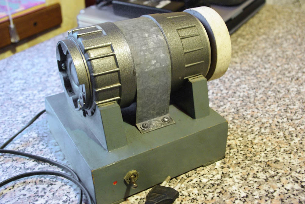

Салям алеикум уважаемые электрики, нужен ваш совет! откопал недавно в закромах кладовки от такои агрегат(см.фото) Видно делали его самостоятельно, для заточки ножеи и прочего, для этих же самых целеи его хочу использовать и я)) но, мне лично хотелось бы к нему выключатель подключить и сделать возможным реверс, к сожалению в электрике я не силен (мягко говоря) поэтому незнаю какои мне нужен переключатель, как его подсоединить и как он называется, таскаться с подобным агрегатом по могазинам электрики и рембыттехникам желания соответственно нет, видел на подобном, заводском деваисе переключатель, принцип деиствия такои как например на перфораторах(долбеж/сверление/св. с ударом) как называются такие переключатели для электромоторов? подоидут ли они?
Заранее спасибо всех!

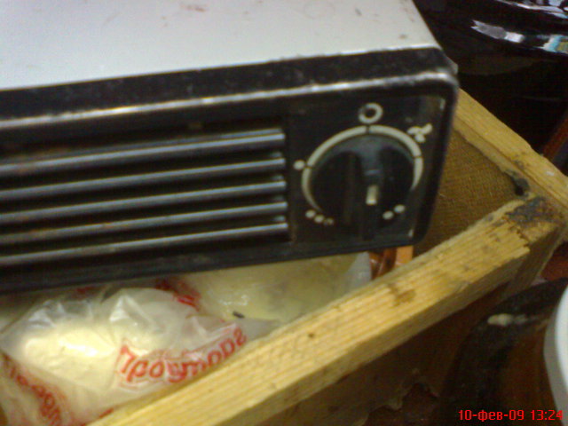

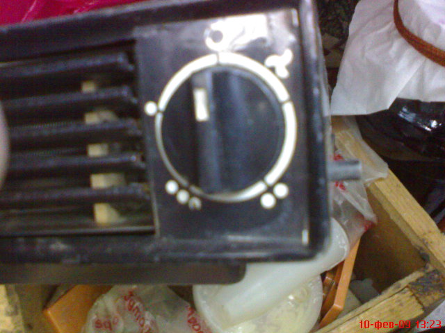

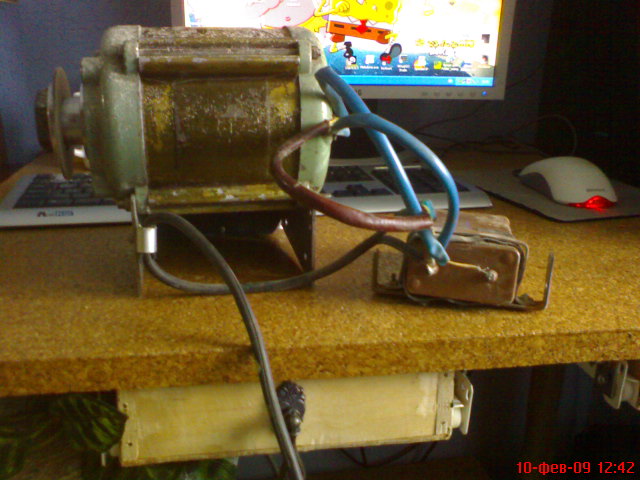

вот что то наподибие этого(см.фото), можно подобрать? Чтоб одним переключателем, включать/выключать и вращение вправо/влево.

Freax написал : сделать возможным реверс,
Вот это не получится если не работали с движками. Чтобы сделать реверс это надо расколоть движок и найти общую точку. Ее надо разорвать и вывести концы наружу. Вот после этого реально сделать реверс. Что касается выключателя - пойдет любой тумблер, пакетник, да обычный выключатель наружного исполнения. Лишь бы по току проходил. Движок чувствуется не мощный, максимум до 250Вт, так что что-то подобрать можно

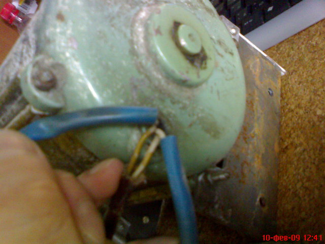

кныш написал : найти общую точку

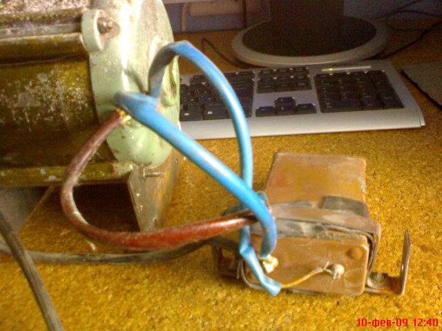

Похоже (на 5-м фото), чёрный провод от двигателя сдвоенный. Неужто разработчики реверс заныкали.
Freax написал : Чтоб одним переключателем...
Коли там 4 вывода - в поиск: "Реверс конденсаторного асинхронного двигателя" Вполне возможно (если это однофазный движок), пусковую обмотку надо отключать после разгона. Надо тестером померять сопротивление обмоток.

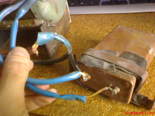

не тока реверс, но и выключатель заныкали! вилку в розетку = пуск)) нашел вот что: http://www.electrician.com.ua/magazine/view285.html там 4 выхода:

Freax написал : там 4 выхода
Разделите сдвоенный провод и прозвоните провода омметром. У Вас должны получиться две обмотки, между собой не соединённые. Коли так, меняйте порядок их подключения к конденсатору и смотрите, что получится ))) По Вашей ссылке описывается довольно сложное устройство для принудительного торможения двигателя перед реверсом; скорее всего, - не потребуется. Достаточно простенькой схемы в начале статьи и пакетного переключателя.
Freax написал : хочу стационарно закрепить!
У меня вот так сделано. В подставке - конденсатор и клемник. Реверса нет. (Двигатель - герметичный, 220/380) Резиновые ножки. Для такой лёкгой точилки стационар - не обязательно (Ымха).

Malevich написал : Похоже (на 5-м фото), чёрный провод от двигателя сдвоенный.
А ведь вполне реально что что-то может получится, недосмотрел. Вполне возможно что конец обмотки выведен наружу. Прозвонить можно и без омметра - батарейка и лампочка. Если действительно две обмотки - то реверс сделать можно, на одной обмотке менять местами начало и конец и все будет ОК.
Malevich написал : пусковую обмотку надо отключать после разгона
ничего отключать не надо, обычная схема двигателя с конденсатором.
