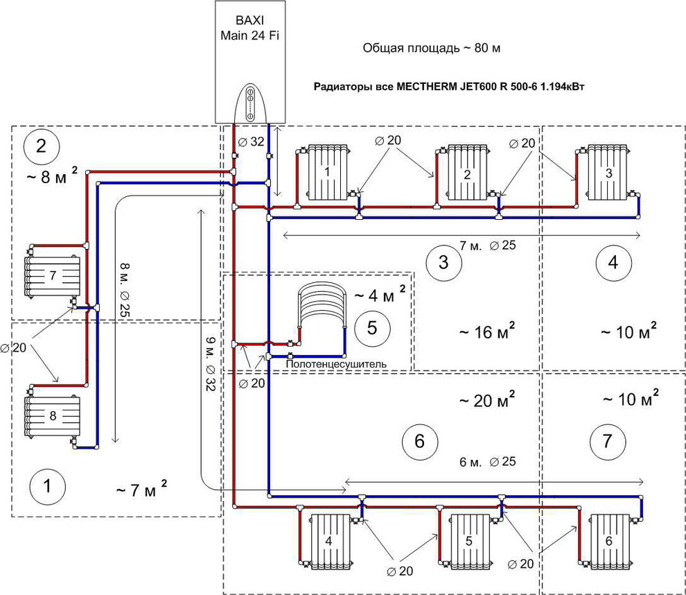

А чем рисовали схему , не подскажитЕ?
12.02.2009 в 12:45:51
Спасибо всем ответившим! Извините за глупое уточнение: диаметры мною указаны для п/п 32, 25, 20 внешние, то есть внутренние соответственно будут 21,2; 16,6 и 13,2. Все данные мне рекомендации остаются в силе?
Rada написал : Я бы только поставила отключающие краны к полотенчику. А про термоголовки вы не думали?
Конечно краны к полотенчику будут, просто нарисовать забыл. Термоголовки тоже планирую.
alsem написал : потребные мощности у каждого радиатора проставить.
Уточненную схему с метражом помещений прокомментируйте плз. (Условия прокладки - открытым способом. Регион - Ставрополь).
RE:MONTER написал : А один из них лучше - регулирующий
Спасибо учту
Профан2 написал : А зачем такой мощный котёл?
В продаже меньше не нашел + на перспективу отопления мансарды.

Обратите внимание, что мощность радиаторов при рабочем температурном графике Вашего котла (70/50), составит 133*6= 798 Ватт на радиатор. При установке термостатов, требуется ещё закладывать запас +10% (у йих там на проклятом западе +15%). Это обеспечивает корректную реакцию термостата на понижение температуры в помещении. Остаётся соотнести полученные цифры по приборам, к теплопотерям в помещениях Расчётная температура наружного воздуха в Ваших краях, составляет -19гр. Выводы за вами. Итого: Отопительная нагрузка системы на котёл = 6384 Ватт +полотенцесушитель (при 70/50 в котле и +20 по помещениям), без учёта теплоотдачи от поверхности трубопроводов. Расход на радиаторе=35,5 литр. в час. Так вроде, всё ровно. Пом.3 немного перетапливать будет, относительно других. Хотя не видя остекления, трудно судить. Прикиньте на месте, так-на глазок.:)

Sem_stv написал : Собираюсь заменить старую отопительную систему в частном доме (1 этаж 80 кв.м).
Чем не устраивает старая система? ИМХО, не вижу смысла устанавливать в частном доме настенный котёл тем более такой большой мощьности.ГВС Вам нужно только зимой? Тогда в любом случае придётся докупить проточный водонагреватель. Проше установить обычный газовый котёл на 6,3- 9,6 кВт+ проточный водонагреватель, систему обязательно с естественной циркуляцией воды. Вы ведь не в Москве живёте( хотя Чубайс даже Москву без электричества держал), а в деревне, где перебои с электричеством не редкость. Зачем вдалбливать деньги в отопление, которое не обеспечивает гарантированно теплом. Впрочем, может Вы романтик- любите зимой во дворе у костра семьёй греться!

Профан2 написал : не устраивает старая система
Старая система: котел АГВ-80 1968г.в. - прогорело все кроме чугуния, корпус в непотребном виде, автоматика не работает лет 10, в итоге при плюсовой температуре на улице потребление в месяц 1000 кубов, при минусе ~2000. Подводка сделана в те же годы тоже практически в аварийном состоянии, а её дизайн над дверями и окнами конечно придает определенный "шарм" и при этом вызывает скупую мужскую слезу. Радиаторы соответственно то же не радуют, кроме того местами стоят не под а между окнами. Так что старую систему менять по любому полностью. Отсюда и выбор: либо вызывать чудо мастеров-сварщиков (они же дизайнеры по принципу "по другому никак нельзя") со стальными трубами для естественной циркуляции, либо в летний период самому потихоньку упражняться в полипропиленом. (Про перспективу мансарды уже писал).
Профан2 написал : ГВС Вам нужно только зимой?
Почему нельзя использовать встроенный контур ГВС летом? Кроме того имеющийся газовый проточник, (установленный в ванной комнате на схеме о помещении 5, со всеми изысками газовой трубы, проходящей через пол дома) по паспорту имеет производительность 8 лит/мин. против 13 у котла и очень мешает проведению нормального ремонта в данном помещении.
Профан2 написал : ведь не в Москве живёте, а в деревне, где перебои с электричеством
Не знаю как в вашей деревне, а в нашей перебои с подачей эл. энергии скорее не норма а временный фактор. Да и не открою большой тайны, что сейчас уже стали доступны ИБП и бензо/газовые электростанции, которые и котел запитают и любимый сериал позволят не пропустить долгими зимними вечерами.
Вот вроде и вся мотивация. И все таки простите за навязчивость, подытоживая, - какие диаметры 32 или 25
Serezzza написал : Какой программой Вы её рисовали?
Microsoft Visio

25 от котла. 25 по внешнему диаметру.

Sem_stv написал : И все таки простите за навязчивость, подытоживая, - какие диаметры 32 или 25
Берите все же 25. У ППтруб гидравлическое сопротивления меньше, чем у стальных и они не зарастают со временем, поэтому 25 диаметр пройдет хорошо.
А в остальном Вы все правильно написали. Конуром ГВС летом конечно можно пользоваться (надо только сделать байпас к основному контору отопления). Да и электричество где-то отключают постоянно ( как у нас на даче, поэтому у нас даже не стоял вопрос о насосной циркуляции), а где-то почти не отключают.

Sem_stv написал : Не знаю как в вашей деревне, а в нашей перебои с подачей эл. энергии скорее не норма а временный фактор. Да и не открою большой тайны, что сейчас уже стали доступны ИБП и бензо/газовые электростанции, которые и котел запитают и любимый сериал позволят не пропустить долгими зимними вечерами.
Хозяин- барин! У меня стуация была примерно такая же: осенью сделал пристройку и провёл отопление. В итоге котельная почти посередине дома .Там же и проточник, труба выходит через потолок. Про трубу . В Вашем случае с насосом хватит и двадцатки( ИМХО)
12.02.2009 в 22:08:17
Rada написал : надо только сделать байпас к основному контору отопления
Не совсем понял, можно по подробнее. И в каких случаях использовать?

да, и еще. Если будете ставить термоголовки, то и на полотенчик надо будет поставить не просто отключающий кран, а какой-нибудь регулирующий кран ( можно термовентиль без термоголовки). Он будет уравнивать давление в контуре полотенчика с основной системой. А вы не хотите поставить полотенчик в контур ГВС. Конечно придеться закольцевать горячую воду и поставить насос, но зато горячая вода будет из крана сразу литься, да и полотенчик летом тоже часто нужен бывает ( ну лично в нашей семье с двумя маленькими детьми)
