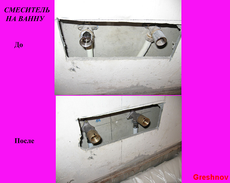

Добрый день. У меня следующая проблема: из-за того, что водорозетка утоплена на 2 см в стену, при установке смесителя не встают отражатели, из-за этого вид очень убогий. Отражатель нужен порядка 10-12 мм толщиной. У меня вопрос: существуют ли эксцентрики более длинные, чем для моего смесителя vidima orion (родные примерно 50мм) или более тонкие отражатели (родные 25мм).

2pushkin Есть удлиннитель резьбы.

Спасибо большое, сейчас буду искать! Если можете, напишите подробнее, какую резьбу он удлинняет.

Декоративные кольца - отражатели по вашему. И не надо новые эксцентрики.
Ссылка http://www.tdrems.ru/index.php?id=cat&n=12

pushkin написал : какую резьбу он удлинняет.
От плоскости водорозетки до желаемой. 20 мм нивапрос.

Бошое спасибо за оба совета! Не ожидал, что так быстро решится проблема! Лично мне кажется более правильным удлинить резьбу, уже подобрал удлинители. VALTEC, их ключом можно заворачивать! На будущее добавил ссылку с декоративными кольцами в избранное!

pushkin написал : уже подобрал удлинители. VALTEC,
лучше VIEGA

pushkin написал : уже подобрал удлинители. VALTEC, их ключом можно заворачивать
Ключём упаришься. Дизайнёр у них ...удак, раз валик по нар. диаметру придумал. И, значить, фирма ...удацкая. VIEGA форева.

pushkin написал : существуют ли эксцентрики более длинные,
Самые длинные эксцентрики от смесителей "Грое" и "Хансгрое".
