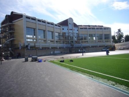

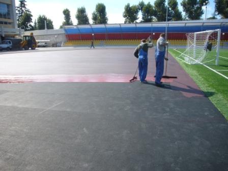

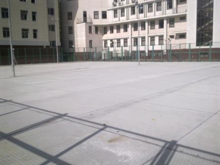

Вот пример в каких условиях работают ПУ клеи. уличная площадка, бетон, сверху гранулированная резина, т.е. и снег и вода будет попадать в клеевой слой, и нормально. демонтируют такие покрытия "топорами", т.е. срубают а потом шлифуют (это в случае если надо заменить покрытие). так что если стяжка нормальная, то грунтовать нет нужды, если стяжка слабая, необходимо её дорабатывать.

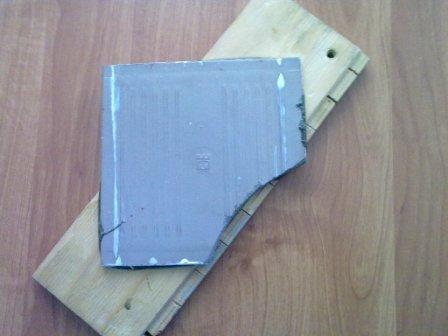

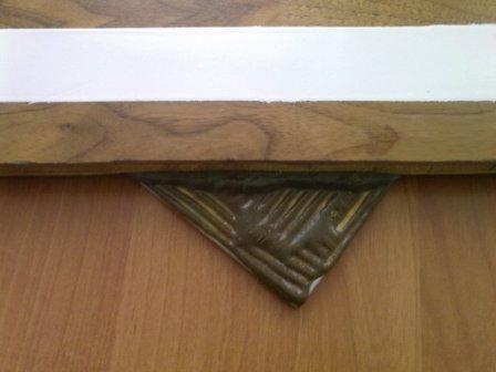

вот. керамическия плитка (с глазурью) на неё дерево, без грунтовок, единственное очистил от пыли (рукой), пытались (на семинаре) отторвать, сломали уголок плитки, а клей как влитой.
