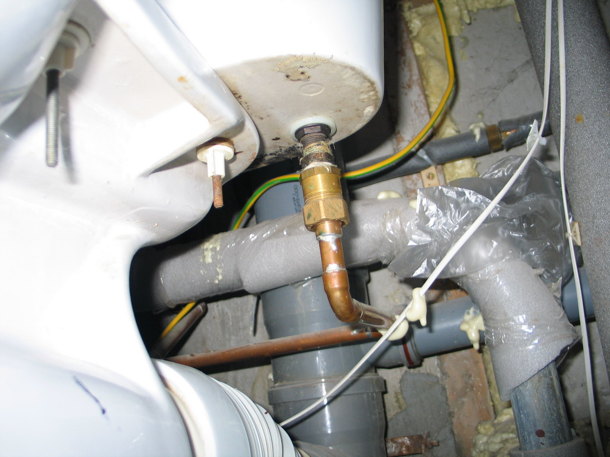

Можно еще так. Супернадежно. Рецепт для параноиков как я.:a

Sot написал : Можно еще так.
Главное, перед сборкой выкинуть из изображенной на фотке американки под пайку картонную узенькую уплотнительную прокладку, идущую в комплекте. Она легко перерезается при затяжке и, что еще хуже, после этого попадает в зазор м/д гайкой и вставленной в нее трубкой с развальцовкой. После этого начинает течь, а прокладку уже не выковырить. Застрявшие остатки прокладки уже не дают даже с добавленной новой прокладкой, подтянуть без течи гайку. Мне пришлось менять всю американку в сборе, отпаяв ее. Заменил во всех таких американках прокладки на нормальные, широкие. Все в порядке.

Tolsty написал : Главное, перед сборкой выкинуть из изображенной на фотке американки под пайку картонную узенькую уплотнительную прокладку,
Там нет прокладки. Американка с конусным беспрокладочным соединением.
