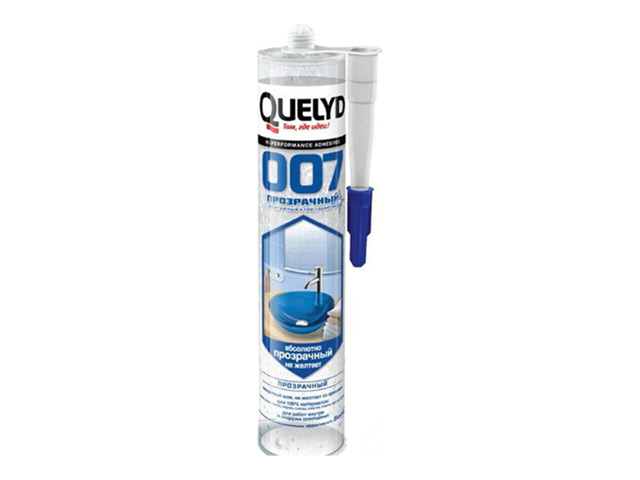

Желательно чтобы продавался в Леруа, Твоём доме...

Клей -герметик Helmipur SH 100. однокомпонентный полиуретановый клей-герметик. Пригоден для рем. паркетного пола, окон, монтаж раб на кухне и в ванной комнате. (приклейки напр мет и стекла). кукпить наверное в ОПУСе, Старике хатабе, некс, интерпол

Soudal FixALL

Prok12, этим я я клею фирменный уголок Равак вокруг ванны с обустройством кантика из полимера вдоль уголка. Первый раз полимер продержался 3 года, без проблем, желтеет только немного кантик, потом надо было ванну отодвинуть и отковырял я полимер. После ремонта ванны снова насадил уголок Равак вокруг ванны на фиксол. Прошло 4 года...В месте, где есть кнопки от джакузи и расстояние между кнопкой и стеной меньше 1 см, там трудно вымывать грязь с уголка и полимера и там часто скапливается вода... так в этом месте появился черный грибок. Надо снова выковыривать полимер и снимать уголки и заново их насадить. Может есть др. какой-то полимер, более стойкий к влаге и грибку 7

Для ванны покупаю силиконовый герметик марки Lugato (made in Germany) на основе MS. Т.е без уксусной кислоты. Первый стык между ванной и стеной продержался 8 лет, потом стали появляться чёрные точки. Предполагаю, что по причине небрежного разглаживания. Там где было разглаживания идеально, черноты нет. Раньше продавался в Мерлене и ОБи разных цветов, теперь, когда решил обновить, нашёл только в одной палатке в Тк Конструктор. И выбор цвета скудный - только белый и бесцветный. Решил сразу комплект заглаживающих шпателей взять.

а каким шпателем и что еще использовать для разглаживания мс-полимера ?
GEO-Tr
GEO-Tr
Казань
Сообщений: 2682
07.06.2017 в 13:48:53
а с этим герметиком
  • мс-полимер - никто дел не имел ?

да, такие в Леруа вчера купил. Перед разглаживанием герметика, его надо мыльной водой или чем-то смочить?

Желательно. Я брал ручной пулевизатор, наливал фейри и разбавлял немного водой. И пшикал на шпатель и герметик.
