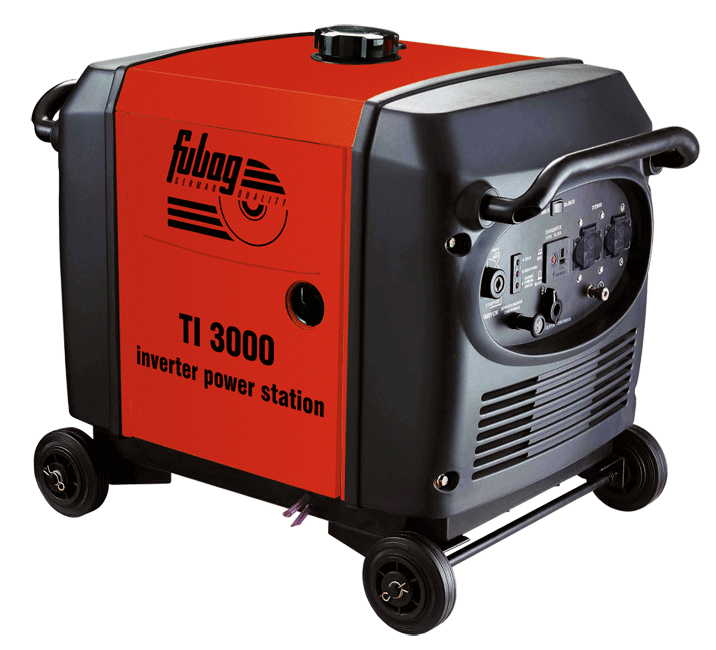

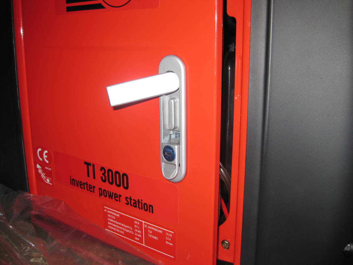

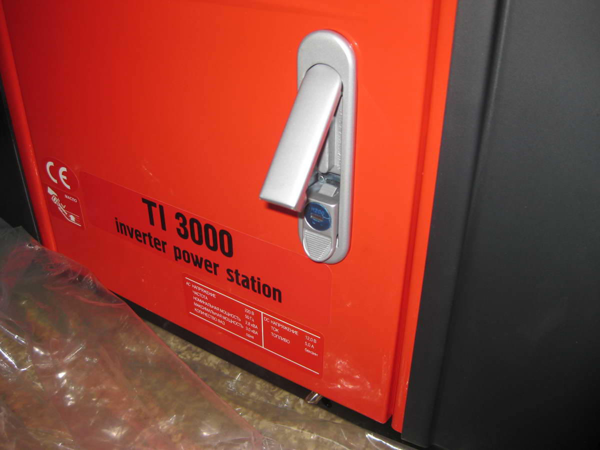

Марка Fubag TI3000

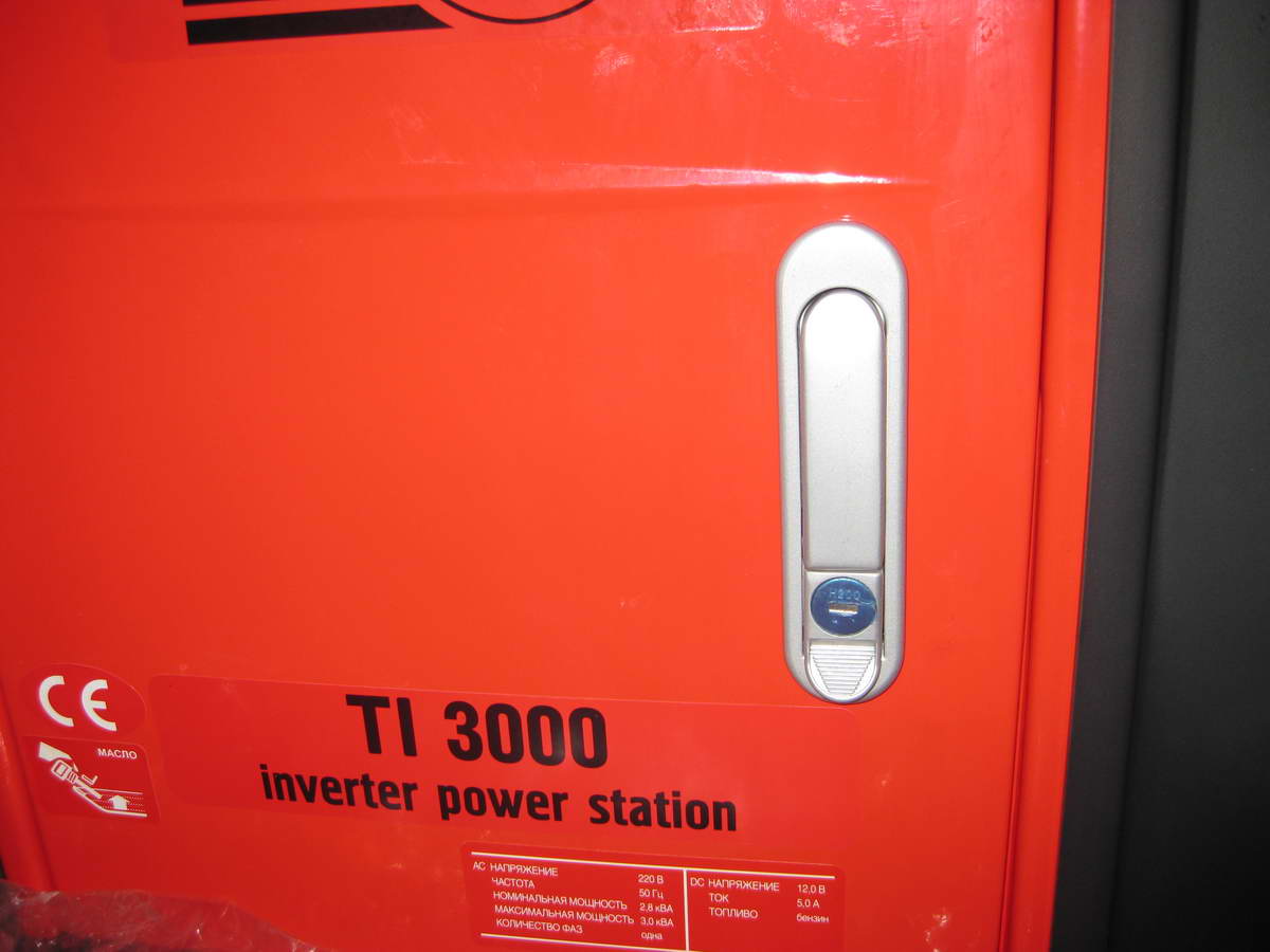

http://www.instrument-market.ru/catalog/418:1487 боковая сервисная крышка закрывается на замок с ключом

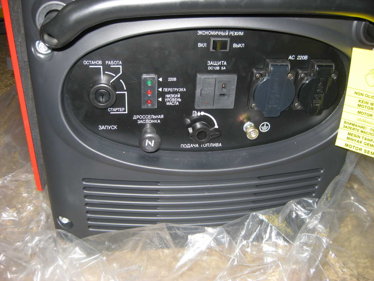

к кожуху , замкам кожуха и ручкам управления претензий нет. сделано нормально . закрывается четко.
внутри кожух оклеен поролоном 10 мм .

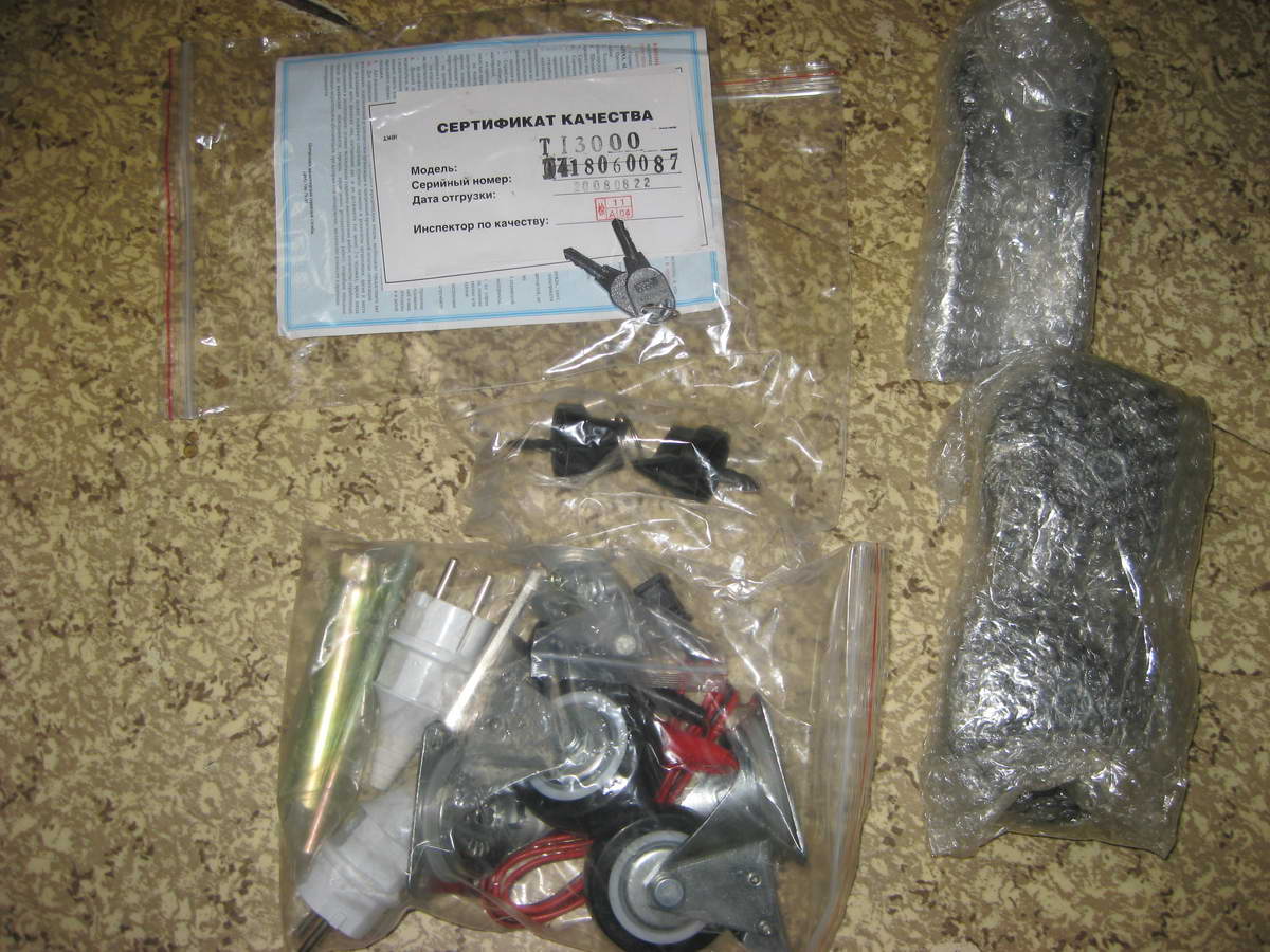

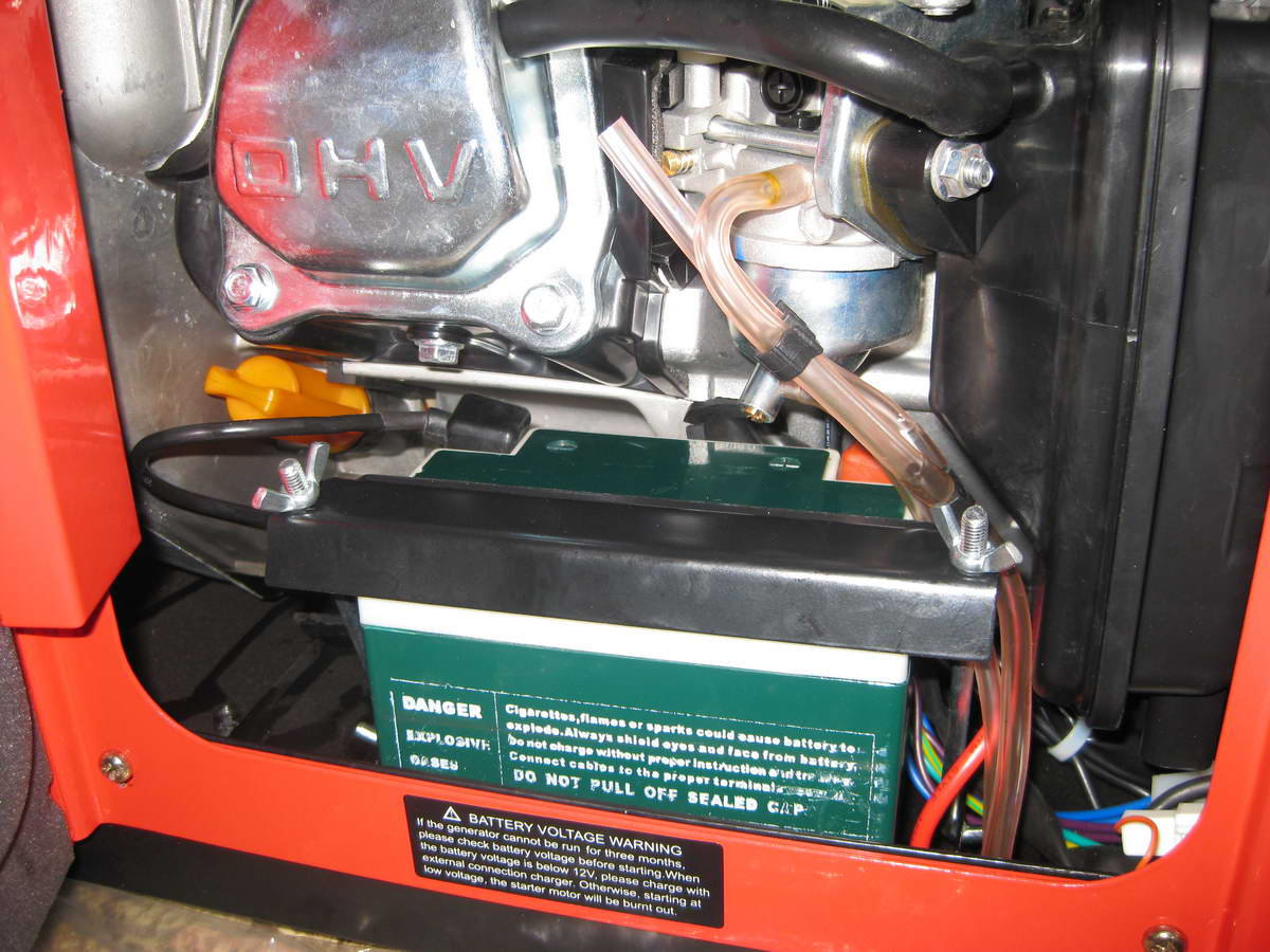

на генератор установлен электростартер и аккумулятор. т.е. с комплектацией не поскупились , здесь она по максимому
в комплекте идут колеса . они просто лежат в пакете.
и масленка с длинным носиком, наливать масло . заливная горловина бензобака с фильтром

устанавливать подключенный аккумулятор тяжело.
подключать на месте еще тяжелее.

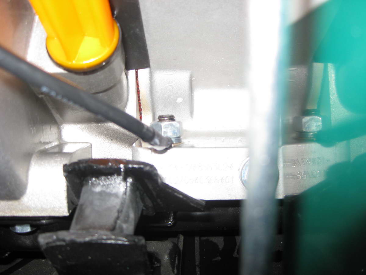

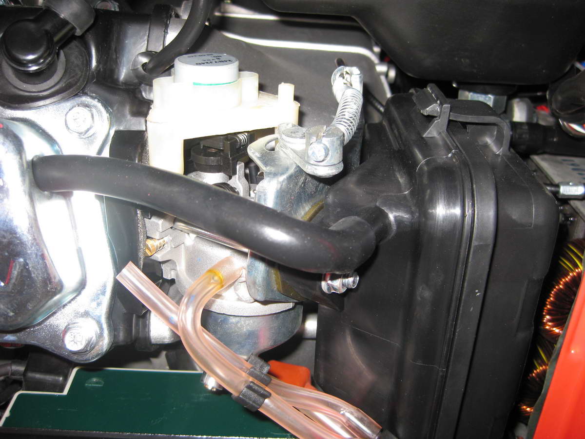

масло наливать проблематично.
отверстие для залива масла глубоко внутри корпуса.
соответственно наливать нужно заглядывая в корпус и стараясь не пролить из носика масленки
закручивать на место маслянный шуп можно только двумя пальцами , места нет вообще.
т.е. зазоры минимальны.

немного фото комплект
следующие три сервисная дверка замок
ручки управления далее маслянный шуп и серийник мотора за аккумулятором карб и воздушный фильтр общий вид

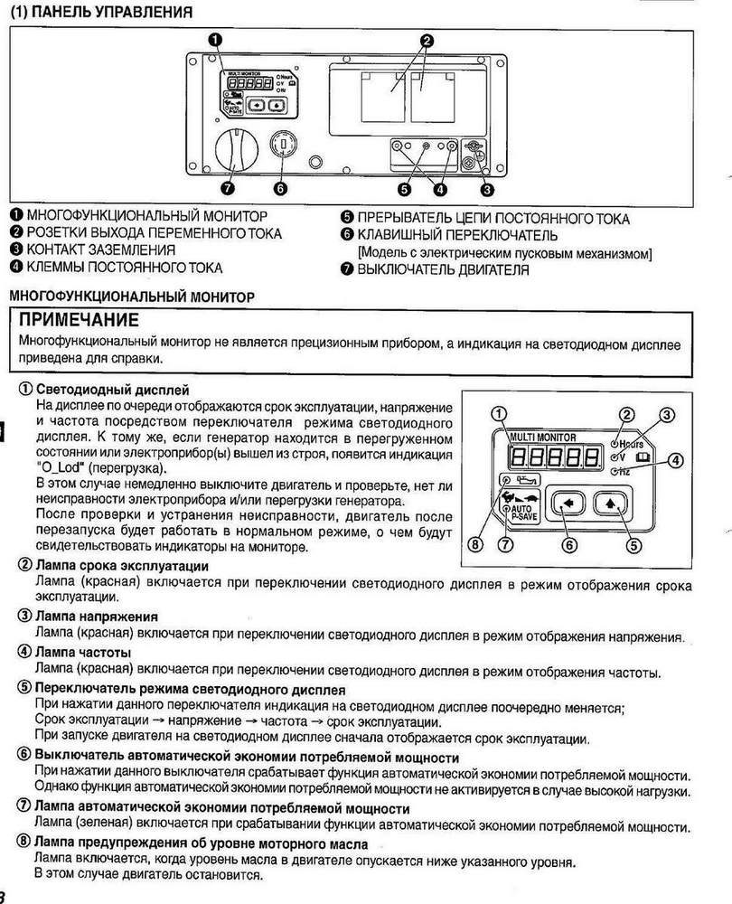

Нормальный ящичек,только тяжеловат,я специально поменьше брал,на даче хранить нельзя. У меня вопрос фубаг 2000 ,стоит переключатель Выбор режима в мануале об этом ни чего не написано,что это за переключатель.

k.vit написал : Выбор режима в мануале об этом ни чего не написано,что это за переключатель.
в инструкции на TI3000 это есть , но очень коротко. алгоритм такой: если включаете что мощное или с большим пусковым током , переключатель экономичного режима должен быть выключен.
тоже самое если заряжаете аккумулятор от генератора. экономичный режим тоже должен быть выключен.

У меня помимо эконом режима, стоит переключатель выбор режима не пому ,что за преблуда,и смотря в магазинах на другие аналогичные генераторы,у них нету этого переключателя.
